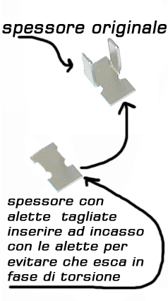

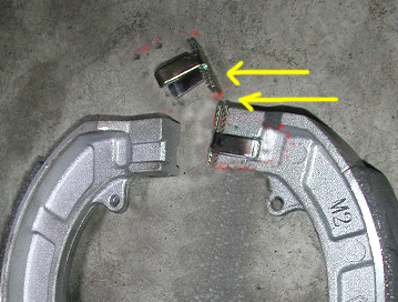

l'effettivo consumo di un tamburo lo si nota a ganasce nuove,che bisogna tirare molto il cavo per avere una buona frenata con il pedale a tre quarti,,
cmq puoi spessorare le ganasce aggiugendo gia agli spessori esistenti altre due spessori togliendo le alette laterali
86,47 KB
138,13 KB
con questo tipo di accorgimento si puō usare un tamburo consumato per parecchio tempo.

ad enzobyte...sai propio stamattina mi era venuto in mente quello che dici tu, cioč spessorare le alette...ora che mi dai conferma che potrebbe funzionare ci provo

grazie enzobyte!!ho appena finito di aggiungere gli spessori e adesso la frenata č perfetta
certo un po' mi rode perchč mi č stato venduto come perfetto(anche se a poco) ma almeno non devo spendere altri soldi(che non hoanzi devo pure pagare l'iscrizione al vespaforever club)
