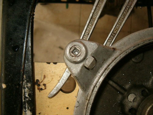

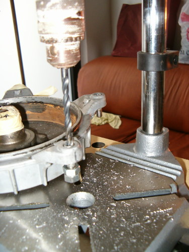

1) per prima cosa inondate le sedi dei prigionieri di svitol e con un trapano a colonna consumate leggermente la parte interna del prigioniero, usando prima una punta sottile e poi una più grossa; far attenzione che non sia troppo grossa perchè altrimenti si rischia di rovinare la filettatura del tamburo.
58,41 KB
2) Se ci fate caso, i prigionieri sono stati leggemente deformati dalla parte inerna del tamburo per fare in modo che questi restino fissi al tamburo stesso. Consumare la parte interna del prigioniero secondo me serve a non rovinare la filettatura del tamburo quando andrete a svitare il prigioniero, rendendovi più facile l'operazione.

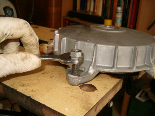

3) Posizionate il tamburo con la parte esterna di fronte a voi e con dado e controdado avvitate di un giro e mezzo il prigioniero in modo tale che questo sporga leggermente dalla parte interna del tamburo.

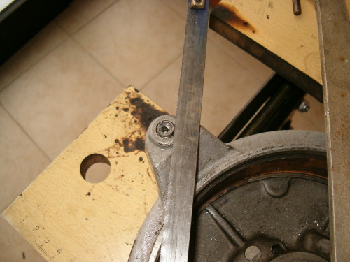

4) quindi con un seghetto (sconsiglio il flessibile perchè troppo "brutale") eliminate la parte sporgente (che è quella più allargata).

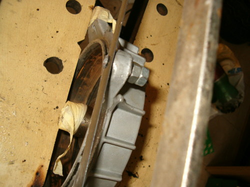

5)ora sempre col gioco del dado e controdado svitate (girando in senso antiorario) il vecchio prigioniero inondando ancora di svitol. Se la filettatura del prigoniero è andata aiutatevi con una pinza a pappagallo.
