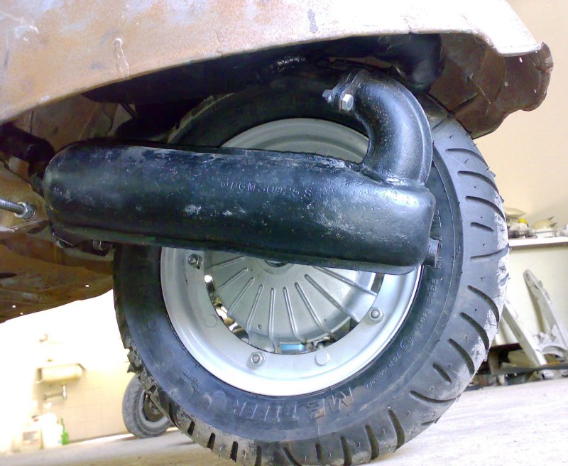

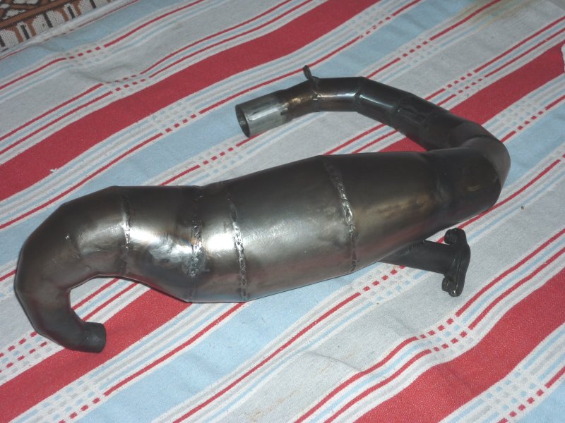

bah l'idea non sembra male,ma io piuttosto mi costruirei un'espansione siluro come quella di vespozza

Quella che ha la siluro colo come silenziatore?? E be non è una brutta idea nemmeno quella, adesso proverò con la Proma se qualcuno mi consiglia le misure o qualche altra modifica, poi vedrò..

Eccoti due vecchie foto...magari,se ti interessa ti faccio un pò di foto della marmitta aggiornata...

L'ultima foto ti fà capire bene le potenzialità del siluro-silenziatore a camere...
ti posso assicurare che montata sotto il telaio non immagineresti mai cosa c'è sotto...
se il rumore in futuro troppo,stavo già pensando di fare il siluro scomponile-estraibile per aggiungere la lana fonoassorbente.
