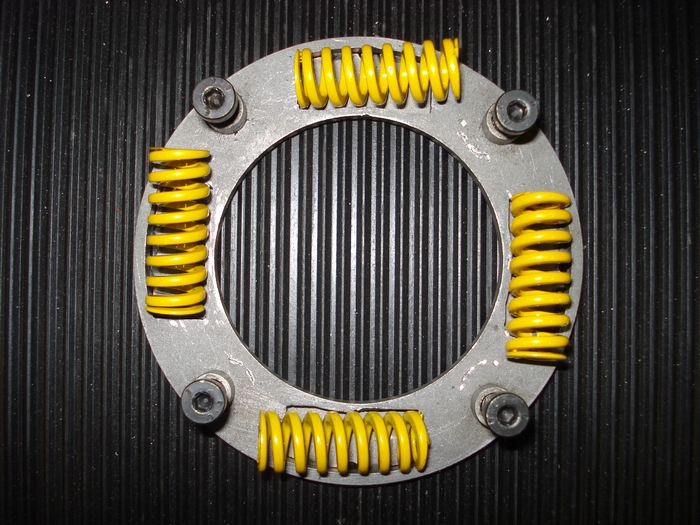

Per la frizione non ho capito cosa intendevi con 8 molle?? le devo mettere nel mozzetto originale??

allora
per la frizione,monta la 6 molle hp

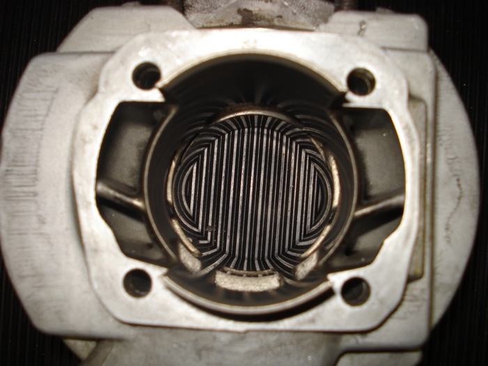

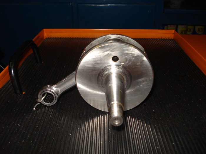

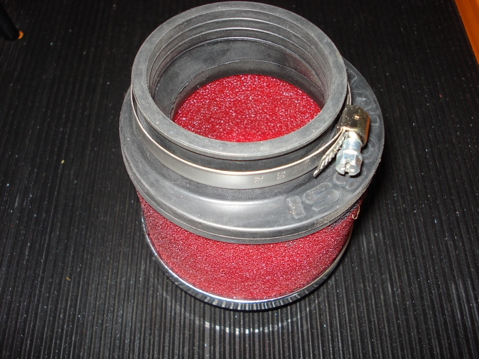

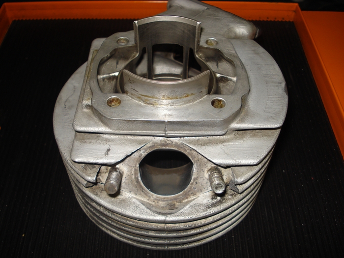

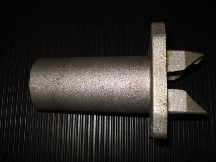

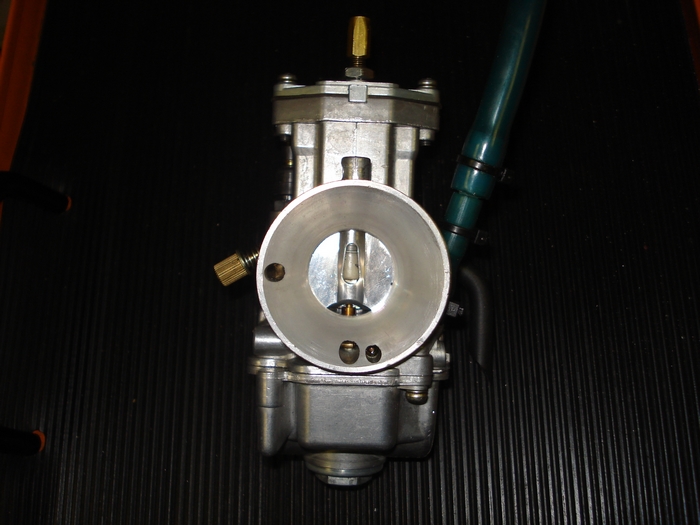

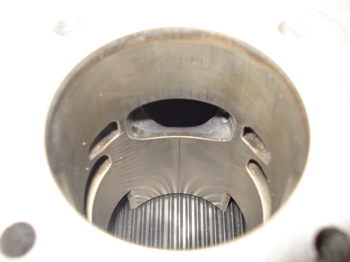

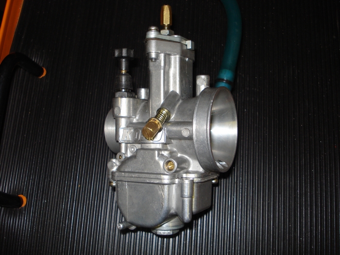

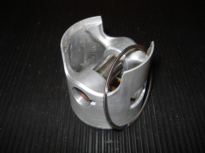

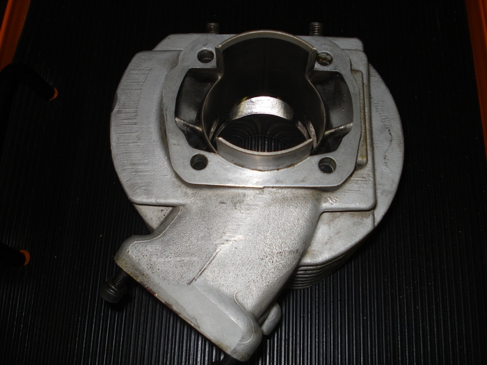

Foto :
266,59 KB
254,31 KB
282,67 KB
284,48 KB
160,9 KB
252,73 KB
266,8 KB
353,14 KB
221,53 KB
282,47 KB
362,44 KB
Quattro ruote muovono il corpo, due ruote muovono l'anima.
Vendo di tutto per small a Bergamo.
Contattatemi in MP
antospecial
1007 Messaggi
Inserito il - 26/01/2010 : 15:52:34  Mostra Profilo  Clicca per vedere l'indirizzo MSN di antospecial Invia a antospecial un Messaggio Privato
questo GT ha girato e non poco! mi preoccupa la riga lato scarico!
