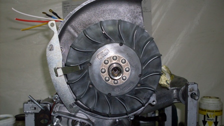

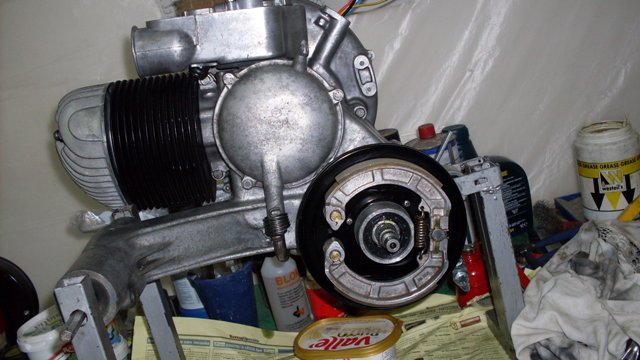

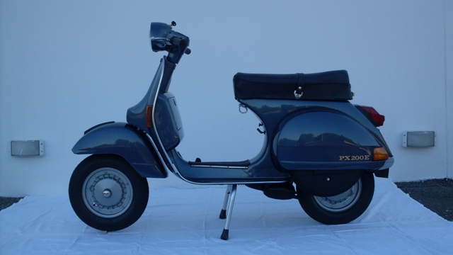

Riprendo questa discussione per aggiornarla con qualche foto. I lavori procedono, riesco a fare qualcosa solo di mattina presto o di sera tardi... Insomma, quando gli altri riposano, la luce s'accende nel mio angusto e improvvisato ricovero per ridare vita a questa ammiraglia.
 83,49 KB
 54,64 KB
Intanto il motore è completato e la prova accensione ha dato esito più che positivo

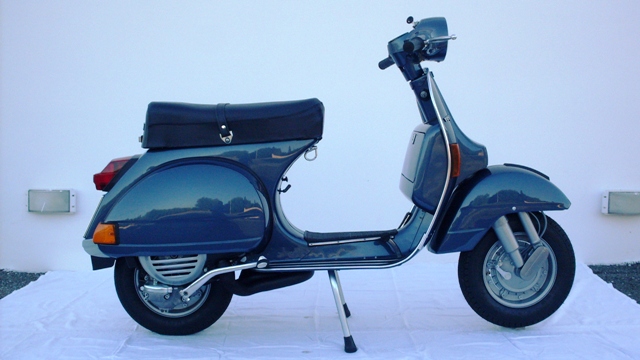

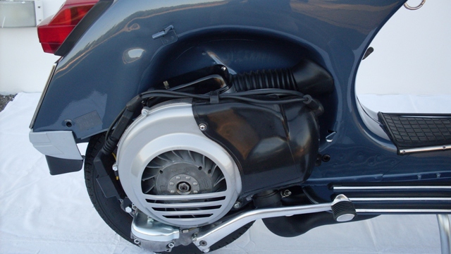

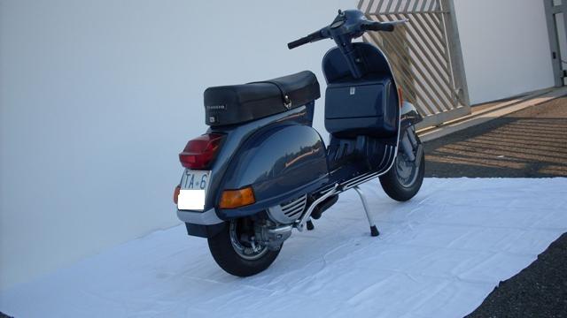

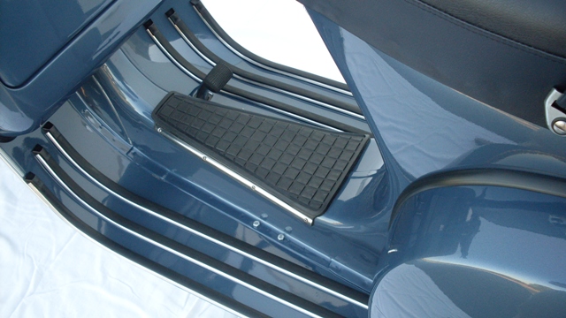

Restauro completato. Forse sforando un poco coi tempi ma completato. Ho avuto qualche problema con l'impianto elettrico a causa delle masse delle frecce sul telaio verniciato (ho dovuto staccare un pò di vernice perchè le sole rondelle dentellate non riuscivano a toccare il ferro) e con il clacson che dopo il rimontaggio non ha più dato nessun segno di vita!! Sono in attesa di ricevere il tappo del dado del volano, il perno speciale per la leva di messa in moto, il tappetino PX e il solo specchio sx della Fabbri. Ma per ora può andare alla revisione. Il motore è un vero piacere. Già la messa in moto richiede più impegno rispetto al più piccolo 125 a causa della maggiore compressione e del rischio del ritorno se non si è decisi. Ma già a minimo ha un suono molto più cupo e possente dei fratelli minori 125/150 e prende i giri con grande facilità.

| non ci sono parole un ottimo restauro ,l'unica cosa che vorrei chiederti sarebbe quella di postare una foto dell'attrezzo che hai usato per tenere fermo il volano per stringere il dado mi potrebbe tornare utile per auto costruirmelo da me |

Grazie a tutti dei complimenti perchè fa sempre piacere riceverne soprattutto quando, come nel mio caso, si cerca di fare il restauro nel migliore dei modi. Per Luca-76: si tratta di una piastra di ferro da vincolare al carter che, semplicemente, blocca il volano mediante una linguetta di ferro. Ora non ho foto dell'attrezzo, ma se ti sagomi prima la piastra,, l'avviti al carter e poi ti costruisci una linguetta, sarà semplice accostarla al volano e segnarsi la posizione esatta per saldarla dopo. Così facendo il volano resta bloccato senza farsi male alle mani e senza rischiare di spezzarne qualche aletta....

Questa vespa è uno spettacolo! Restauro molto accurato e colore stupendo. Davvero bravissimo! Un consiglio però te lo do: quando hai scattato le foto (sicuramente per FMI) lo hai fatto con condizioni di luce non proprio ottimali. Lo vedi che le foto sono un po' scure e tendenti al blu? prova a rifarle con condizioni di luce diverse... |

Ciao ragazzi e grazie degli apprezzamenti. Circa le foto, in effetti le ho fatte per l'iscrizione al registro ma di mattina presto (poco prima delle 07.00) prima di andare al lavoro. Solo dopo mi sono accorto dell'effetto bluastro. Speriamo che al registro non mi facciano storie altrimenti mi toccherà rifarle. Non sono granchè con la digitale! Circa il colore, sono contento di averla riverniciata del colore originale: il 5/4. Dopo aver visto il lavoro di spyder, pensavo anch'io di rifarla color sabbia (effetto emulazione  ) ma poi mi sono ricreduto e devo dire di aver fatto bene. Ciao. |

Due specchi FABBRI e non uno su una 200 sono d'obbligo.
Il "codino" non mi piace, cambialo con quello Piaggio...
VESPA STUPENDA!
la leva tiro freno post non andava zincata però. |
