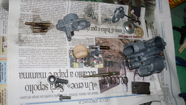

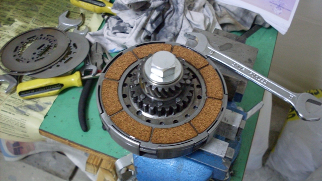

Ho sostituito il cuscinetto lato volano senza difficoltà: è bastato rivolgersi all'officina Piaggio più vicina a casa mia ed in pochi minuti, con l'attrezzatura giusta, tutto diventa molto più facile.

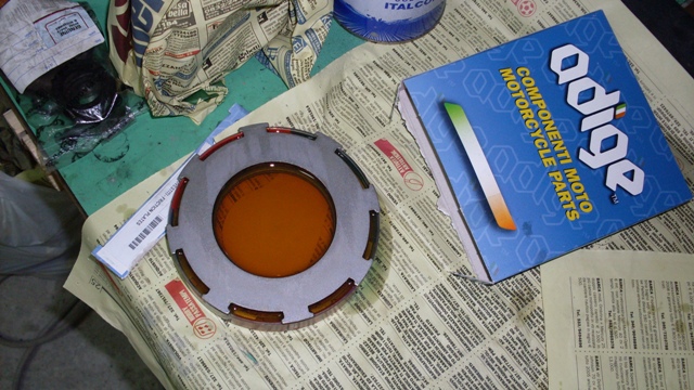

Quindi, in attesa che mi arrivino la fasce nuove (ma quant'è difficile trovarle anche della misura originale 66.5mm!!) ho fatto la revisione della frizione, del carburo e dello statore.
Nella frizione ho cambiato le 7 molle perchè quelle trovate erano storte (causa un precedente montaggio a schifo), la rondella di rasamento alla base pignone e ovviamente i dischi. Dovrebbe bastare!!
167,23 KB
178,07 KB

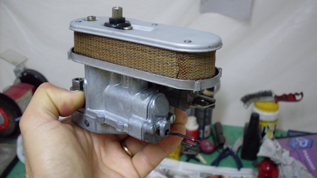

Nel carburo, oltre alle guarnizioni, ho cambiato lo spillo con uno ammortizzato perchè il vecchio aveva la gomma della punta intaccata:
Comunque è un bel bestione! D'altronde deve dissetare il 200 che, volendo, può essere anche molto assetato!
174,1 KB
147,65 KB

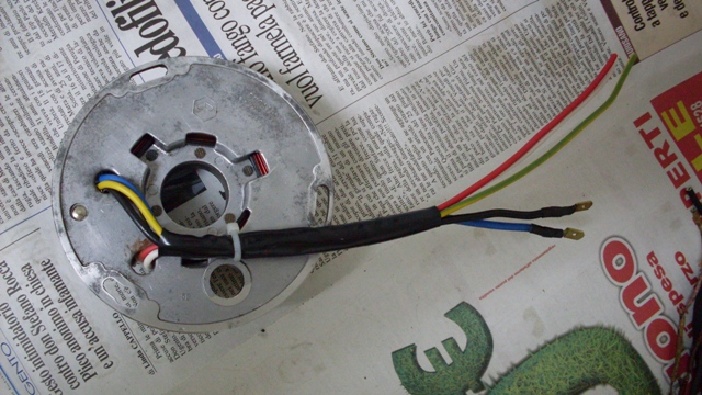

Ed infine, la sostituzione dei cavi statore che, come sempre, sono cotti e consunti:
173,26 KB
187,8 KB

Inserito il - 24/06/2010 : 12:16:47  Mostra Profilo Invia a n/a (ex wyatt) un Messaggio Privato
ehm ehm... la frizione a secco? sarebbe meglio prima mettere i dischi a bagno d'olio... così ti si consuma in un attimo
Claudio487
VespaClaudio487
Prov.: Lecce
397 Messaggi
Inserito il - 24/06/2010 : 13:15:02  Mostra Profilo  Visita l'Homepage di Claudio487 Invia a Claudio487 un Messaggio Privato
Lorenzo, ma perchè dici a secco?
Nella prima foto si vedono i dischi nel barattolino pieno d'olio con l'ultimo che chiude il pacco capovolto perchè ha il sughero solo su un lato.
VESPA PENSIERO
Inserito il - 24/06/2010 : 18:15:32  Mostra Profilo Invia a n/a (ex wyatt) un Messaggio Privato
cavolo hai ragione... prima non me la caricava quell'immagine... oppure non l'ho proprio notata... pardon, avevo visto quella sotto e non mi sembravano unti
a posto, meglio così

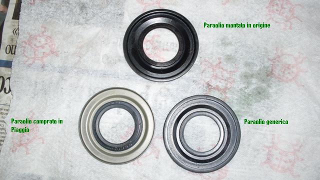

Inserito il - 26/06/2010 : 09:11:28  Mostra Profilo  Visita l'Homepage di Claudio487 Invia a Claudio487 un Messaggio Privato

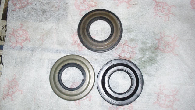

Non so quale paraolio lato frizione montare!
Nella foto, quello più in alto è quello che era montato, quindi originale, ed in basso a sinistra quello comprato in Piaggio come ricambio originale e più a destra infine uno preso da un autorcambi.
Il dubbio mi è venuto perchè quello generico è più simile a quello vecchio montato: ha la parte metallica quasi del tutto rivestita di gomma, soprattutto nella zona di calettamento sul carter.
Invece quello preso in Piaggio ha tutta la parte metallica nuda e quindi anche la circonferenza esterna non presenta nessun rivestimento di gomma.
Quale dei due è il migliore
69,53 KB
153,42 KB

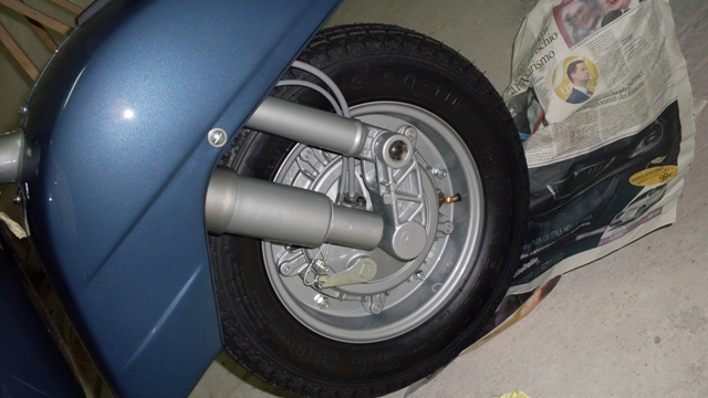

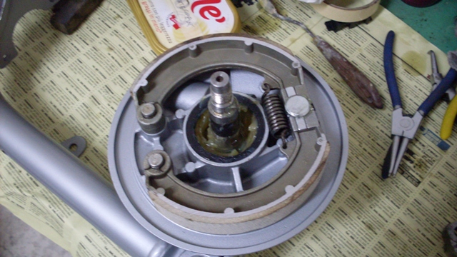

Inserito il - 12/07/2010 : 12:26:36  Mostra Profilo  Visita l'Homepage di Claudio487 Invia a Claudio487 un Messaggio Privato
Finalmente sono riuscito a trovare (a Padova) il paraolio del piatto porta ganasce e quindi ho potuto montare la forcella:
183,33 KB
140,54 KB

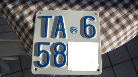

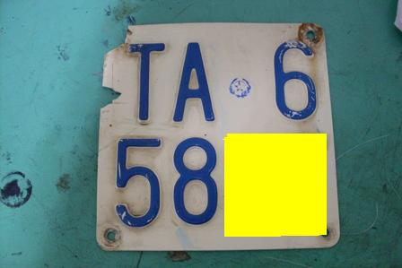

Poi ho lavorato sulla targa seguendo la FAQ:
com'era:
44,47 KB
e com'è diventata:
46,95 KB
Ho un dubbio circa il collegamento dei cavi sul regolatore di tensione: ho guardato diversi schemi e tante foto di restauri per definire l'esatta sequenza di collegamento sul regolatore: a seconda del periodo, ho trovato schemi con la sequenza invertita:
dopo la massa il cavo giallo in alcuni schemi oppure la coppia del grigio-verde in altri!
Ma, qul'è la sequenza corretta
138,98 KB

allora paraolio per il 200 ok quello in basso a sinistra ricambio ufficiale piggio, diventato quasi totalmente metallico dall avvento della benza verde, regolatore essendo un contatto passante è del tutto indifferente, ma volendo sottilizzare il filo ce viene dallo statore (che se nn ricordo male nel tuo caso è giallo al contatto più in basso e quindi è corretto come in foto.
complimenti Claudio stupendo lavoro....
