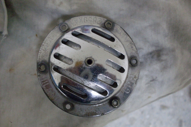

Il tempo di finire le parti in alluminio 983 e poi sono passato a lucidare il clacson.
La cosa strana è che riporta la scritta 6VCA ma tutto l'impianto della Vespa funziona a 12 V essendo il modello con le frecce.
Quindi è normale che il clacson sia a 6 V oppure è di un altro modello e lo dovrei sostituire???
Non ricordo bene come si sentiva prima di smontare la Vespa, però funzionava, eccome.
Quale potrebbe essere il rischio di utilizzare un clacson a 6 V in un impianto a 12????
168,57 KB
171,84 KB
176,5 KB
VESPA PENSIERO
Inserito il - 01/03/2010 : 12:10:14  Mostra Profilo  Visita l'Homepage di poeta  Clicca per vedere l'indirizzo MSN di poeta Invia a poeta un Messaggio Privato
IL Clacson non è il suo comunque non fà nulla funzionano sia a 6 che a 12 volt quelli in alternata.

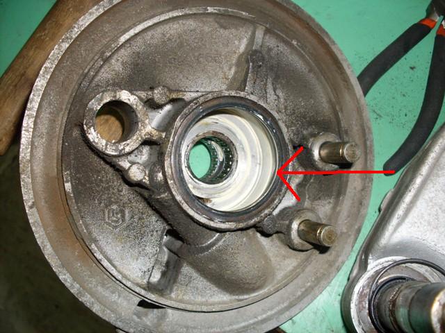

Vorrei iniziare a rimontare il tubo di sterzo ma non riesco a trovare il paraolio grande che va sul piatto ganasce anteriore.
E' quello che si vede in foto. Le sue misure sono 56x46x4.
Purtroppo non lo ha il ricambista e neanche nei cataloghi dei vari Pas4coli, Zanche, ecc. Sembra che non si possa cambiare!!!
Qualcuno sa dove reperirlo

Inserito il - 10/03/2010 : 13:51:32  Mostra Profilo Invia a vespa_90 un Messaggio Privato
con le misure devi andare a cercarlo nei rari negozi specializzati
il clacson è tipico PX prima serie l'ho notato anche io in uno che sto facendo, in inox

Ciao Claudio487, riguardo il paraolio del piatto ganasce, come mai lo vuoi cambiare?
Io volevo cambiarlo solo per averlo nuovo, ma al Piaggio center in effetti non lo fanno più uguale. Quello che si trova è a detta dell'impiegato il paraolio degli ultimi PX che può essere comunque sostituito. Io l'ho visto e in effetti e diverso. Ho evitato di acquistarlo, a questo punto, sia perchè il mio nella mia vespa non è rotto sia perche a quanto detto sempre dall'impiegato della Piaggio non svolge un ruolo importantissimo, in effetti forse mi sembra di aver capito che è più un parapolvere che un paraolio.
Saluti

In effetti è un paraolio Cortecco ma funge da paragrasso.
Io vorrei sostituirlo per il fatto che l'ho tolto per pulire e verniciare il piatto. E, ovviamente, si è deformata la gomma durante l'estrazione.
Certo che se sapevo di non trovarlo, col cavolo che lo toglievo!
Cercherò di sistemarlo e piantarlo nella sua sede.

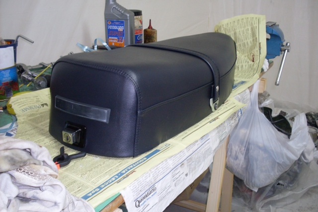

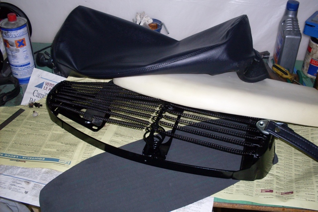

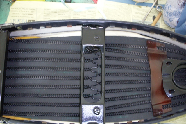

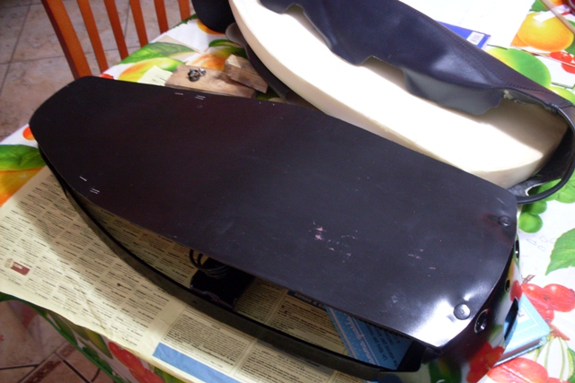

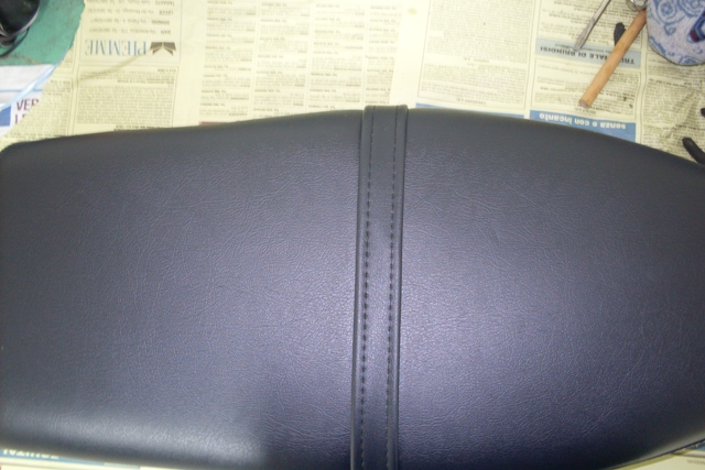

Inserito il - 22/03/2010 : 08:45:29  Mostra Profilo  Visita l'Homepage di Claudio487 Invia a Claudio487 un Messaggio Privato
Nei giorni scorsi ho sistemato la sella partendo da zero!
Di quel che c'era, ho recuperato solo il telaio, la serratura ed il supporto per l'adesivo. Tutto il resto no perchè ormai "stanco".
Ecco ciò che ho usato per rigenerarla:
168,31 KB
176,21 KB
194,87 KB
La copertura è di colore blu molto scuro, sembra nera ma non lo è:
152,83 KB
In attesa dell'adesivo posteriore su fondo scuro:
172,62 KB
167,21 KB

Inserito il - 22/03/2010 : 08:55:10  Mostra Profilo  Visita l'Homepage di poeta  Clicca per vedere l'indirizzo MSN di poeta Invia a poeta un Messaggio Privato
Pure le VITI a TAGLIO per la CINGHIA.....
come NON QUOTARTI CLAUDIO!
