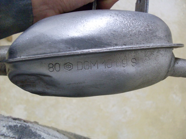

Intanto, tra una stuccatura e l'altra, sto dedicandomi ai pezzi più piccoli.
Ho recuperato la marmitta originale: dopo una sana cottura ai ferri, è stata sabbiata e verniciata.
112,91 KB
115,77 KB
VESPA PENSIERO
Inserito il - 03/02/2010 : 09:37:41  Mostra Profilo  Visita l'Homepage di poeta  Clicca per vedere l'indirizzo MSN di poeta Invia a poeta un Messaggio Privato
La marma ha una leggera bozza, ma costa cara originale nuova se non erro sui 50....
Claudio487
VespaClaudio487
Prov.: Lecce
397 Messaggi
Inserito il - 03/02/2010 : 11:11:32  Mostra Profilo  Visita l'Homepage di Claudio487 Invia a Claudio487 un Messaggio Privato
In effetti è quello che ho pensato anch'io. E poi non credo che le nuove abbiano il codice di omologazione che io volevo conservare a tutti i costi.

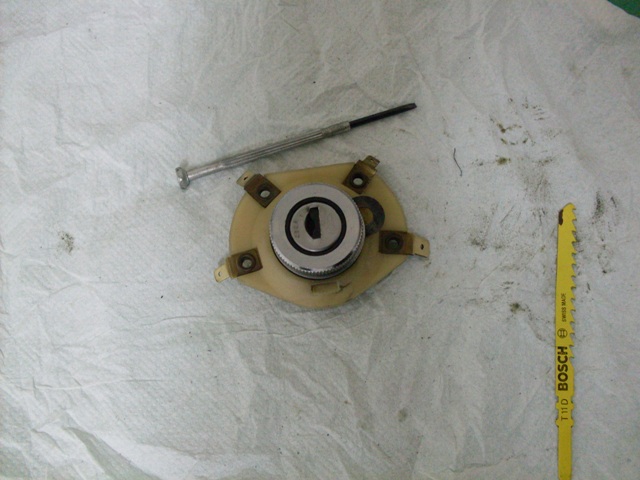

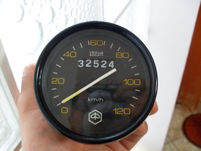

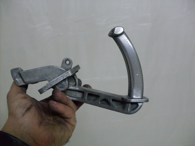

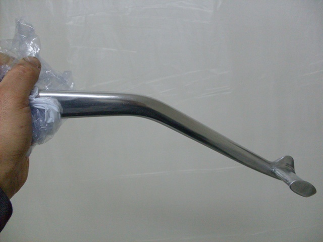

Intanto posto alcune foto di pochi altri particolari preparati per il montaggio. Per ora la pistola di verniciatura è a riposo dal momento che quest'anno il maltempo non dà tregua neanche qui al Sud: temperature rigide e venti fortissimi!!!!
92,18 KB
98,53 KB
123,15 KB
Il colore sulla punta dell'indice si era parecchio sbiadito. Quindi ho dovuto riprenderlo con della vernice a tempera "prestatami" da mia moglie! Spero sia venuto bene.
124,92 KB

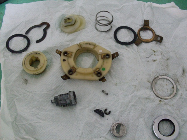

Esploso dell'interrutore sul manubrio.
116,3 KB
