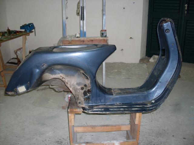

Wyatt87 il 5/5 della targhetta è un azzurro metallizzato mentre il colore della mia e penso anche di quella di Spyder è un blu molto scuro, direi la prima delle due targhette di blu che hai inserito. A telaio quasi nudo, posso dire che il colore è originale ma non tutta la verniciatura: il lato sinistro è stato rifatto. Comunque, grazie ai vostri interventi, ora il discorso colori è molto più chiaro e semplificato!

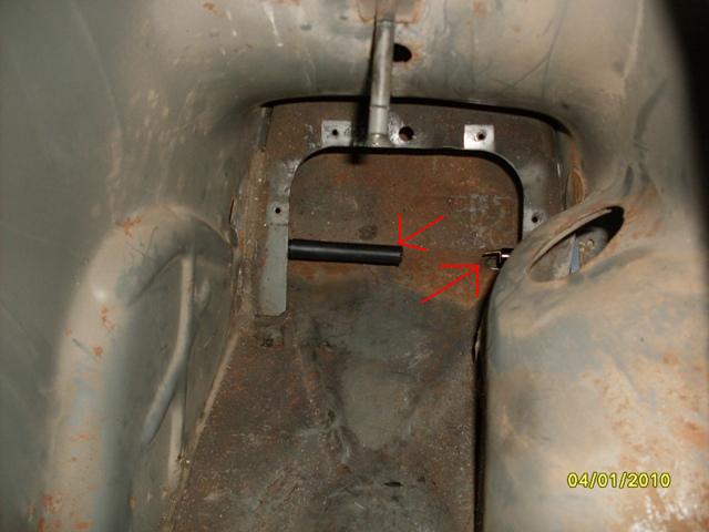

Sto completando lo smontaggio del telaio e degli altri pezzi da mandare alla sabbiatura. Dato che è la prima volta che intervengo su un PX, non riesco a capire come liberare il filo delle frecce dal puntale che prende la corrente sul telaio: non c'è uno spinotto all'interno e quindi come faccio a separare le diverse parti??

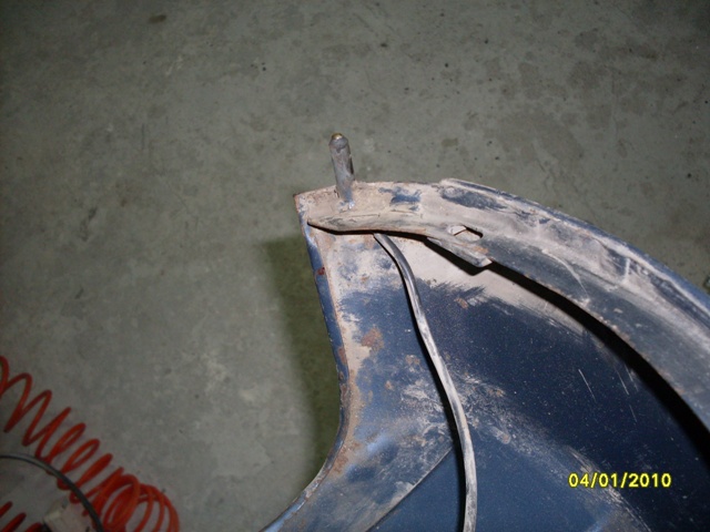

Sempre riguardo le frecce, non saprei come liberare dal telaio i contatti a molla che portano la corrente ai cofani: la zona è poco eccessibile e pare che abbiano un fermo elastico all'interno che ne blocca lo scorrimento verso l'esterno del telaio:

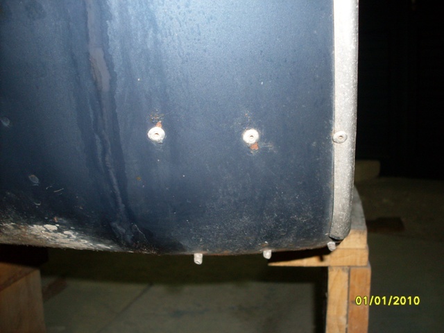

Le strisce della pedana erano tutte rivettate alla lamiera e, come appare dalle foto, i puntali superiori avevano il rivetto tirato dall'esterno in modo da non forare il puntale:
 137,8 KB
 112,98 KB
Ho inoltre trovato tutti i fori di fissaggio di diametro 4-4.5 mm che secondo me è eccessivo e non originale: potrebbero essere stati tutti ripassati per infilarci i rivetti. Qualcuno sa la misura esatta dei fori terminali e di quelli intermedi???

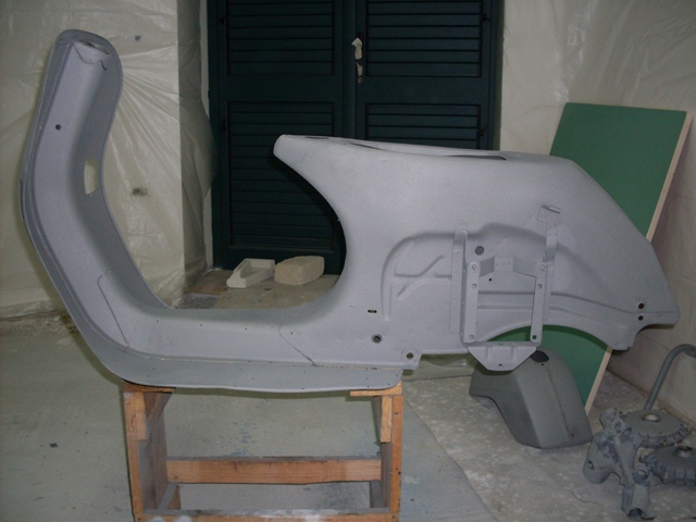

Smontati gli ultimi particolari eletrici dal telaio! Non era poi difficile ma non volevo fare danni  Ora è pronto per essere sabbiato:
 124,86 KB

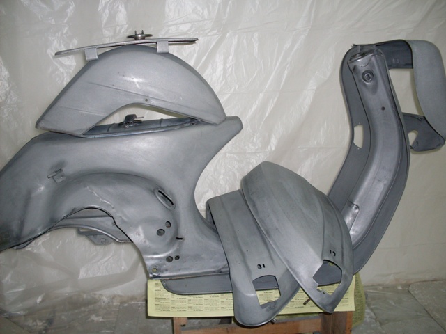

Telaio sabbiato...

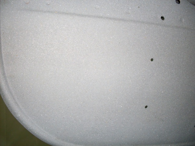

effetto della sabbiatura sulla lamiera dello scudo:

Pezzi preparati e pronti per il primer:
 119,04 KB
Cosa ve ne pare??? Qualche consiglio? |

Inserito il - 19/01/2010 : 13:08:19
si, la sabbiatura è venuta bene... ma non la capisco proprio... era un px di un colore originale (anche se riverniciato... del resto se cambiavi i bulloni verniciati del cavalletto e del parafango chi se ne accorgeva!) in ottime condizioni e con ruggine pressochè inesistente... perchè restaurare una vespa del genere?! fosse stata un altro tipo di vespa se ne poteva parlare, ma per un px, di qualsiasi anno e cilindrata esso sia, non ne vale assolutamente la spesa... adesso ti ci partiranno altri 700-800 euro di verniciatura (a meno che non te la faccia da solo... in quel caso mettiamoci circa 200 euro di primer, vernici, fondo, catalizzatori o quant'altro di necessario, che comunque non sono pochi...) e qualche altro eurino per pezzi di ricambio rovinati nello smontaggio e materiali per pulire, zincare, ecc ecc... dopo tutti questi lavori avrai di certo una vespa perfetta... ma prima ne avevi una molto bella, vissuta quanto vuoi e perfettamente funzionante... ne è valsa la pena? |
