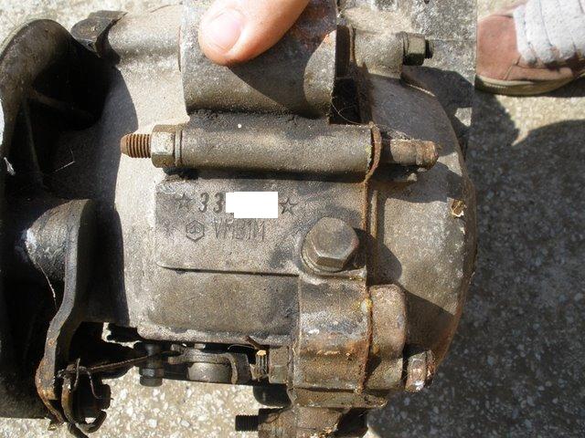

Questo è il motore che ho comprato e vorrei montare sotto la mia Et3, visto che sotto aveva il motore di un primavera (vma2m).
Vorrei farlo piu originale possibile e per questo spero nel vostro aiuto..
Non è messo benissimo, come si vede dalle foto, i carter sono rotti in diversi punti

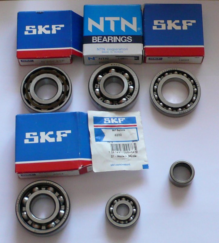

Sei cuscinetti/gabbie a rulli del motore (costo 90,00 Euro):
- Gabbia a rulli di banco lato volano SKF N 204 ECP (gabbia in teflon)
- Cuscinetto di banco lato frizione NTN 6303 C3 (gabbia in metallo chiodata)
- Cuscinetto campana frizione SKF 16005 (gabbia in metallo chiodata)
- Cuscinetto ingranaggio multiplo SKF 6200 (gabbia in metallo)
- Cuscinetto albero ruota SKF 6204 (gabbia in metallo)
- Gabbia a rulli INA HK-1612
103,45 KB
Ho comprato anche un chilo d'olio Motul transoil 2 tempi 10W30 minerale

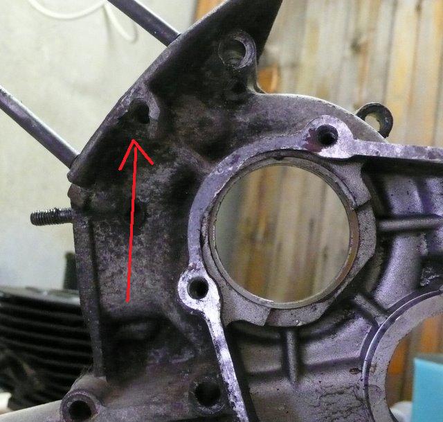

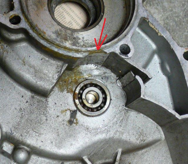

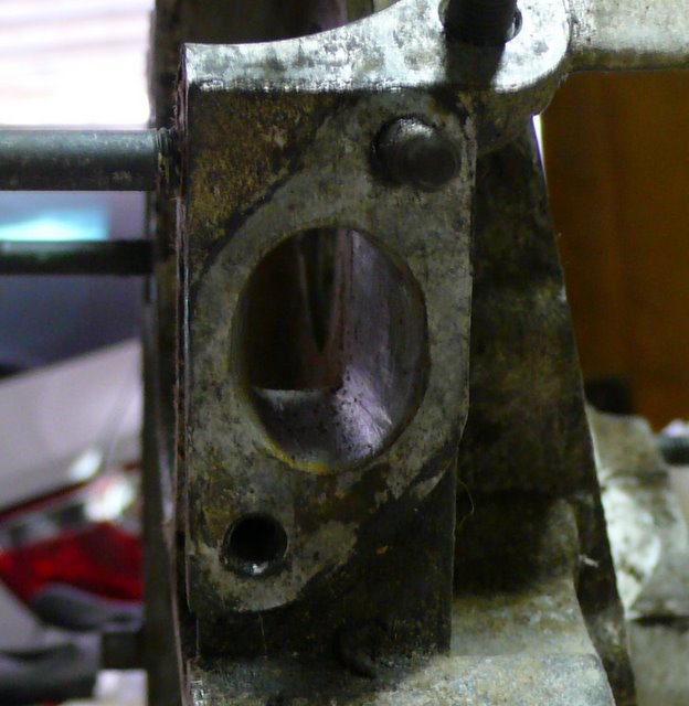

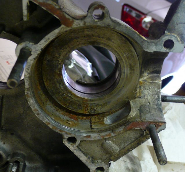

Ho aperto il blocco, i lavori di ricostruzione sono parecchi..
129,21 KB
84,33 KB

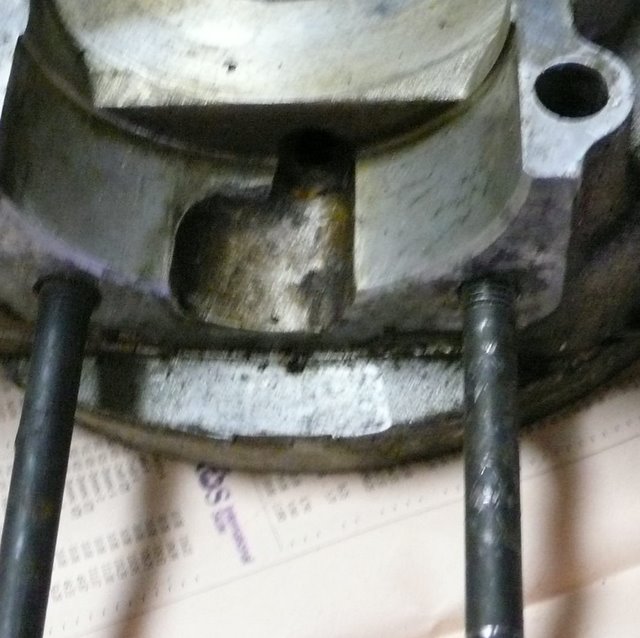

Questa parte non so se si puo riparare..

Non domandarti quanto sarà difficile, fai una cosa per volta, intanto aprilo e togli il possibile, a carter nudi vediamo i dettagli da levare, come ad esempio selettore marce interno e cuscinetti varii...
Grazie Poeta, con il tuo aiuto verrà sicuramente un bel lavoro!!
Se non hai il carter da sacrificare (al solito il DX esterno), sono guai, ma forse posso aiutarti.

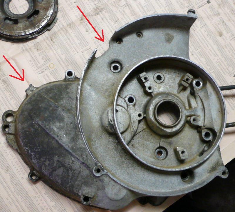

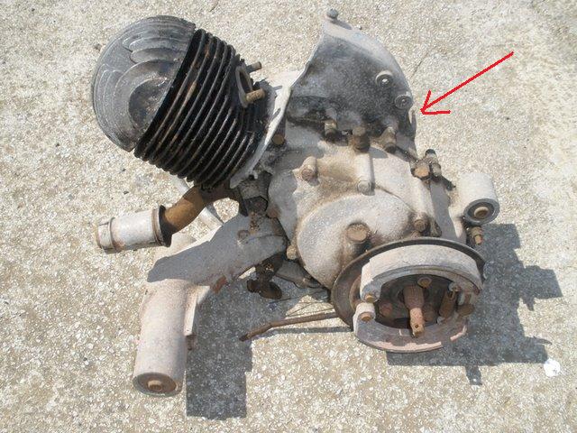

Ti ringrazio, sei molto gentile, ma il carter dx me l'ho regalato un certo vespa1964. Ecco la foto del carter da sacrificare, è di un 50, credo che sia diventato inutilizzabile a causa della rottura evidenziata dalla freccia.

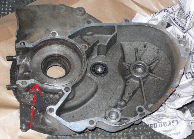

Inserito il - 02/12/2009 : 15:17:27  Mostra Profilo Invia a vitto93 un Messaggio Privato
90 euro solo i cuscinetti??
se ero io glieli ficcavo la dentro per 90 euro..
la fresatura che vedi di fianco al cuscinetto in figura 3 è normale
Li ho pagati cari?? In Piaggio 200 Euro..
Si lafresatura e normale ma se guardi bene il bordo è sbeccato

Inserito il - 02/12/2009 : 15:58:11  Mostra Profilo Invia a vitto93 un Messaggio Privato
ah già, non avevo visto..
i cuscinetti qui costano circa 5 euro l'uno, quello della campana 7

Non so se vale la pena ma attendo ancora qualche consiglio, il mio problema è la rottura nella 3 foto sotto la camera di aspirazione. Se la lascio cosi perde??

Inserito il - 02/12/2009 : 17:19:31  Mostra Profilo  Visita l'Homepage di Tony.L  Clicca per vedere l'indirizzo MSN di Tony.L Invia a Tony.L un Messaggio Privato
Può essere che non perda, ma allora devi usare il chimico per guarnizioni, non l'ermetico...
Anche la valvola è da controllare...
Ti conviene aspettare e trovare 2 carter a qualche mostra scambio...
o uno lato volano...ma bisogna avere fortuna, perchè sono accoppiati e numerati, però qualche volta ho trovato carter con diversi numeri che si accoppiavano...

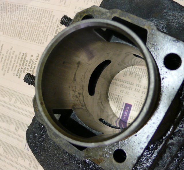

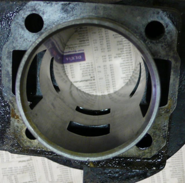

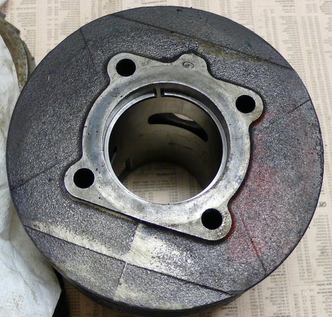

Ho portato il cilindro a lucidare, l'interno su un lato presenta delle macchiette dovute all'ossidazione, ma secondo loro non comportano niente. Mi conviene metterci po' di carta con olio per conservarlo sino al montaggio?
88,13 KB
89,86 KB
Le fasce vanno cambiate?
Mi sembrano corte vedendole montate sul cilindro come si vede in questa foto.
89,35 KB

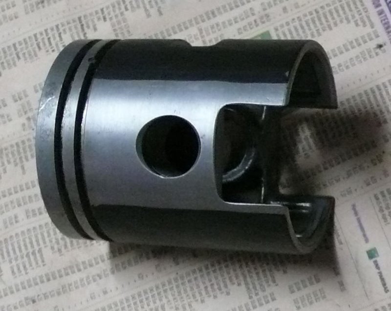

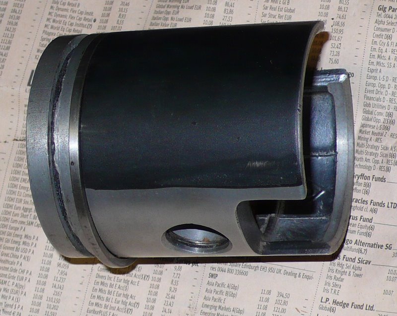

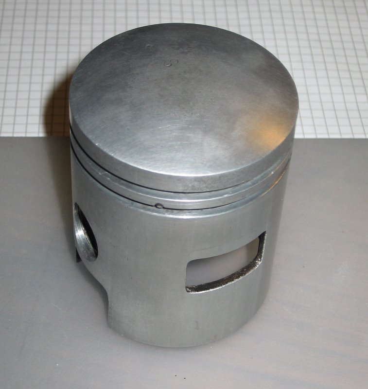

Ecco il famoso trattamento al teflon effettuato sul pistone pulito (prima del trattamento e dopo)
70,17 KB
85,48 KB
117,44 KB

Ciao, al cilindro dai una bella pulita e poi lo ungi all'interno con l'olio, anche per miscela per proteggerlo dall'ossido.
La fascia in foto è bella consumata quindi da cambiare.
Purtroppo trovarli non è facile, specialmente per ET3...poi per meno di 100 euro è ormai impossibile.
Mai visto il trattamento al teflon, non si finisce mai di imparare...
è preciso il pistone col cilindro?
