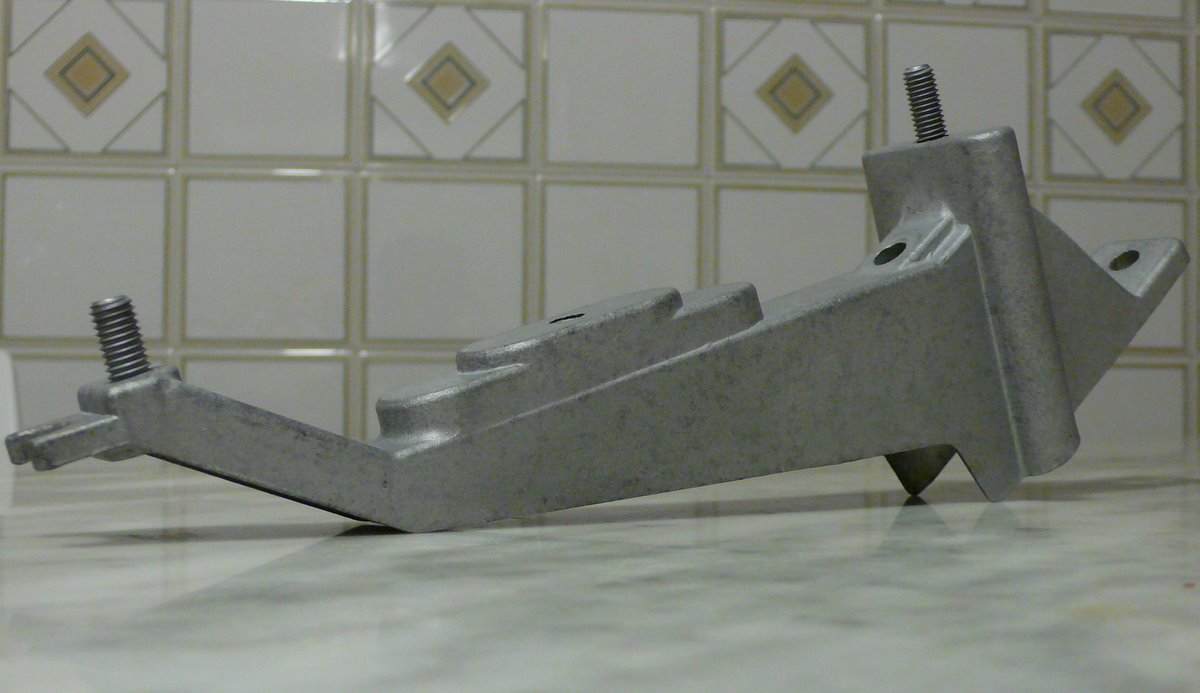

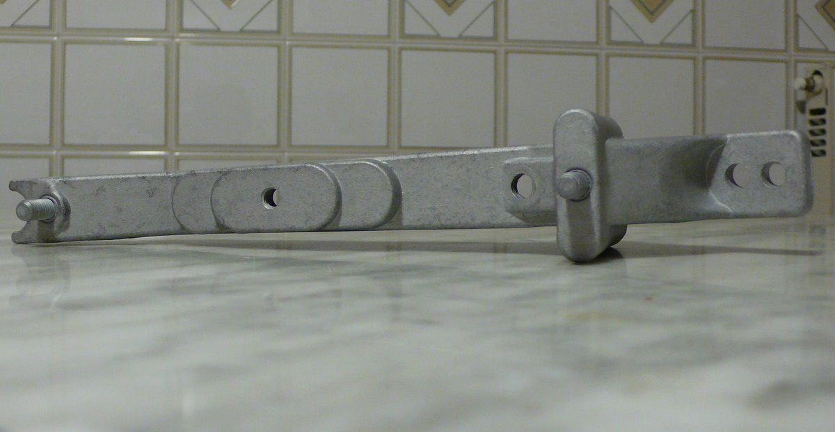

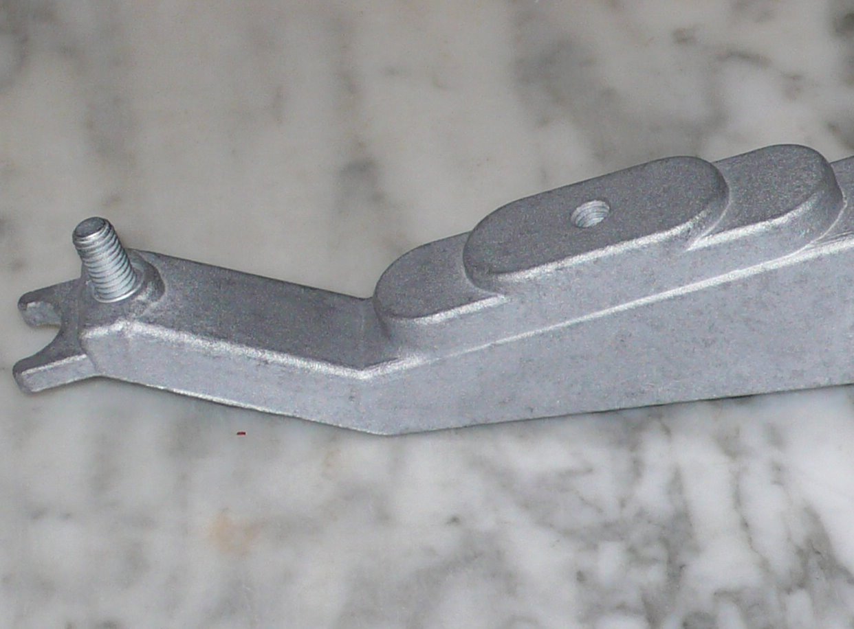

Vorrei un parere sincero, ho appena fatto un esperimento per riprstinare il supporto ruota di scorta (che Wyatt87 forse si ricorda com'era in origine, molto ossidato e perni arruginiti).
Secondo voi com'è venuto?
So che dalle foto non è facile capirlo ma da l'idea, poi vi dico cosa ho usato...
100,47 KB
85,6 KB
101,54 KB
135,98 KB

E' venuto bene, dagli una spruzzatina leggerissima di bomboletta argento (no alluminio ma argento) da una certa distanza in modo che si depositino sulla superficie solo particelle leggere di vernice.... fai la prova, se non ti piace solvente e torna come prima...
lontano e leggero, spruzza, devi farglia rrivare solo il vento.. non devi verniciarlo!
dimmi cosa hai usato però che son curioso!

Dici di passargli l'argento perche ti sembrano opachi e poco lucenti?
Gli ho voluto dare un'effetto un po' anticato, infatti non ho insistito sulle macchiette nere.
Poeta ho usato una cosa che a te non piacerà sentire.. Li ho sabbiati, prima con sabbia abrasiva grana fine (pressione max 3,5 bar), poi palliantura con microsfere di vetro grana fine (pressione max 3 bar). La pressione era al limite meno di cosi non sparava nulla la pistola. Poi li ho puliti con il diluente nitro e gli ho spruzzato un lubrificante al teflon spray. Questo ha opacizzato la superficie e se dura dovrebbe preservarlo dall'ossidazione.

Inserito il - 30/11/2009 : 09:30:04  Mostra Profilo  Visita l'Homepage di poeta  Clicca per vedere l'indirizzo MSN di poeta Invia a poeta un Messaggio Privato
Perfetto BAX, nulla da replicare, ora capisco perchè il pezzo è tanto bello...
hai fatto un lavoro ECCELLLENTE.
la tua SABBIATRICE POI....
SBALORDITIVA.
faccio tesoro di quanto letto...

vespa_90 ha scritto:
attento bax, i prigionieri arrugginiscono!!
Ci ho spruzzato del lubrificante al teflon che dovrebbe proteggerli dall'ossidazione, almeno fin che dura.
Zincare solo i perni non si può..
Ho visto che vendono delle bombolette "zincatura spray", qualcuno le ha gia usate?
Pensavo di isolare il pezzo, e spuzzare solo i prigionieri.(Tra l'altro ho lo stesso problema per i prigionieri dei tamburi delle ruote)
