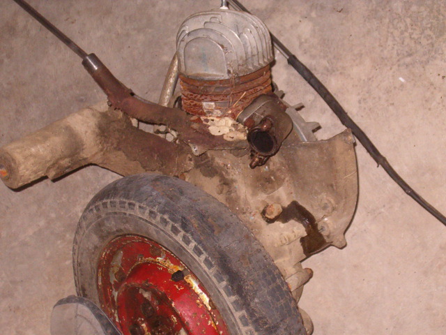

ciao ragazzi ho appena comprato una 50 N del 67 ..unificata. Ora ho davanti a me un po' di notti in garage a restaurarla. Ma mi chiedo: cosa significa unificata? e cosa sono quei numeri vicino al porta oggetti?

Complimenti, ottimo acquisto! Sono interessato al tuo restauro(anche io ho una N del '67 da restaurare), metti tante foto mi raccomando |

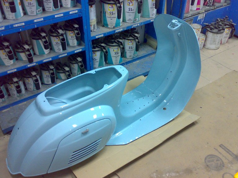

molto bella veramente...se sei indeciso sul colore, bè io ti consiglio questo
 97,01 KB
Regione: Veneto
Prov.: Verona
Città: Costermano
4178 Messaggi |
Inserito il - 20/05/2009 : 15:18:46
si |
vitto93
Città: Catania
3438 Messaggi |
Inserito il - 20/05/2009 : 15:23:01
molto bello il colore mi piace...ma metterai il 130 al blocco? | ACvespaDC ha scritto:
si
Regione: Veneto
Prov.: Verona
Città: Costermano
4178 Messaggi |
Inserito il - 20/05/2009 : 15:24:43
è già montato sul blocco...ora devo solo finire di montare la vespa |

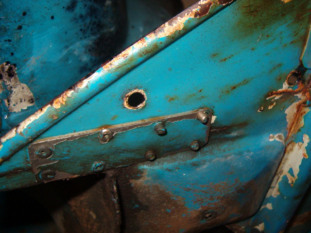

Inserito il - 21/05/2009 : 21:12:10

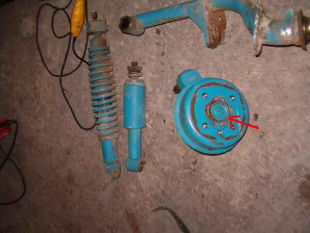

Aiuto! come si smonta il tamburo? devo rimuovere il pezzo cemtrale evidenziato in rosso? ...non viene via..è avvitato o deve "saltare"Grazie!!!

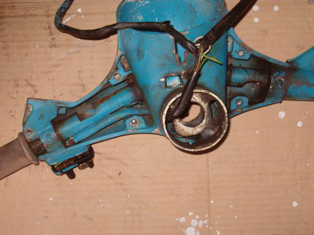

Inserito il - 21/05/2009 : 21:15:47

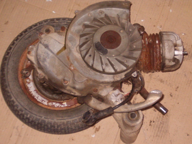

altre foto

bene, vi aggiorno su come procede il restauro e presto mettero' un po' di foto. Intanto smontando e pulendo il tutto ho avuto conferma che la vespa ha tutti i pezzi originali, fari, clacson, manopole, tutte le parti del motore, le ganasce, etc. Ore ho finito di sistemare il motore, praticamante ho solo sot i paraoli e le guarnizioni, la frizione era già stata sost e pare ancora buona. Ora ho fatto sabbiare il telaio, cerchi, etc e dovro' sost la pedana e credo che sia il lavoro piu' difficile. Inizio a pensare al colore...essendo del 67 telaio 155xxx ho poca scelta: qualcuno puo' pubblicare una foto di un verchi chiaro o azzurro chiaro? e poi... so che è un po' maniacale ma come posso cambiare la parte frenante delle ganasce senza dover buttare la parte metallico col logo piaggio? sono incollate? Grazie

Ti conviene tenere quelle ganasce li che sono fatte in amianto e frenano più di quelle nuove. Cambiale solo se sono finite, altrimenti dai una bella grattata con carta abrasiva 150 o 220(con una mascherina per non respirare le polveri) e tornano come nuove |
