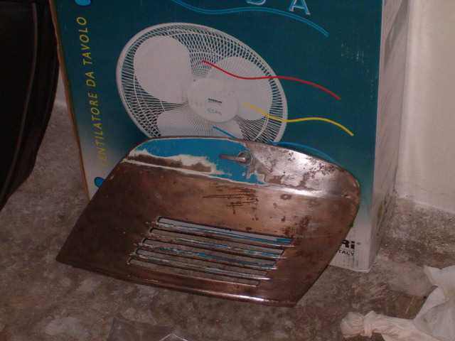

Inserito il - 23/07/2009 : 13:33:28  Mostra Profilo Invia a n/a un Messaggio Privato
116,72 KB

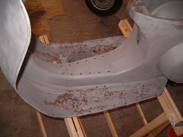

Che ve ne pare?
Cittā: XXX
Inserito il - 23/07/2009 : 13:42:02  Mostra Profilo Invia a n/a (ex wyatt) un Messaggio Privato
uhm... leggerina la sabbiatura... come mai? non č molto bello che ci sia rimasta la ruggine... almeno buttaci un po' di ferox e poi subito il primer!!!

ma ki č il cane ke ha fatto quella sabbiatura? se cosė si puō chiamare...

Inserito il - 24/07/2009 : 18:05:09  Mostra Profilo Invia a n/a un Messaggio Privato
ehmm...mia cugina!

ma che cosa erano quei buchi sulla chiappa destra?

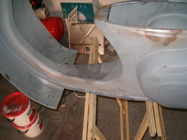

Inserito il - 14/09/2009 : 18:08:10  Mostra Profilo Invia a n/a un Messaggio Privato
riprendo il lavoro dopo la "meritata" pausa estiva con il cambio della pedana:
67,96 KB

Intervengo solo ora.....
in primis una notiziola interessante nel 1967 la 50N era anche TURCHESE e quello č il suo colore originale e non il 400.
Il modello presenta numeri stampigliati vicino alla vaschetta portaoggetti, č quindi una delle ultime UNIFICATE non ancora ALLUNGATE, che mese del 1967?
volevo dirlo, ma serve a poco ora, la pedana vā cambiata....
Il fondo č grigio molto chiaro quasi bianco, i numeri vā lasciata una strisciolina grigia.
Ammo, cicalino, fanalino ant e post originali....la sella deve essere lunga senza cinghia targhetta AQUILA made in Italy, scooter vintage o pascolatore la hanno davvero bella.
La targehtta usare mix al 2% in rosso per tappo serbatoio prendila in Piaggio hanno incredibilmente ancora l'originale!!!! Idem le manopole se servono, quelle comemrciali costano poco e sono bruttine....
Copertoni MICHELIN ACS nuovi se servono.
Dimenticavo....
OTTIMO lavoro ragazzo.

Inserito il - 16/09/2009 : 09:30:30  Mostra Profilo Invia a n/a un Messaggio Privato
infatti questa vespa l'ho presa perchč (sella a parte...ha il cinghietto) era tutta originale anche se molto arrugginita. Vicino alla vaschetta ha i numeri stampigliati quindi č unificata. Il blu che aveva prima dubito fosse originale perchčp sembrava dato col pennello, magari avevano fatto dei ritocchi. Il problema č che l'avevano ritoccata anche con una specie di catrame e tanto ferox...
La pedana che dovro' applicare la vedete lā nello sfondo(vicino al compressore). Appena riesco a beccare il mio amico fabbro me la faccio saldare.
ciao a tutti, grazie poeta

riguardo alla pedana: ho impiegato un paio di giorni a togliela ma ora mi sento il mago del flessibile, se vi servono consigli spero di esservi utile, chiedete pure.

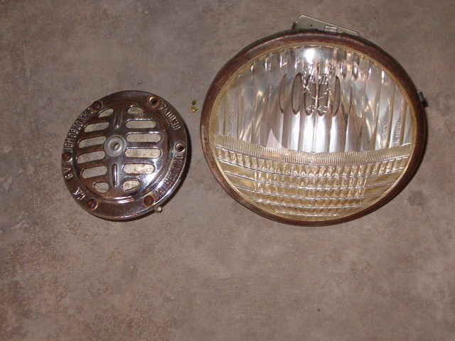

Cittā: roma
Inserito il - 17/09/2009 : 10:29:40  Mostra Profilo  Visita l'Homepage di poeta  Clicca per vedere l'indirizzo MSN di poeta Invia a poeta un Messaggio Privato

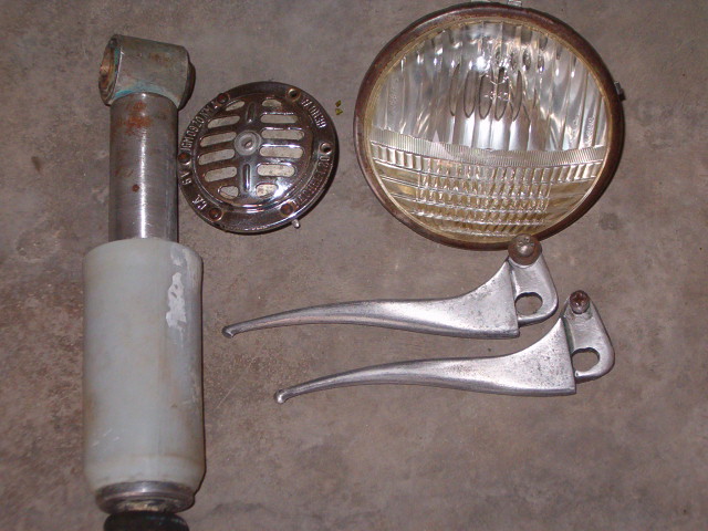

Erano quelle del 66-67 solitamente rosso 850 (carminio), o azzurro 400 (celeste)....
aspetta, era qui....
trovata!
43 anni di vita e un altro giorno di sole!
visione d'insieme
visione laterale
visione front e retro e dettaglio fanaleria SIEM post/ant

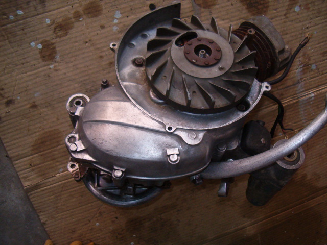

motore V5A1M a bobina interna
serratura e chiave NEIMAN, dettaglio leva, devio e manopola
Tappo manubrio originale in plastica BRUNA (non verniciato in origine) e dettaglio scritta scudo, originale anch'essa e recuperata sotto tre strati di vernice!!!!
dettaglio mozzo e ammo ant di tipo non idraulico-fino (vecchi modelli) con copertura CEAT d'origine e dettaglio serbatoio con fori predisposizione sella corta, vaschetta e libretto originali.

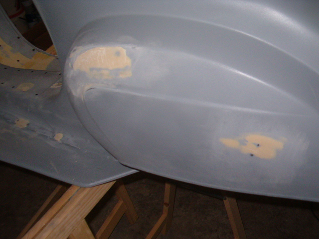

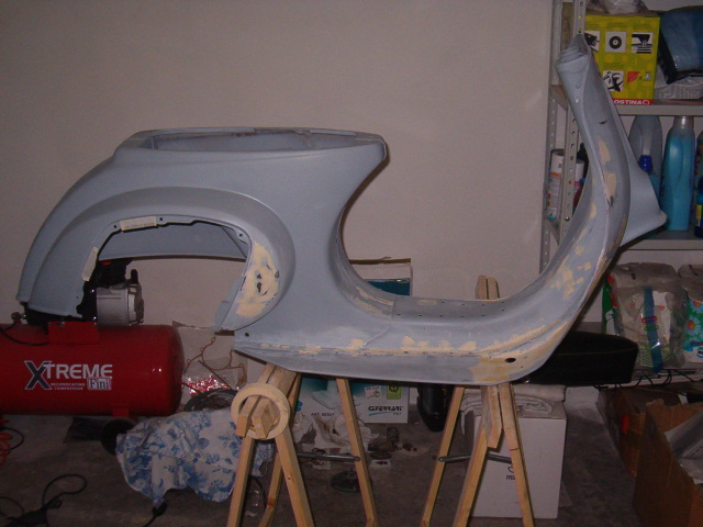

Inserito il - 08/10/2009 : 23:08:14  Mostra Profilo Invia a n/a un Messaggio Privato

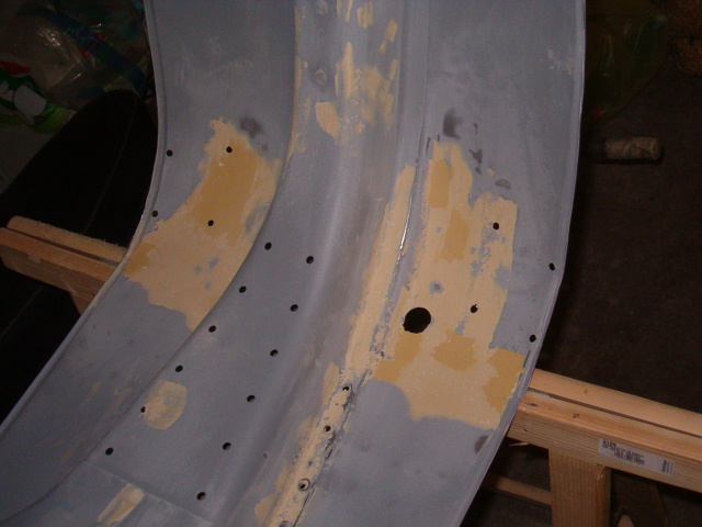

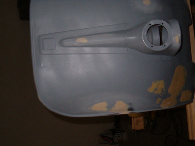

ragazzi che ne dite? ho iniziato a stuccare...
