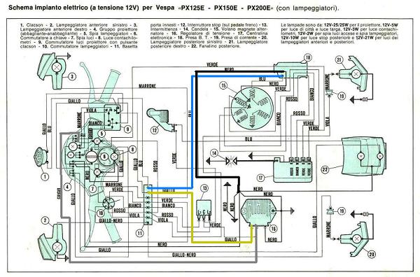

no, il filo giallo di cui ti parlo va dall uscita regolatore al manubrio e porta tensione "regolata" alle lampadee cmq ti ricapitoo le sezioni supponendo di avere 1 e 1,5
blu dallo statore a nasello 1,5
giallo da nasello a regolatore 1,5 (ingresso)
grigio da regolatore a manubrio 1,5(uscita)
nero da presa bt a regolatore 1,5
fili(6) per frecce 1 (4 da nasello a frecce posteriori ed intermittenza e 2 da nasello a frecce anteriori)
filo da manubrio a posizione posteriore 1
fili (2)da pedale freno a uscita regolatore e a stop posteriore 1
filo da chiave a centralina per spegnimento 1
filo collegamento regolatore intermittenza 1

Scusa vesponet, non ho capito di quale filo giallo stai parlando.
Nello schema elettrico, dal regolatore parte un solo filo giallo che arriva alla basetta porta innesti o nasello, poi si unisce con il morsetto con il filo giallo del devioluce per arrivare al manubrio destro. poi dal regolatore parte un filo grigio e arriva nel gruppo proiettore.
Quale è questo filo giallo che parte dal regolatore ed arriva direttamente al manubrio?

si ok corretto il grigio, su alcuni impianti più vecchi tipo primi pe era giallo o giallo verde, cmq è quel grigio.

cmq ti posto schema con evidenziati i conduttori che secondo me vanno messi da 1,5
