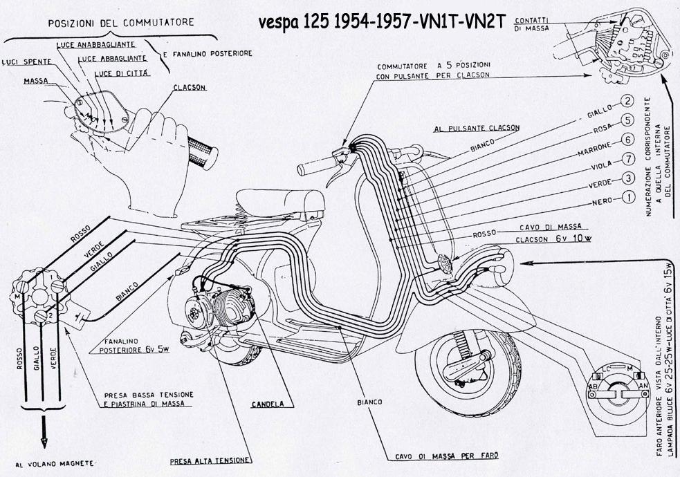

carlito83 ha scritto:
no ma sembravano in buono stato proverò allora a cambiare le puntine e il condensatore le puntine a quanti mm vanno regolate? mi e anche venuto un dubbio ma i fili che poi vanno alle luci ecc il verde rosso giallo e bianco non centrano con la candela? devo collegarne qualcuno per fare scintilla? scusate la domanda stupida
questo è il tuo schema:
24,75 KB
da qui si vede che il rosso è quello che influisce sull accensione o meglio sullo spegnimento, infatti tale filo serve per spegnere la vespa, se lo lasci scollegato non influisce in alcun modo sulla scintilla alla candela (basta che non vada a toccare in nessuna parte del telaio), l apertura puntine si dovrebbe attestare intorno a 0,4/0,5 mm e puntine e condensatore, in particolare quest ultimo (che si deteriore in funzione del tempo ancor prima che in funzione dell uso) li sotituirei, verifica lo stato di isolamento dei cavi sul piatto statore......

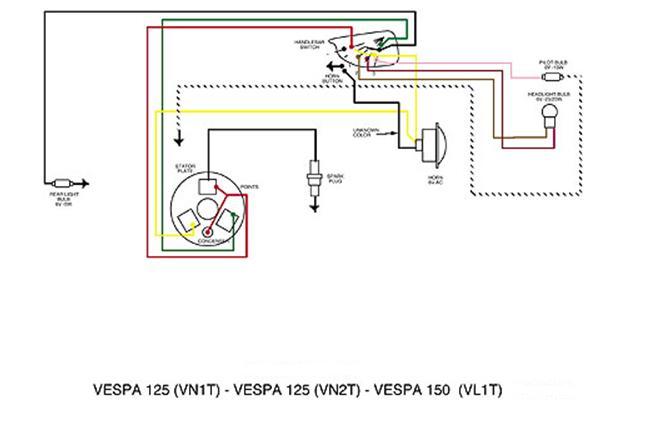

Inserito il - 10/02/2011 : 09:42:18  Mostra Profilo  Visita l'Homepage di mimmo  Clicca per vedere l'indirizzo MSN di mimmo Invia a mimmo un Messaggio Privato
Forse questo schema ti è piu chiaro:
144,33 KB
Inserito il - 10/02/2011 : 11:02:56  Mostra Profilo  Visita l'Homepage di poeta  Clicca per vedere l'indirizzo MSN di poeta Invia a poeta un Messaggio Privato
Inzia con lo smontare lo statore e ricablalo con fili nuovi, condensatore e puntine nuove, le puntine a 0,3 al max.... lo spegnimento avviene tramite devio, quindi scollega ogni filo dalla scatola BT tranne il bianco e vedi se scintilla, se scintilla scollega il rosso dal devio *se va' a massa non fa' scintilla* e prova.... se non fa' scintilla smonta tutto... e ricabla.
