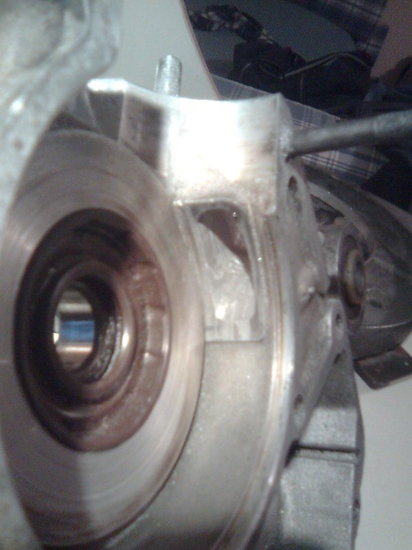

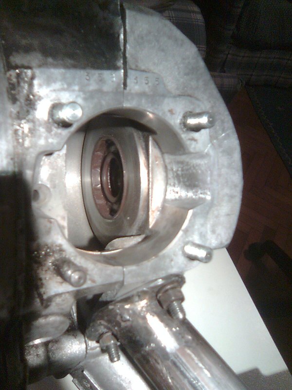

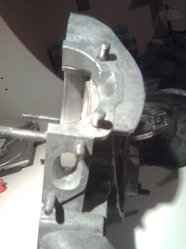

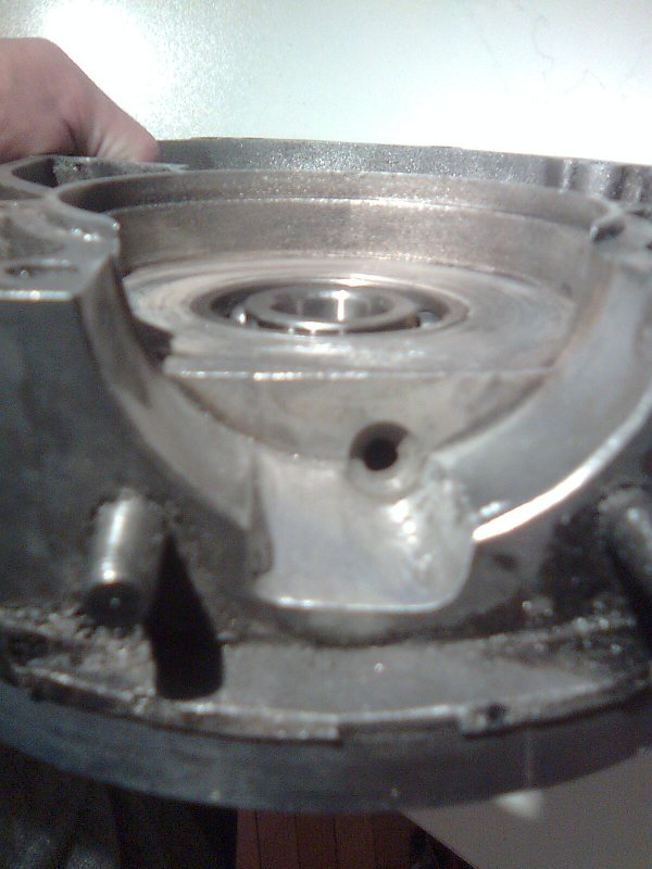

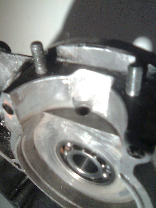

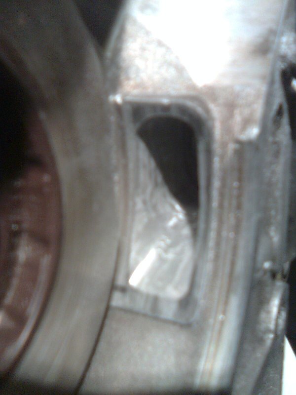

Finalmente finiti!!
Ho ritirato il carter, saldatura per quanto ne so direi ottima!
Ho fatto la valvola, ho levato veramente tanto, di tenuta ci sono circa 4mm in basso. Travasi finiti e lucidati. Ecco un po di foto!

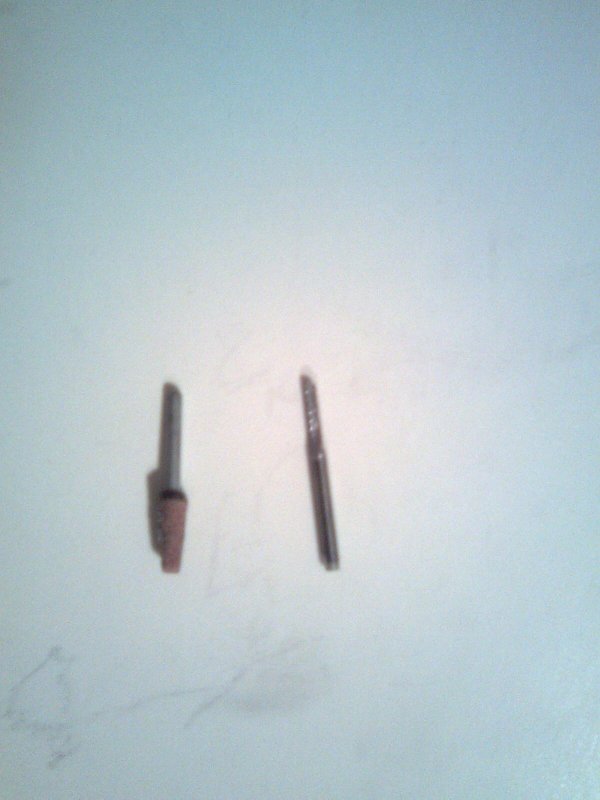

Allora per tesko le punte che ho usato sono ste qua, qll di destra per il più grosso e quella di sinistra per smussare e rifinire il tutto:
46,57 KB
Si vede male ma è il meglio che mi è venuto

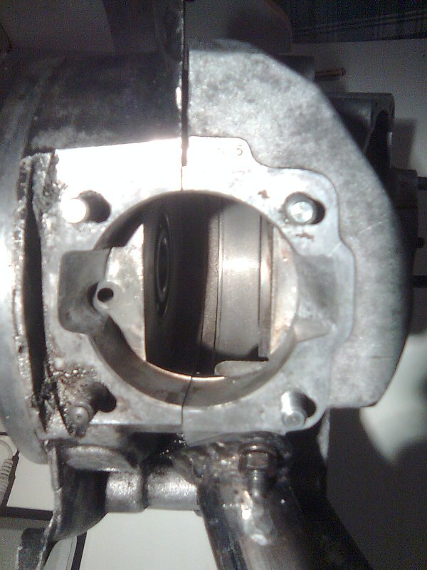

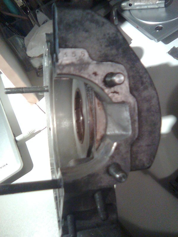

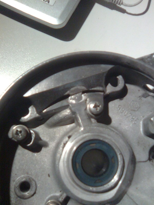

Dei carter non ero completamente soddisfatto e non volevo poi ritrovarmi ancora una volta ad aprire il blocco quindi ho migliorato il travaso lato frizza, e la valvola la ho allungata ancora per bene!
Finalmente ho sto benedetto 28 phbh
Ecco un po di foto:
