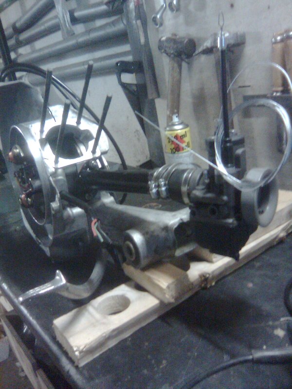

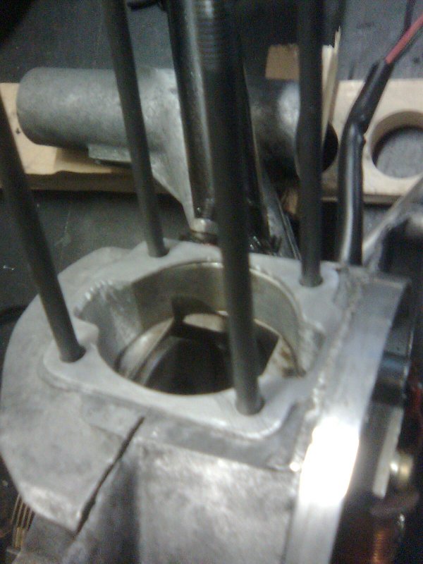

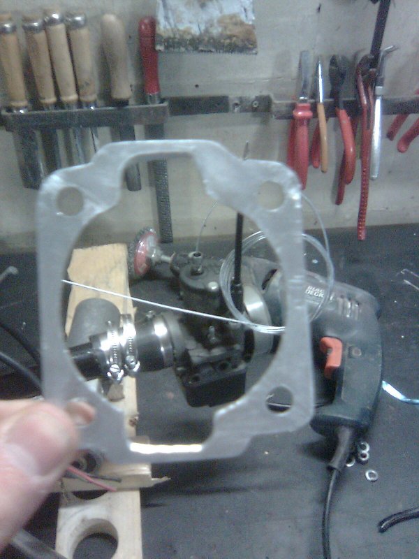

Inserito il - 07/01/2010 : 18:43:34  Mostra Profilo Invia a giogalle un Messaggio Privato
Eccomi di nuovo!
Purtroppo l'albero mi è arrivato poco tempo fa e quindi non ho ancora chiuso il blocco, ho preferito anche aspettare il cilindro che ho ordinato oggi per le fasi di aspirazione per non fare danni.
Comunque sono andato avanti facendo una nuova basetta da 10 e lode

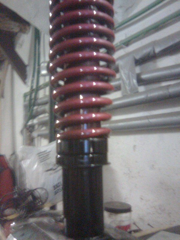

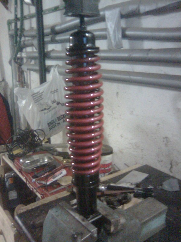

e per finire.. Non potendomi permettere una bitubo ho modificato l'originale mettendo 2 cuscinetti vecchi svuotati per indurire la molla
85,45 KB
76,85 KB
