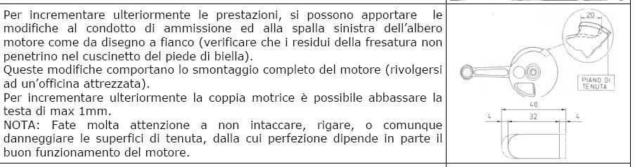

Ho aquistato l'albero mazzuchelli 132 (originale)
e seguendo le istruzioni di pinasco (monto il 177 in ghisa)
ho fresto circa 18mm (sul disegno dice 20)
DOMANDA:
secondo voi è da fare la modifica al condotto di aspirazione sul carter?
sul disegno dice da 32 portarlo a 40, ma il foro del mio carter è da 26mm.
se un giorno dovessi riportarla originale, che problemi potrei avere?
56,53 KB

Da 26 a 34 (4+4)in caso di VNB5, serve però anche il carburo minimo da 20-20.
L'albero dunque cod.132 hai preso anche i cuscinetti ed i paraolio?
Confermi essere il suo al 100%?
I dischi in ferro dei paraolio albero hanno tacca o quadra o ad unghiata, sono identici e non porti quindi questioni su quei paraolio se comprandoli troverai la tacca diffrente come disegno.

Inserito il - 23/03/2010 : 19:14:20  Mostra Profilo  Visita l'Homepage di vale003 Invia a vale003 un Messaggio Privato
si ero io,
ho il 20-20!
allora conviene slargare?
se arrivo a 34 ho poi problemi se rimetto tutto originale?

Inserito il - 23/03/2010 : 20:23:16  Mostra Profilo  Visita l'Homepage di poeta  Clicca per vedere l'indirizzo MSN di poeta Invia a poeta un Messaggio Privato
Il carburo 20-17 se allarghi solo la valvola lavora pure meglio anche con il 125 due travasi della VNB5.
Monta suq eusto però al massimo il 20-20 ed evita il 24-24 della 200...
però mi domando...
non era meglio rifare il suo motore originale e trovare un motoraccio Px a puntine o TS o simile da modificare?
Sui €200 si trovano anche buonini, certo da rifare, magari funzionano, importante abbiano il carburatore e i carter sanissimi e magari un bell'albero sano, un motoraccio brutto brutto sui 150, la solita immondizia, ma anche da lì escono fuori veri MIRACOLI!
Non era meglio?

Inserito il - 23/03/2010 : 20:27:01  Mostra Profilo  Visita l'Homepage di vale003 Invia a vale003 un Messaggio Privato
io intendevo allungarlo, dici che serve pure allargarlo?
