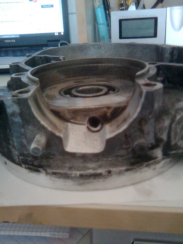

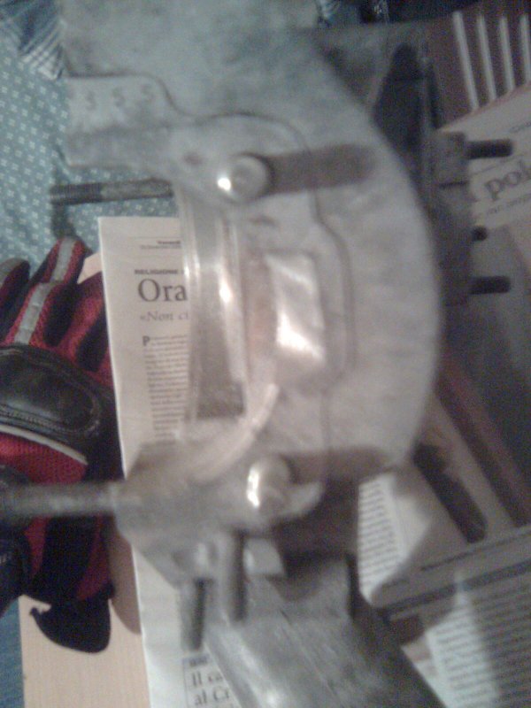

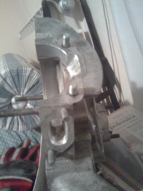

Rieccomi! Allora il carburatore tra feste e tutto mi arriva domani ma non c'è fretta. Per adesso ho aperto il blocco, raccordato i travasi lato volano.
Appena ho tempo faccio valvola e travasi. Spero in settimana di ordinare albero drt e crocera cosi chiudo. Per il 130 devo ancora raccimolare qualche soldo.
Foto del collettore:

belloun po' lunghetto ma ben fatto
p.s. cambia anche i silent block

Inserito il - 13/12/2009 : 14:28:51  Mostra Profilo Invia a giogalle un Messaggio Privato
Grazie!
Per la lunghezza ho visto un po questa mattina mettendo il carter sul telaio e mi sembrava andasse bene comunque appena ho il carbu e chiudo il blocco la riguardo!

Per la lunghezza secondo me, a occhio, ci siamo...anche quello che mi ha fatto bruno sembrava lungo, ma poi era ok

Appena mi arrivano i soldi ordino albero e crocera così chiudo. Domani porto a fare un riportino sul travaso lato volano perchè ho bucato, volevo fare uno scivolo per il condotto che arriva al cuscinetto e mi si è formato un buchino piccolissimo. Che babbo Dell'acciaio liquido però non mi fido e voglio che una volta chiusi i carter sia definitivo.
Del collettore sono soddisfatto però devo ancora allargare il buco che va alla valvola e si presenta molto molesta come cosa!

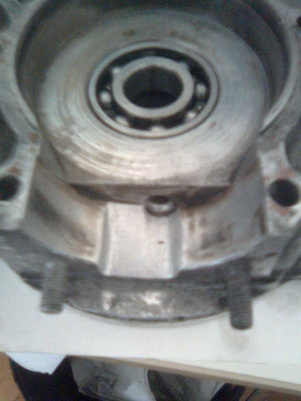

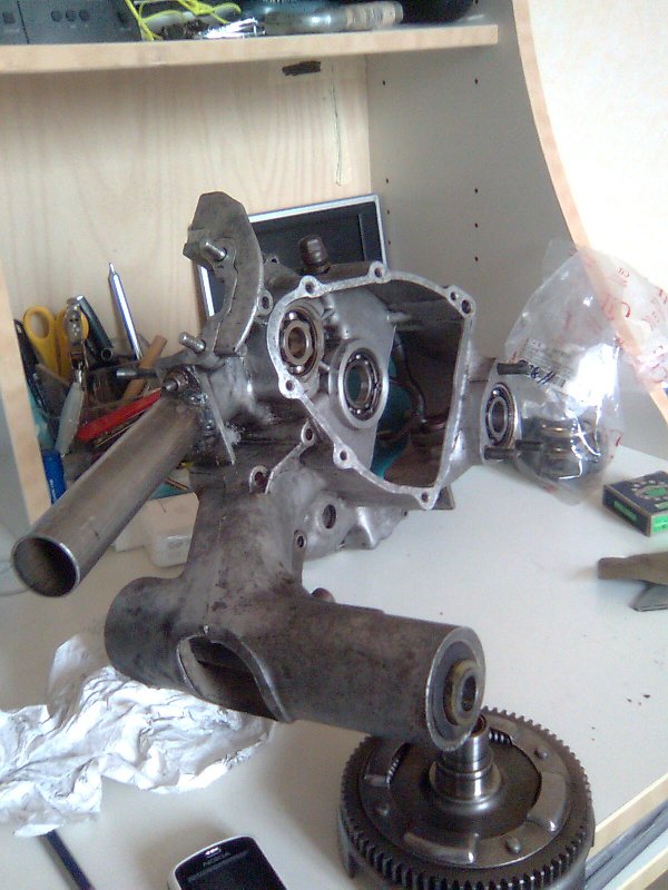

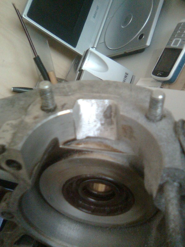

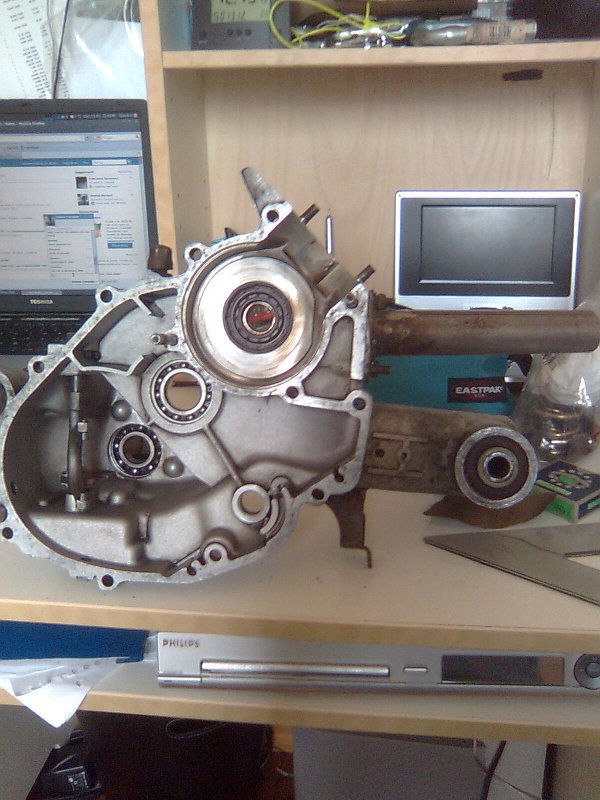

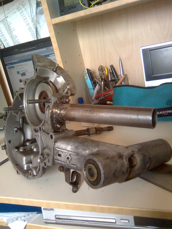

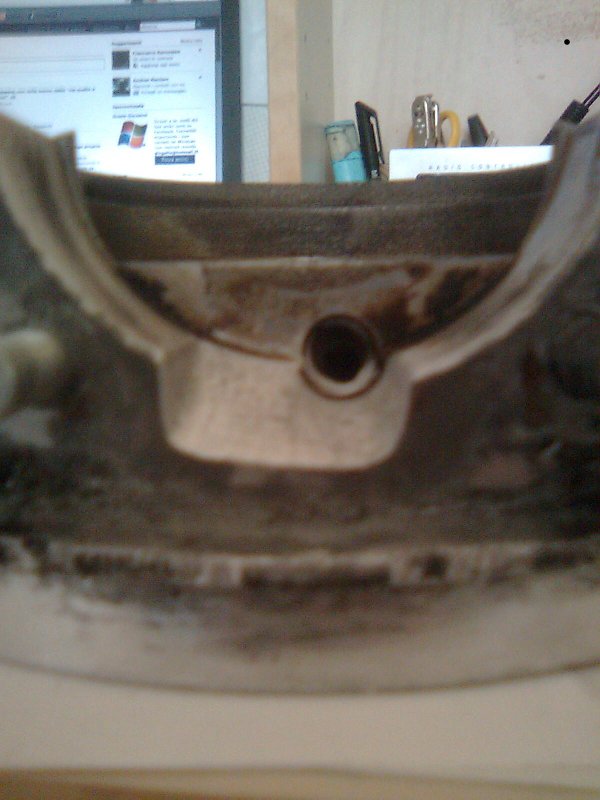

Allora ho portato il carter a fare un puntino di saldatura, il tipo aveva uno s" Vespa " assurdo, sti artigiani non hanno voglia di far niente, sembrava gli dispiacesse che gli dessi del lavoro, per altro un furto visto che per un punto di saldatura mi chiede 20 euro.
Ho iniziato i travasi ancora molto da rifinire però sono a buon punto direi. Domani sera ordino albero e crocera drt
Un po di fotine:

Inserito il - 14/12/2009 : 21:34:53  Mostra Profilo Invia a vespa_90 un Messaggio Privato
bravo
p.s. la valvola è DENTRO non la parte esterna ai carter

Sisi lo so infatti alla fine ho scritto che la ho solo accennata visto che mi si è rotta la punta del dreemel e c'era mia madre che voleva che studiassi
Domani compro le punte e finisco un po tutto, il travaso lato primaria è ancora da finire visto che vorrei levare ancora un po di materiale, per la valvola la voglio limare per bene ma comunque almeno 5 mm di tenuta in basso di lasciarli.
Domani continuo sperando di non bucare nient'altro!

Inserito il - 14/12/2009 : 21:46:43  Mostra Profilo Invia a djgonz un Messaggio Privato
fai i travasi mentre sei su facebook?

Inserito il - 14/12/2009 : 22:22:32  Mostra Profilo Invia a giogalle un Messaggio Privato
Eh si purtroppo l'officina la ho in campagna e qui a genova me la arrangio a casa di amici o come ora sulla scrivania Si lavora bene dai, anche se adesso sui libri ho tutta quella maledetta polverina di ferro ovunque
Domani sera vado a prendere il carter lato volano saldato, consigli su come vedere se si è leggermente piegato?? Spero solo di no, ci mancherebbe pure quella!

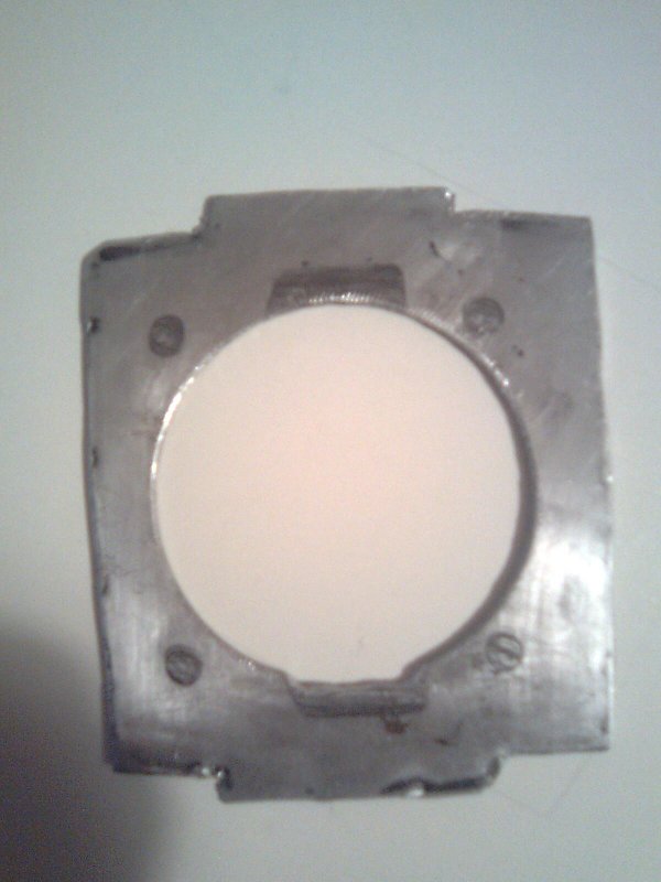

511 Messaggi
Inserito il - 14/12/2009 : 22:28:29  Mostra Profilo Invia a giogalle un Messaggio Privato
eccola, devo solo finire i travasi e i buchi, probabilmente è troppo larga ma l'alluminio è cosi morbido che si lima con niente!

Per il travaso lato volano io quello scivolo verso il foro di lubrificazione cuscinetto non l'avrei fatto, perchè in quel punto la miscela viaggia verso l'alto e non verso il baso, quindi quella canalizzazione servirà a poco...ad ogni modo è un dettaglio che non avrà influenza sul funzionamento del motore.
La basetta l'hai fatta spianare in rettifica? Perchè altrimenti il cilindro potrebbe lavorare storto, oltre a possibili problemi di trafilamenti...
