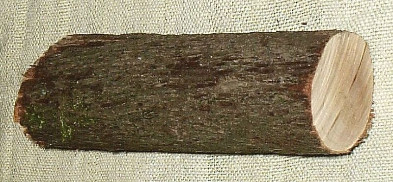

                       il mio cavalletto da cross è questo:

                      |  Ma non è che tu debba utilizzare proprio uno di quelli puoi anche appoggiarla su una latta di vernice di quelle grandi. Poi sviti l'ammortizzatore e il motore scende verso il basso facendo perno sulla vite portante.  Comunque con le chiavi giuste, tipo quelle a cricchetto, riesci a togliere la testa senza far scendere il motore, sempre che la tua vespa non sia una di quelle a sportello piccolo (intorno all'anno 64). |
