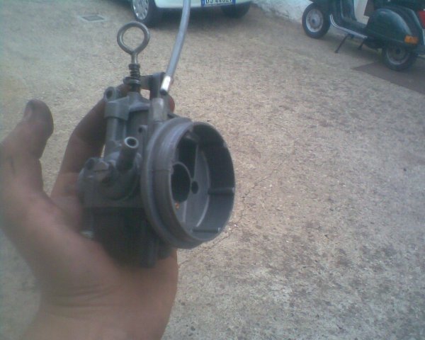

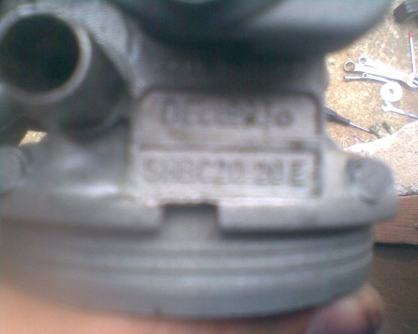

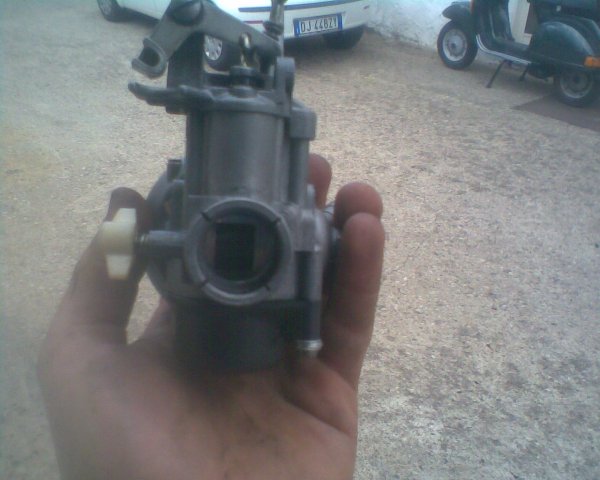

per poeta...dopo tutto sto tempo che e' passato,oggi ho DOVUTO smontare il carburo e ricordandomi di questo post ti allego due foto del 20.20 dell'orto con relativo collettore da 24.purtroppo non avevo la fotocamera e le foto sono uscite un po maluccio...
47,56 KB
36,34 KB
49,28 KB

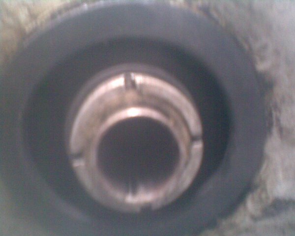

Inserito il - 30/06/2010 : 22:15:10  Mostra Profilo  Clicca per vedere l'indirizzo MSN di fra110 Invia a fra110 un Messaggio Privato
35,5 KB
p.s. in alcune foto c'e' un intrusa...un px 150 arcobaleno verde112..

io non capisco ancora come fanno a consigliare una 24/72 sul 75! e lunga! quoto, anche un 102 a volte fatica a tirarla!
comunque fra,
75 polini,
carbu 20/20(il tuo e perfetto)
banana o serpentone,
18/67.
la 18 e la rapportatura ideale per un 75, ti divertirai sul serio!
magari se metti una foto dell'albero cosi vediamo quanto e anticipato...
