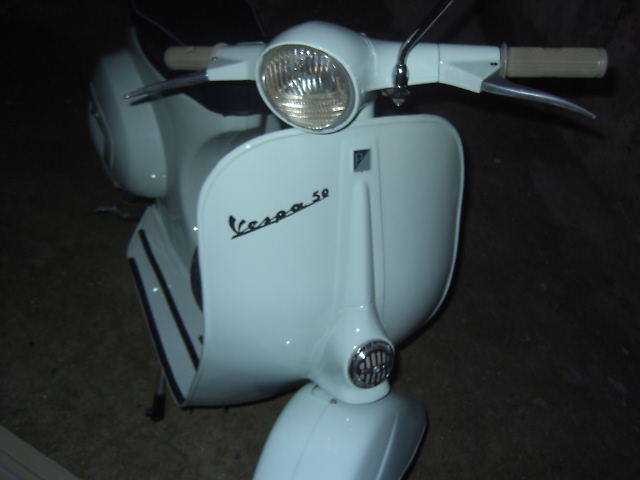

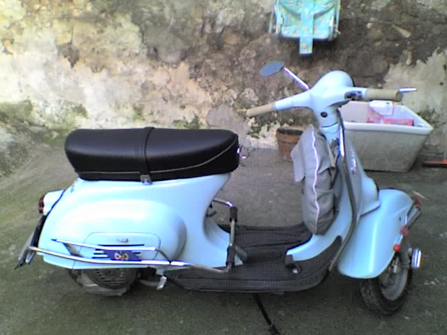

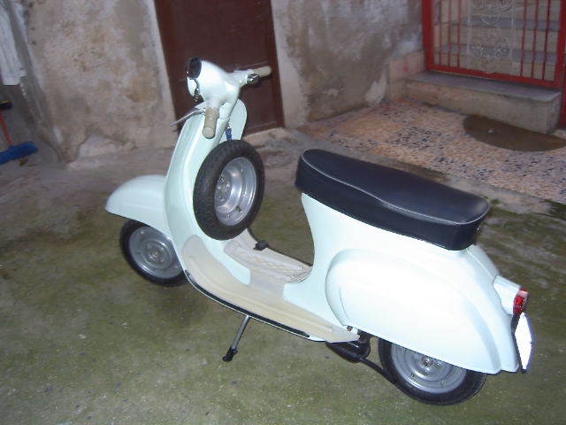

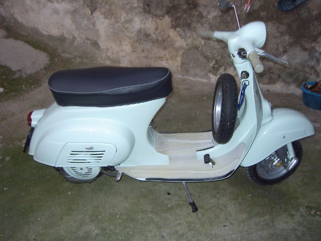

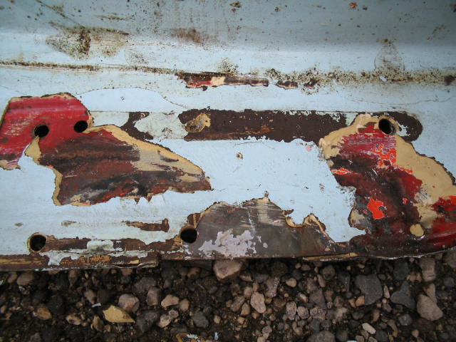

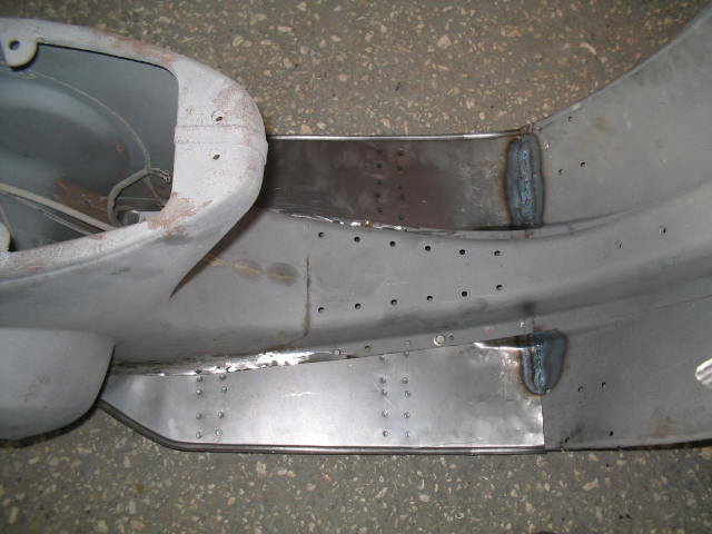

Inserito il - 04/11/2009 : 15:32:54  Mostra Profilo Invia a santolo un Messaggio Privato
il mio vespino prima e dopo
