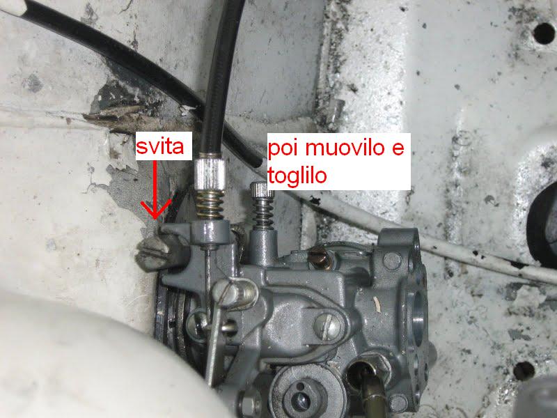

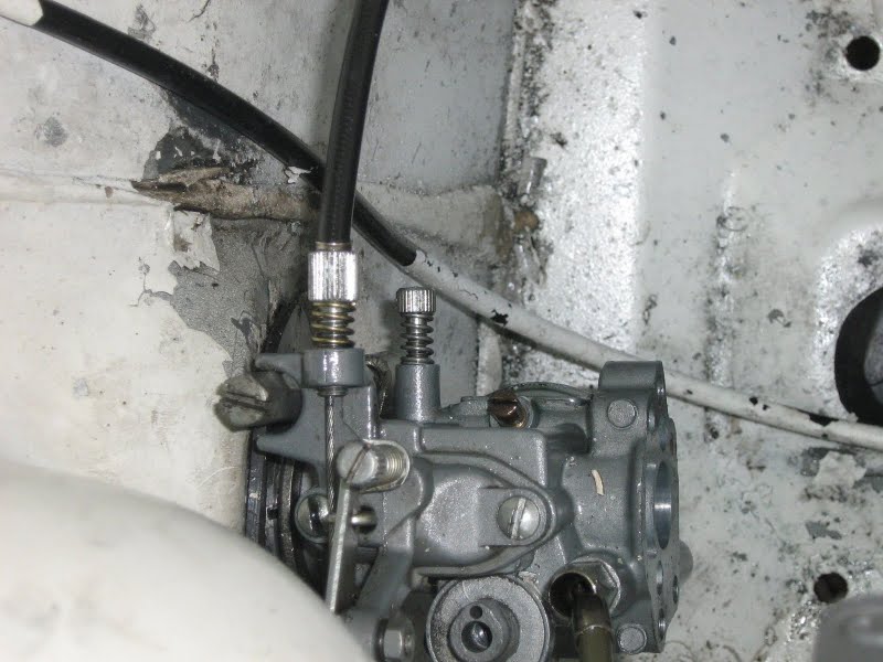

Ho tolto serbatoio e filtro. Vi vorrei chiedere quali sono le viti da togliere per smontare il carburatore e vi metto qui una foto:

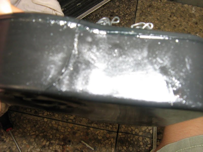

Poi smontando il filtro ho notato delle crepe: non è che possono compromettere il suo giusto lavoro?

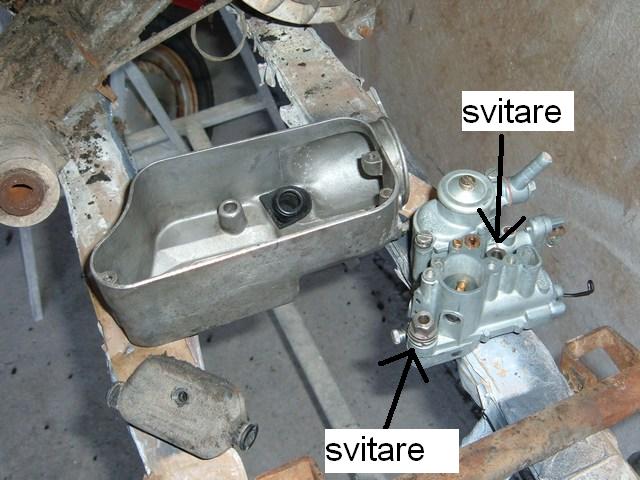

mi puoi fare la stessa freccia sul carburatore di un px? è che non capisco proprio qual'è la vite!

il carburatore del px è ancora più facile, smonti il filtro, sganci i cavi, il tubo benza e sviti gli unici 2 bulloni con la chiave da 11... fatto...
52,94 KB
ti è più chiaro o ti è più oscuro?

bè naturalmente devi staccare il cavo della benzina e dell'accelerazione e poi girando e tirando viene viA!

quoto rokito... ovviamente devi sganciare i cavi, poi sviti la fascetta e muovi il carburo ruotandolo e tirando...
