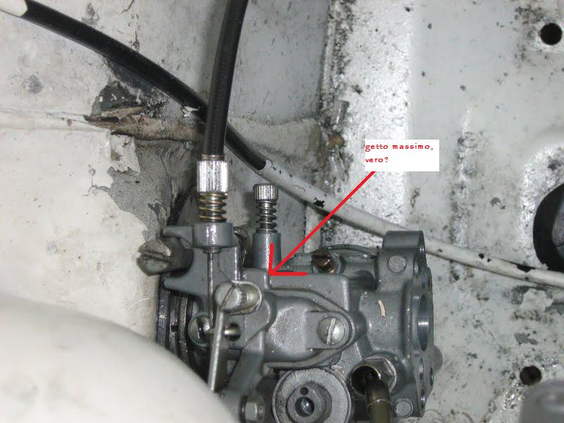

ehm..no
il getto del massimo e dello starter stanno nella parte inferiore del carburatore, dentro una specie di vaschetta. quello che hai indicate tu è la vite di regolazione aria, il getto del minimo è l'unica "vite" di ottone che vedi sul corpo esterno. comunque puoi svitare tutto senza problemi, è un attimo rimettere a posto...vai tranquillo e pulisci bene tutto!!!

Ho capito, quindi quella del minimo dovrebbe essere quella di fianco alla freccia mentre quelle del massimo e dello starter si vedono smontando il carburatore...

esatto

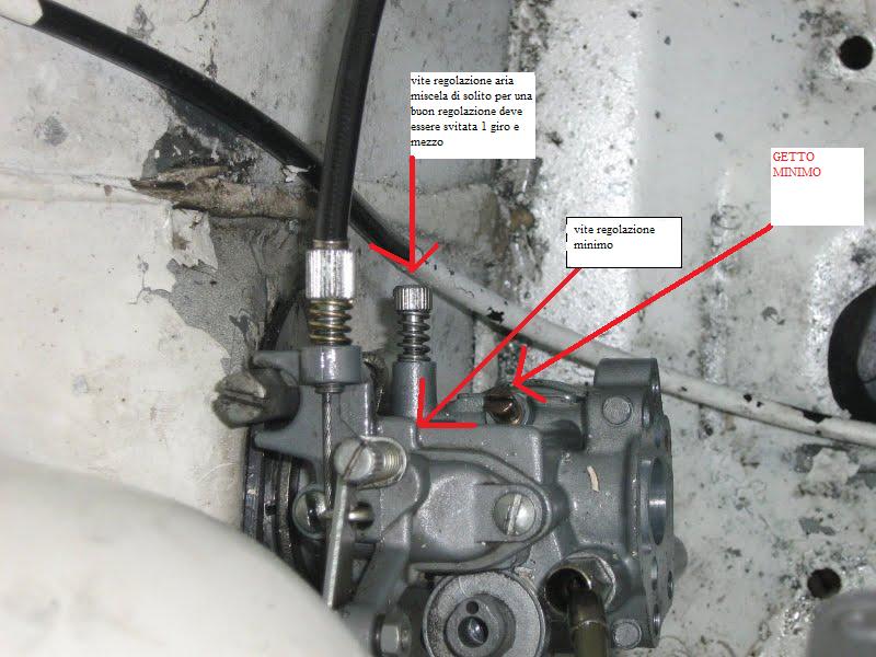

ti ho aggiunto delle informazioni nella tua foto per capire meglio alcuni cose sul carburatore

aa la vite che indicavo io era quella del minimo! infatti mi sembrava....

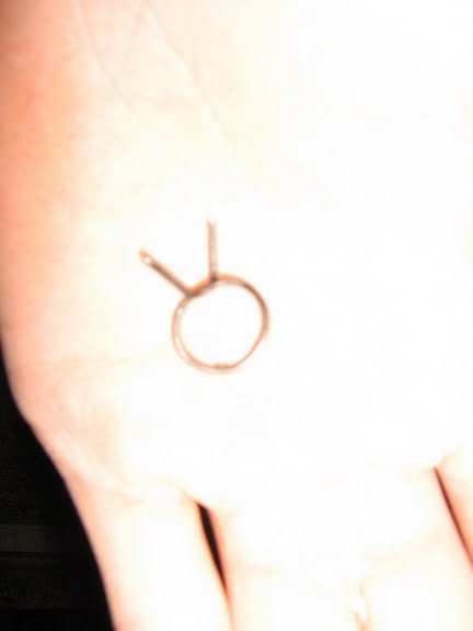

Tra l'altro in fono al pozzetto del carburatore ho trovato questo "oggetto" che nel px di rokito mi sembra di aver visto nel tubo che porta la benzina da serbatoio a carburatore. Voi che mi sapete dire? A che serve?

è una molletta che stringe il tubo della benzina al carburatore; impedisce che il tubo si stacchi...

aggiungo: molto artigianale...

In che senso è artigianale?
Inserito il - 17/10/2009 : 13:13:59  Mostra Profilo Invia a n/a (ex wyatt) un Messaggio Privato
mi sembra un fil di ferro arrotolato sinceramente...

E come puo essere scusa? L' ho visto anche nel px di rokito...

infatti c'è in quasi tutte le vespe.
sicuramente nn e tra i migliori metodi x fermare il tubo della benza ma una volta si usava così.

Pendo, sembrerà banale ma come si fa a mettere? E Dove va messo? nel tubo della benzina dalla parte del carburatore?
