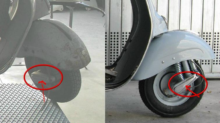

ildotto88 ha scritto:
grazie a tutti per il momento..ah per il copri biscotto.. dalle foto sembra che non ci sia la striscia centrale invece c'è!
ciao!!!!!
sinceramente sembra diverso ....
magari è la risoluzione del mio pc
ma mi pare siano diversi

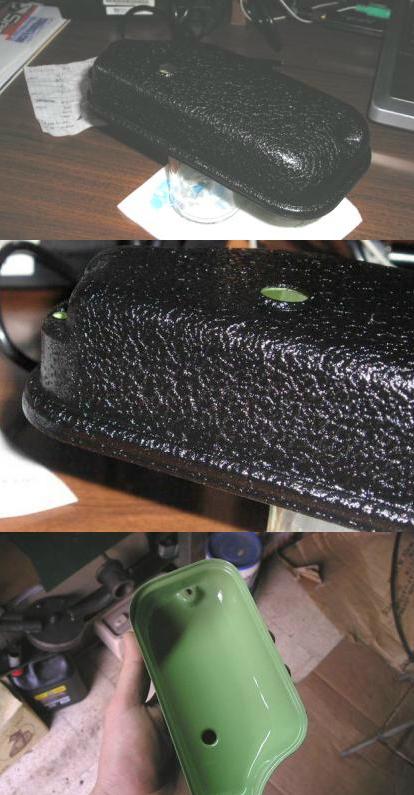

per la scatola carburo ti allego le foto tratte da un restauro di tonysub..
il verdino credo sia stato fatto a campione

ah grazie mille alfred..sei stato precisissimo..
comunque per il copribiscotto ti assicuro..è la risoluzione.. quando finirò tutti i dettagli rinvierò le foto..

Il coperchio scatola carburatore fondo verde chiaro parte superiore in nero opaco aggrinzito, fai così, vernicia il coperchio in verde chairo sia dentro che fuori, orA STENDI PESANTEMENTE una mano di nero qualunque a pennello e poggiaci sopra una pezzo di tela di IUTA (sacco delle patate) la superficie diventerà grinzosa, ora vernicia con bomboletta nero opaco leggermente.
Oppure...Catalogo Vintage in Piaggio Bomboletta NERO aggrinzante...

hai inoltre un problema sulla molla forcella ant, se la guardi rimane un pò curva, di certo il gomito snodo sulla parte inferiore della molla è inchiodato sul perno del mozzo, devi revisionare meglio quel mozzo.
Inserito il - 12/10/2009 : 10:36:58  Mostra Profilo Invia a n/a (ex wyatt) un Messaggio Privato
è vero, avevo notato anche io... me ne sa di nuova quella molla... anche io l'avevo ricomprata, ma poi ho zincato quella vecchia perchè risultava di 2-3 spire più lunga...

la molla l'ho già ordinata nuova in piaggio questa mattina perchè anche io avevo notato il difetto..
