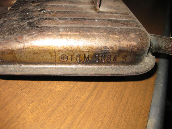

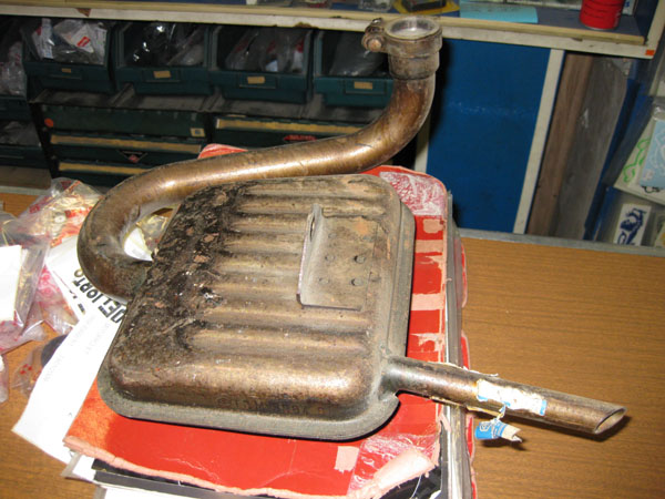

-marmitta--> è venuta uno spettacolo saldata e levigata..sembra nuova, però ho un dubbio: confrontandola con una marmitta conservata di una vba di un mio amico,mi sono accorto,come divevi tu, che in effetti era di un colore virato oro..
però quello che non capisco-->ma anche in origine le marmitta venivano verniciate(seguendo per esempio le indicazioni che mi avevi detto tu che ti rimetto qui sotto,e se ho scritto qualcosa di sbagliato correggimi) opppure usavano un altro procedimento?
allora tu mi avevi detto:
"Per un perfetto VIRATO ORO, trasparente opaco, diluisci in minima percentuale dell'ORO, mettine poco(due gocce)5%, se vedi che è troppo trasparente aggiungilo in un secondo tempo, la marmitta deve essere non dorata, ma trasparente con riflessi orati/ramati.
Quando poi hai fatto i primi 40 km si imbrunisce ed assume il suo colore originale."
La mia paura è che verniciandola in questo modo(ovvero con trasparente opaco non ad alte temperature,fra qualche anno il virato oro scomparirà,mentre il virato oro anche dopo 48 anni sulla marmitta del mio amico è ancora ben visibile!!!)
io se la devo fare,la voglio fare come venivano fatte anche all'epoca(sempre se è possibile),oppure con un procedimento alternativo che rispetti al massimo l'originalità!
attendo tue notizie.

Inserito il - 19/01/2010 : 09:57:18  Mostra Profilo  Visita l'Homepage di poeta  Clicca per vedere l'indirizzo MSN di poeta Invia a poeta un Messaggio Privato
Fai coem detto, il virato Oro del tuo amico è ancora lì perchè è stata usata poco, e poi è BRUNITO di certo, la tua con il calore e l'uso diventerà identica....
o la volevi fare NERA?

Inserito il - 20/01/2010 : 09:35:48  Mostra Profilo  Visita l'Homepage di poeta  Clicca per vedere l'indirizzo MSN di poeta Invia a poeta un Messaggio Privato
La fascetta in questione è di RAME, non si trova in vendita ed ha la funzione di tenere tra loro accoppiate le guaine delle merce facilitando la sostituzione dei cavi in caso di rottura, (guaine sempre una nera e una grigia dal 1960 con fodero inferiore sempre nero, è sbagliato metterlo grigio anche sulle VNB1)), se non ne hai di recupero da vecchie guaine , si REPLICA utilizzando una piccola sezione di TUBO piccolo per aria condizionata di RAME, lo posizioni sulle guaine poi batti al centro si chiude a formare i due occhielli, batti al centro con utensile non troppo appuntito o lo tagli...
Se proprio lo vuoi.... te lo spedisco in originale, ma con il sistema del pezzetto di tubo di rame per aria condizionata risolvi identico.
Per la marmitta Coppale da legno se non hai il compressore, con il trasparente opaco e l'oro diluiti e dati a spruzzo viene solo meglio, ma funzionano entrambe i sistemi, in origine erano spennellate con un prodotto molto simile al Coppale, questa operazione aveva un solo scopo proteggere la marma in metallo nudo dalla ruggine nello stoccaggio di magazzino!
Conil tempo BRUNIVA e diventava NERO, ecco perchè molti hanno marmitte originalissime ma nere... se guardi bene scopri che erano in verità in metallo nudo con vernice di protezione ora bruciata e nera.
Sia la FMI che L'ASI che lo stesso REGISTRO STORICO VESPA le accettano in entrambe i colori, datosi che non hanno ancora ben chiaro un fatto.... le marme furono VIRATE ORO fino a tutto il 1968, dopo inspiegabilemnte diventarono NERE OPACO, anche se molte SPRINT VELO e GTR montavano come ricambio marmitte ORIGINALI ancora in VIRATO ORO!!!! Non c'è quindi certezza su questo dettaglio.... ancora oggi la marmitta ORIGINALE per VEspa 50 e 125 (si trova a caro prezzo) è in Virato oRO, ovvero nuda in metallo con Coppalata grezza di colore trasparente bronzeo... se vuoi capire come son fatte, vai in Piaggio e chiedi se ti fanno vedere il RICAMBIO marmitta per Vespa 50 Special ORIGINALE e TIMBRATA, no SITO commerciale quindi....
così fugherai tutti i tuoi dubbi.
Un ragazzo sul FORUM mi ha comprato e spedito la marmitta di una SUPER del 1965 ORIGINALE e TIMBRATA fondo di Magazzino, vedo di procurarmi foto, ma serve tempo ripeto , devi saper attendere ildotto....

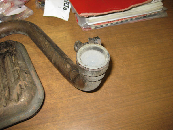

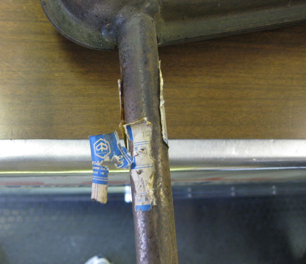

MARMITTA ORIGINALE,
notiamo che la vernice è un pò grafiata e provata da anni di magazzino.
90,36 KB
75,81 KB
70,09 KB
95,91 KB
102,2 KB
MARMITTA IN VIRATO ORO riprodotto con il metodo del trasparente opaco.
si tratta di un mio motore di 125 SUPER.... ho entrambe le marmitte sia ORIGINALE che REPRO, nota che la Repro è già stat usata ed ha imbrunito nei punti più caldi.
