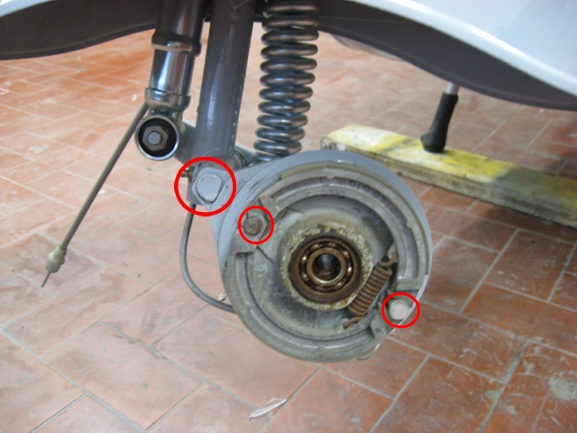

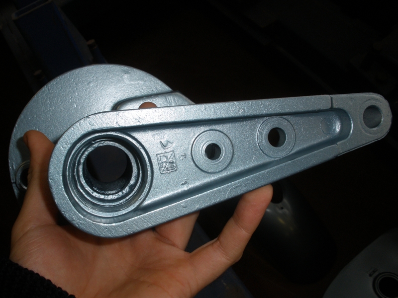

8d: i perni da togliere e lucidare sono quelli cerchiati di rosso... il perno delle ganasce è quello centrale
223,92 KB

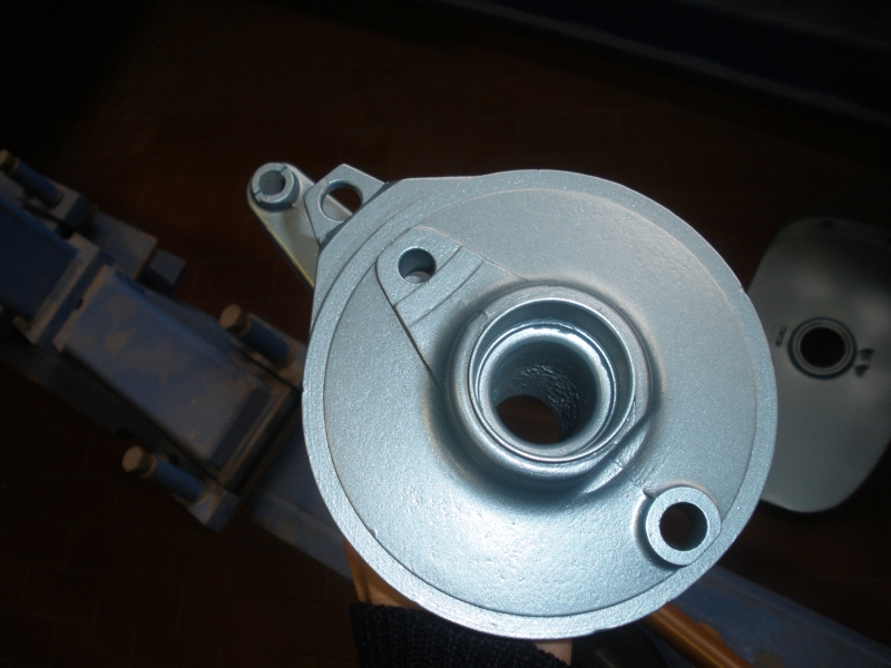

alla fine il mozzo smontato ti deve rimanere così:
339,63 KB
338,17 KB

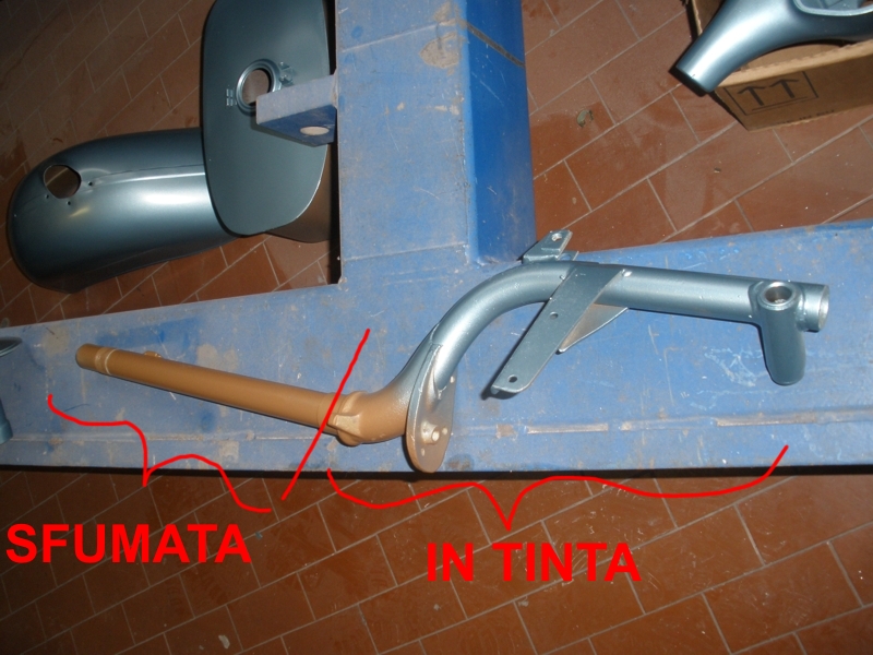

8e: la forca è la forcella ... va colorata come in foto (cioè... come l'ho trovata io)... nella foto non c'è la sfumatura, non era ancora stata fatta...
360,75 KB
9: ma lascia perdere i buchi, figurati se devi sprecare tempo e soldi per una belinata del genere!!! tanto c'è la copertura della sella sopra !
scusa per la 10, non l'ho letta e ho risposto 2 volte alla 11, pardon , rimedio ora
10: vite, parafango, rondella spaccata, dado... STOP... la rondella te la danno da mettere tra vite e parafango per evitare che si rovini la vernice...

ehmmm correggo, smontare e zincare

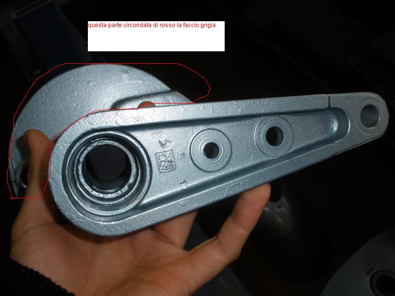

però ho ancora un dubbio a riguardo della domanda n.8..

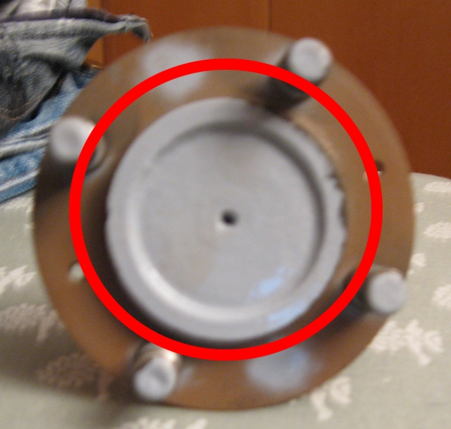

io non ho ancora capito che parte devo verniciare di colore argento-grigio opaco che diceva poeta-->il mozzetto ant(che parte è lorenzo,che secondo poeta deve essere in tinta con la carrozzeria?), il tamburo (solo lui) è invece grigio argento opaco chiaro(che parte è lorenzo e che colore intende grigio o argento,opaco o chiaro?).
forse mi sono fatto un'idea..
allora le parti ruota posteriore le lascio cosi e le pulisco solo(quindi lasciandole in alluminio cosi come sono già e in origine erano cosi se non sbaglio,giusto lorenzo?)
mentre per la parte ruota anteriore uso il grigio opaco che diceva poeta solo per questa parte?

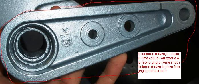

mentre per l'interno mozzo e il contorno mozzo..(probabilmente è questa la parte che intendeva poeta..
46,4 KB
mentre la parte interna ganasce..oltre a pulire i due perni,posso pulirlo e basta(sostituendo anche la mollettina ganasce)senza verniciarlo di grigio come il tuo?lsciando quindi la sua originalità?tanto poi questa parte non si vede..
339,63 KB

allora...
il mozzetto è tutto questo oggetto qua: http://img196.vespaforever.net?/img196/6192/img1026kd.jpg
il tamburo è questo: http://img23.vespaforever.net?/img23/4647/img1032ej.jpg
il mozzo è tutto quell'aggeggio che ti ho postato io... VA TUTTO IN TINTA, non GRIGIO... il mio infatti non è verniciato di grigio ma è tutto in tinta!
di grigio opaco non ci va un bel niente! probabilmente va lasciato al naturale (quindi NON VERNICIATO) il tamburo, quindi bisognerebbe pulirlo dalla vernice che ci è stata applicata... le "le parti ruota posteriore" che dici te è il tamburo posteriore... è da pulire e lasciare al naturale come l'anteriore! spero di averti chiarito i dubbi

i tre pernetti che ti ho cerchiato, come diceva il buon vespa 90 sono da zincare, non lucidare... il grigio opaco dimenticalo, non c'è !

no, il tamburo (la foto che hai postato) NON VA VERNICIATO... va tolta la vernice e lasciato al naturale... è fatto di alluminio quindi non arrugginisce, non preoccuparti
"il coperchio in alluminio del mozzetto", che va verniciata in tinta, è quella cerchiata in rosso nella foto che segue... nel tuo caso non devi fare niente perchè è giusto così com'è
255,21 KB
