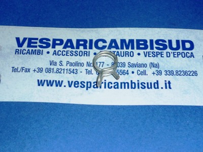

per le mollette tubo benzina ho trovato queste.(vedi prima immagine allegata che vedi in chiaro).
vanno bene e sono originali per vnb?chiedo a te perchè sei più esperto e sai che sono un pignolo ma cerco di fare i lavori al meglio..se no,mi invii una foto di come devono essere?

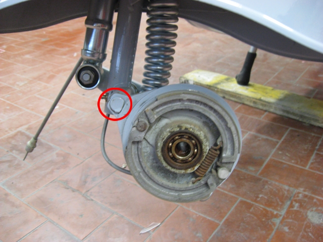

ah,poi ti allego queste due foto..(altri due immagini sotto in chiaro).aprile e dimmi le mollette dove vanno applicate..
ah,non ho capito quello che mi hai scritto l'altra volta(la forcella è in tinta(e qui ci sono), così come il mozzetto ant(che pezzo è??), il tamburo (solo lui) è invece grigio argento opaco chiaro ed ha solo l'anello centrale di centraggio del cerchione in tinta (puoi inviarmi una foto,non ho capito molto?)/tutti lo fanno però in tinta(infatti io tutto il cerchione l'ho fatto in tinta..ma in origine com'era?scusa la mia ignoranza..))

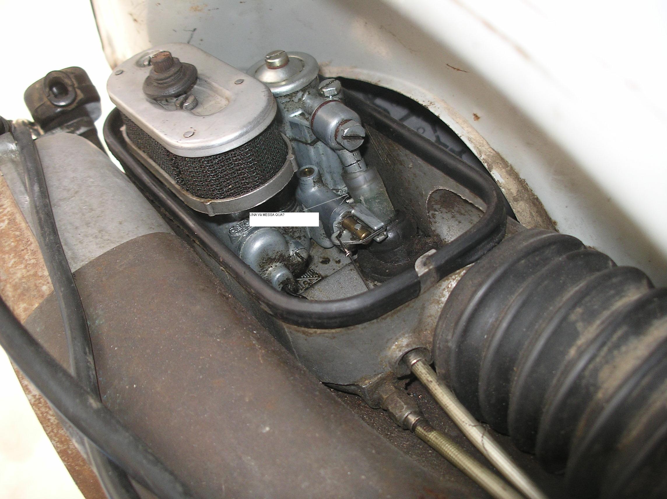

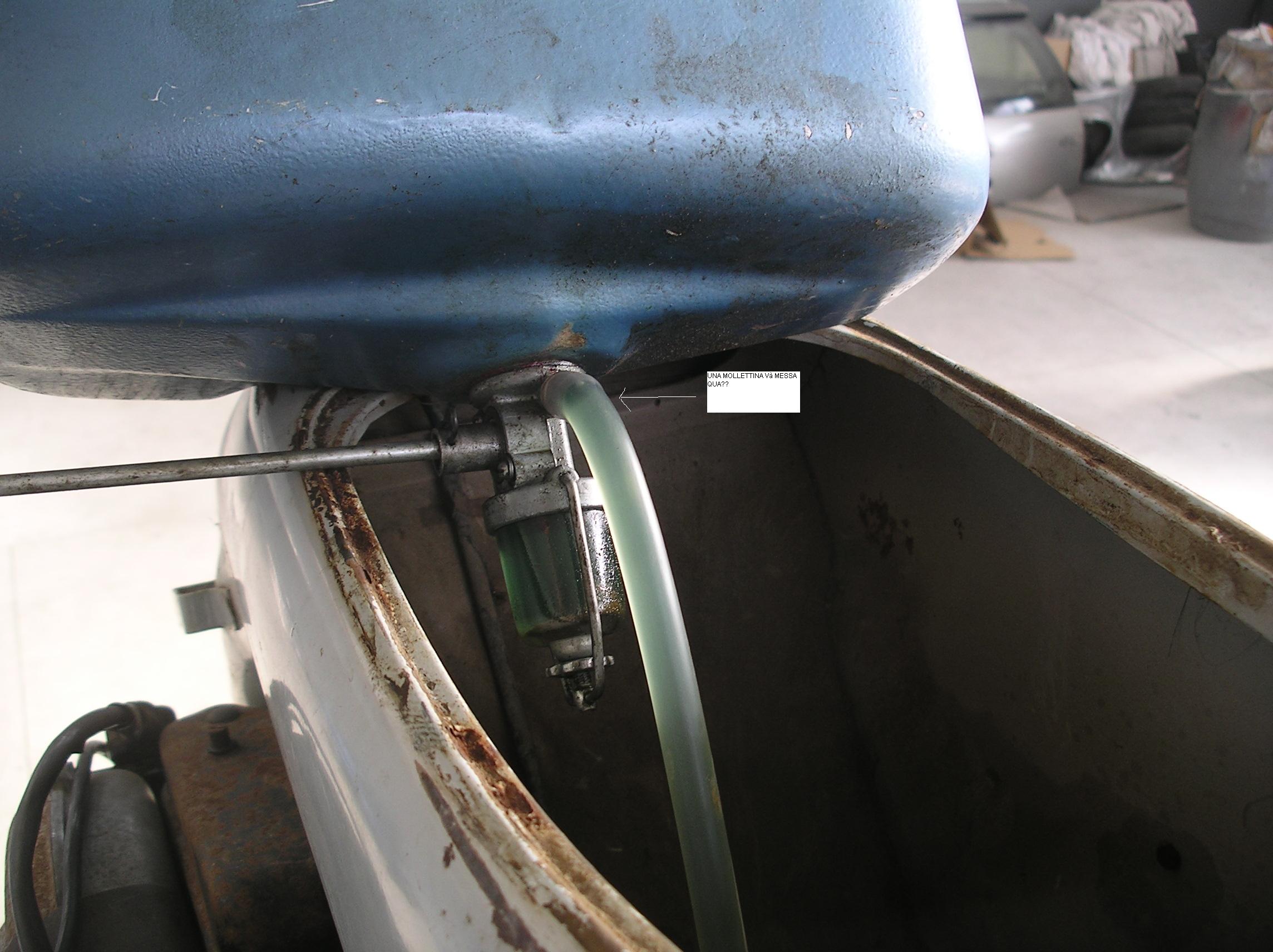

ah le immagini di cui parlavo sopra per il discorso mollettina tubo benza...
50,48 KB
342,68 KB
412,48 KB
grazie mille.

Inserito il - 12/11/2009 : 11:37:10  Mostra Profilo  Visita l'Homepage di poeta  Clicca per vedere l'indirizzo MSN di poeta Invia a poeta un Messaggio Privato
le molle in foto sono compatibili ma non sono loro!

allora stelo forcella chiaro, il MOZZO è la parte circolare che sostiene il tamburo, la parte attaccata allo stelo che oscilla....

4-mollettina tubo benzina:come detto da poeta non sono come quelle che si trovano in rete(almeno per il modello vnb). ho chiesto al mercatino ma nulla..allora vi chiedo..qualcuno è a conoscenza di come erano,magari anche con qualche foto(chiedo a poeta con cui abbiamo già iniziato una discussione) e se si possono trovare da qualche ricambista online, o se qualcuno ce le ha a casa in più e vuole cordialmente vendermele e spedirmele(ovviamento dietro pagamento)?

4: in origine secondo me non le montavano... solo sul gs c'erano... la mia vbb infatti aveva il tubo della benzina originale e nessuna mollettina attaccata... comunque si trovano dai ferramenta o dai negozi di idraulica o similari...
