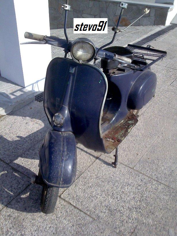

allora...oggi ho eliminato tappetini e assi tieni-cagnolo quindi la piccina si presenta così:

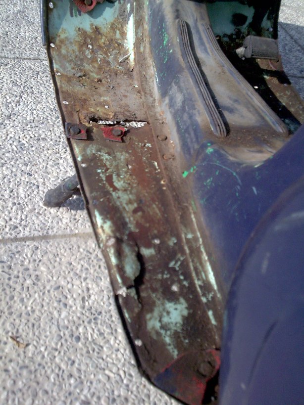

hanno aggiunto un profilo di plastica allo scudo e al parafango...nulla di grave cmq. se non l'avessero verniciata a pennello si sarebbe mantenuto il verde 303 invece oltre che blu ha sprazzi di un verde erba:
124,54 KB

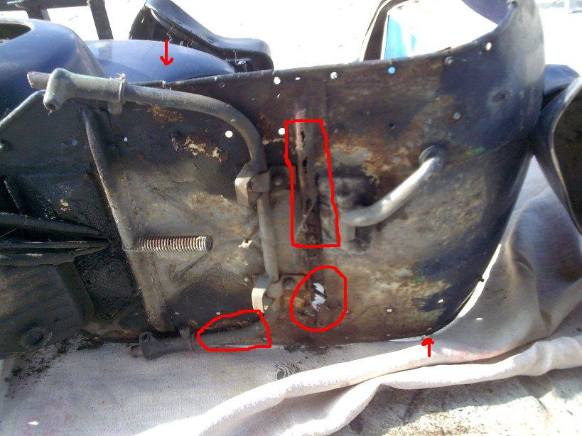

da sotto:
90,05 KB

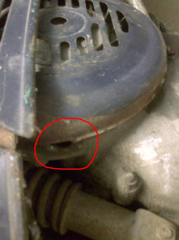

però è normale sta roba, sto buco?????

il motore è il suo, e credo anch'io che la cuffia nel 65 fosse in plastica, credo cambi in corrispondenza del cambio della pipetta della candela(che diventa in gomma). Il buco direi che è di troppo.

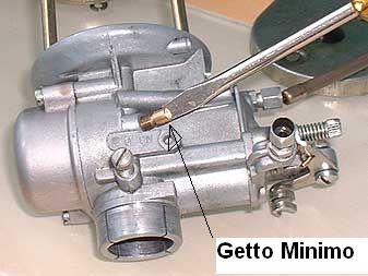

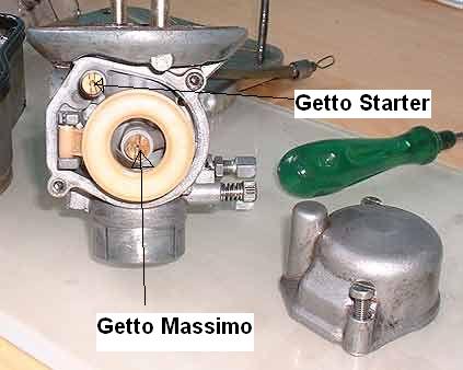

Il carburatore di queste vespe è molto semplice, specie se devi solo pulirlo cvome nel tuo caso. prendo queste foto dalla faq:
20,53 KB
24,03 KB
Il carburatore nelle immagini non è esattamente il tuo(è piu grosso) ma è della stessa "famiglia". Ti conviene smontarlo. Tolta la vaschetta portaoggetti te lo trovi davani, se vuoi lavorare piu comodo leva anche il serbatoio. con una chiave da 8 sviti il grosso bullone che tiene la fascetta e stacchi il cavo dell'acceleratore; a quel punto te lo trovi in mano come in foto. apri la vaschetta di sotto(2 viti a taglio) e poi sviti i tre getti(indicati in foto) e li pulisci soffiando.
L'altra cosa probabile è che se è ferma da molto il problema sia nelle puntine. Ciao

grazie poderosa, vorrei solo rettificare che ha la cuffia in FERRO, ma la pipetta in plastica. quel che mi preoccupa è quel buco..
Inserito il - 11/10/2009 : 11:54:04  Mostra Profilo Invia a n/a (ex wyatt) un Messaggio Privato
eh lì devi portarlo a saldare, non puoi fare altrimenti... comunque non è enorme, ho visto di molto peggio...

quel buco non è gravissimo, l'unico problema è che i buchi in quelle zone fanno entrare molta umidità nella zona del volano e conseguentemente nelle puntine. o lo saldi o se proprio non vuoi all'occorenza puoi metterci un commmino, non sarà originale ma... ricorda anche il gommino a fagiolo nel buco ispezione del volano, l'altro che se non c'è fa entrare umidita.

per il carburatore spero di sì, anche wyatt mi ha un po' istruito...oggi provo a cimentarmi...non capisco solo come sia nato quel buco.
