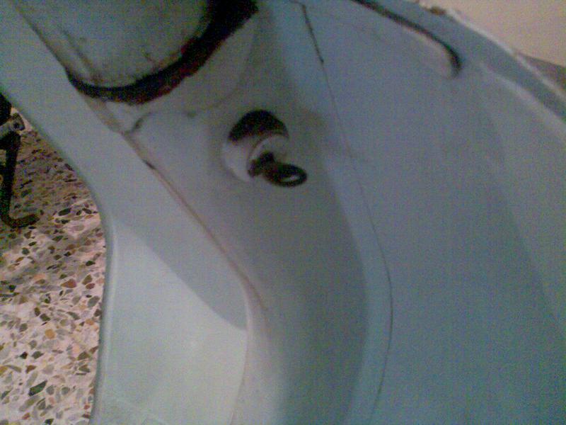

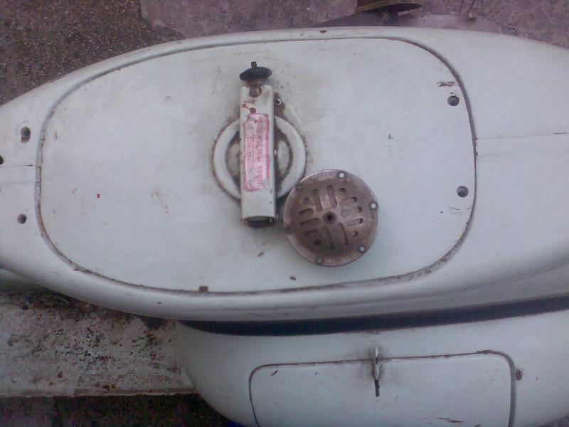

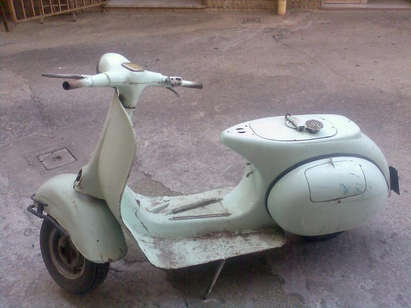

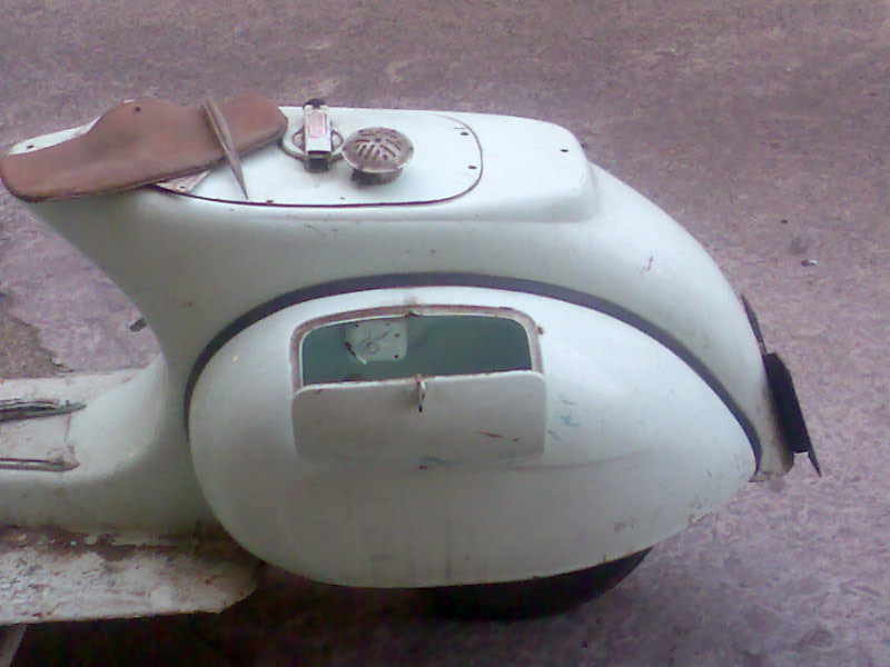

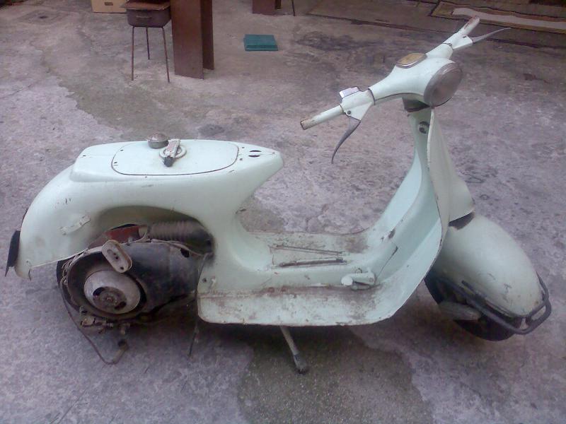

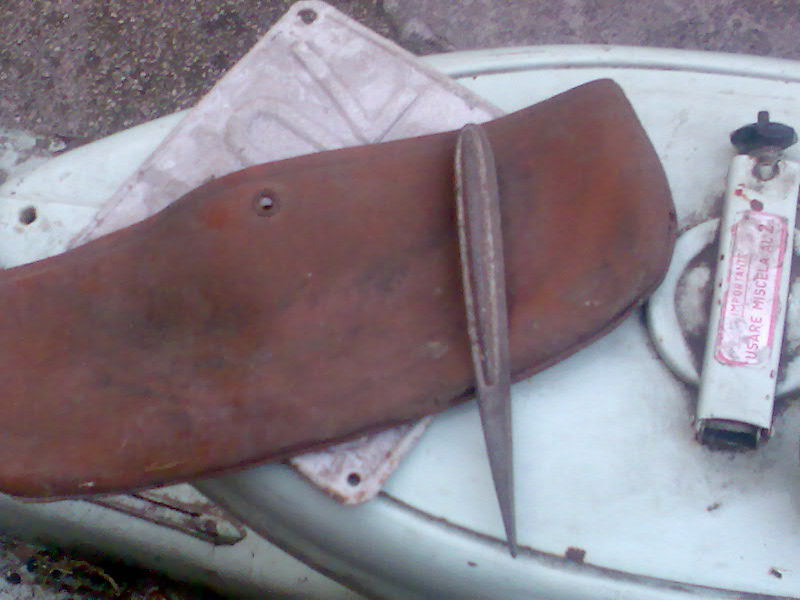

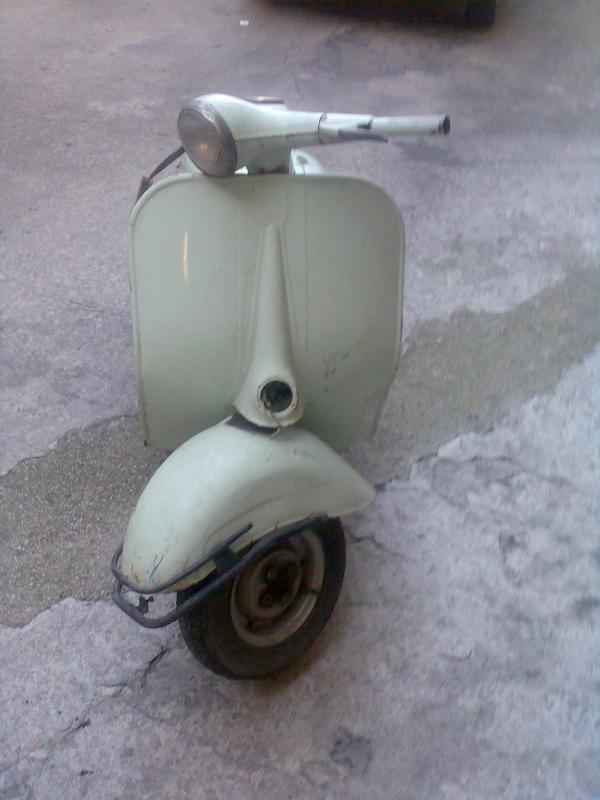

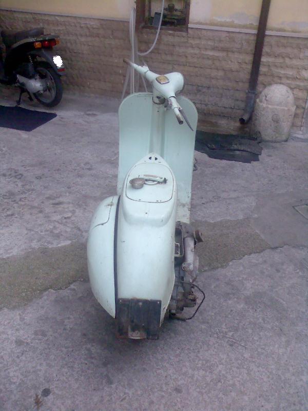

Cari ragazzi ho quasi risolto tutti i problemi per la reimmatricolazione della mia cara ...mancano solo alcune cazzate...intanto vi propongo le prime foto ( fanno un poco schifo ) a cui se ne aggiungeranno altre non appena inizieremo a smontarla...iniziate pure con i commenti...

beh ci vuole un bel restauro! non ci sono manco i buchi per lo stop, non obbligatorio fino al 59!

per le foto provvederò al più presto...qual è la dimensione max...i buchi per lo stop mancano xkè la vespa è stata riverniciata da un caprone ke ha ridipinto tutto...persino la forcella...e ha coperto pure lo scudetto della piaggio...la vespa è radiata...ora stiamo cercando tutti i dettagli per rimetterla in strada...speriamo presto...

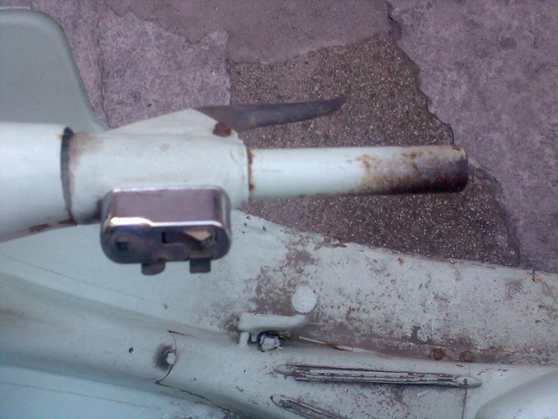

ehm... si... quell'affare per accendere le luci, suonare il clacson e spegnere la vespa

WOW una VNA1 come la mia!!!
Allora, premettro che qualcuno ben più esperto di me potrebbe correggere quello che dico ma comunque...
Il devio non è il suo, come anche il clacson.
Il tappo del serbatoio nella mia aveva il galletto invece della manopolina che hai tu nera tipo vespa primavera.
Poi il filtro del carburatore e anche la sua anima cioè quel pezzo che pende fuori dal filtro, non mi sembrano roba di VNA.

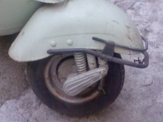

Il copri bulloni della forcella anteriore non ci va sulla VNA, devi lasciare i bulloni a vista.

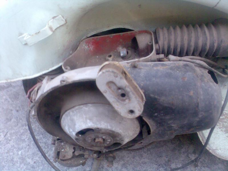

Poi ho visto anche che hai una specie di raddrizzatore dentro lo sportellino della sacca sinistra.
Sei sicuro che il motore sia di VNA? Quello è un pezzo tipico di altri modelli tipo GL...
Se vuoi vedere delle foto di VNA1 per paragone guardati il mio restauro sempre in questa sezione.

ma il vecchio caprone ehmm...proprietario,pensava di aver a che fare con uno steccato,che l'ha pitturata così?nn vedo il carburatore ce l'hai perchè non penso sia facilissimo da trovare.poi quando arrivi a smontare la forca,fai una foto al rinvio del contachilometri?lo vorrei mettere pure io

si, il motore è successivo... come minimo vnb1, bisogna vedere la sigla...

ma siete sicuri...diciamo al colpo d'occhio non sembra il suo???...mi risulta difficile pensarlo poichè il meccanico è sempre stato mio padre, da quando è nato sta con la piaggio e anche mio nonno è stato un venditore piaggio fino alla sua morte...diciamo che siamo in piaggio come famiglia dal 51'...lui vi da ragione sul tappo serbatoio, ci va la molletta a farfalla, sul cicalino e sul copriforcella...dice però che regolatore di tensione nella tasca sinistra è originale poichè portava una batteria da 6 volts e 4 ampere, quindi era necessario, il motere dice ke non è stato mai toccato...resta da controllare il numero di telaio e vedere a quale anno e a quale serie appartiene la vespa...
Inserito il - 15/10/2009 : 20:23:03  Mostra Profilo Invia a n/a (ex wyatt) un Messaggio Privato
uhm... si controlla perchè potrebbe essere una vnb1 o anche una vnb2... guarda la sigla del telaio e anche la sigla del motore...
