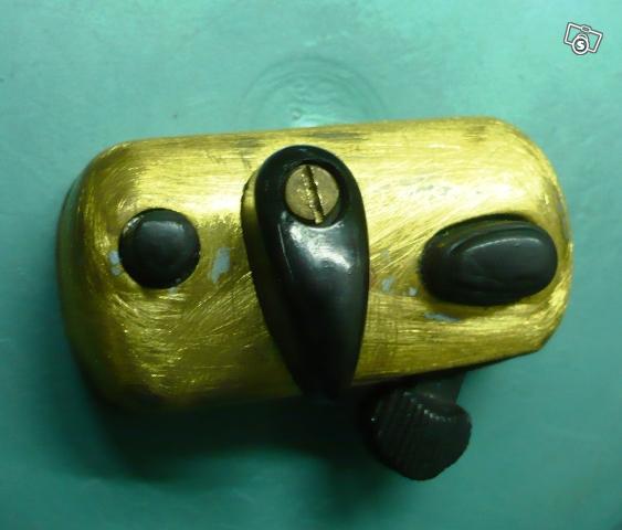

Ecco il devio luci che va sulla VNA:

Mi permetto di aggiungere che un'altra buona notizia è che non ti serve il devio VNA di cui ti ho messo la foto che costa un occhio della testa (sempre se lo trovi), il mio lo ho pagato come un contachilometri fai te...

Il DEVIO...serve quello tipo VNA, la VNB1 anche lo ha identico....
ma certo si trova in fiera anche NUOVO sui €30....no-problem quindi per quel devio.

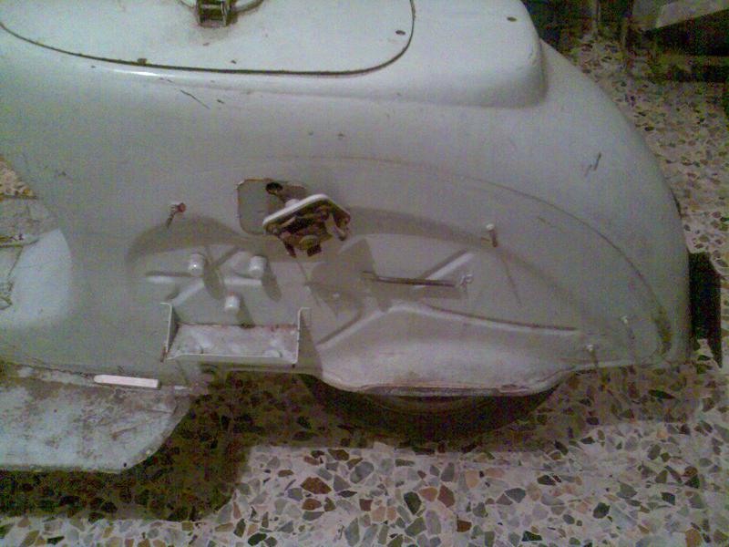

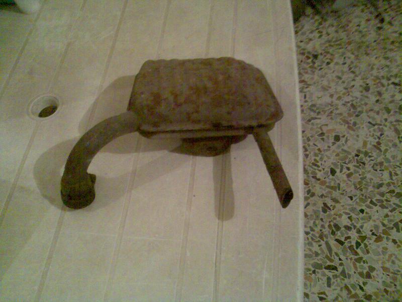

Invia al più presto foto marmitta e foto scatila filtro aria con il coperchio tolto di modo che si veda il carburatore all'interno , serve anche foto inetrno pancia laterale Sx con sportellino aperto....
Non fare domande... non ora , invia quelle foto sono fondamentali per una VNB1 prima che si inizi....

Ops chiedo perdono per la caxxxata immane, ero convinto che solo VNA lo aveva...

Poeta ti accontento eccoti...per ora... la foto della parte interna sinistra e della marmitta...scusa per la qualità...cmq la marmitta è in condizioni ottime solo un poco di ruggine all'esterno ma solidissima...
