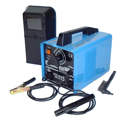

io ho solo una saldatrice elettrica ad arco quasi identica a questa, forse la mia è la versione più grossa e potente, saldo discretamente bene, ma è ben poco adatta per la Vespa
