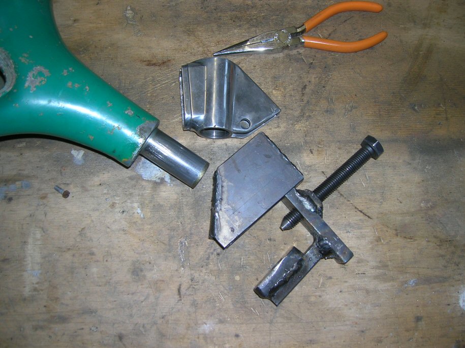

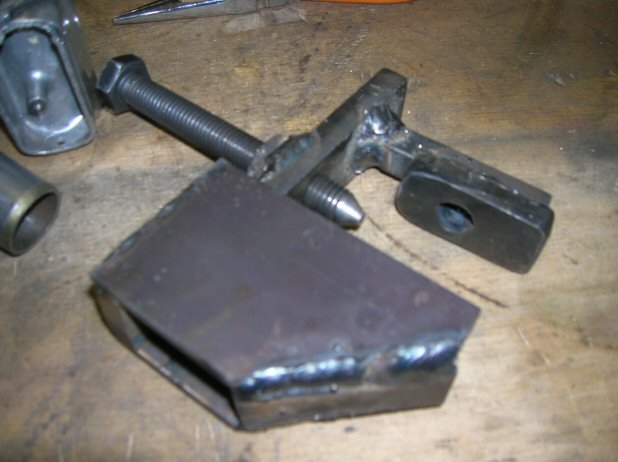

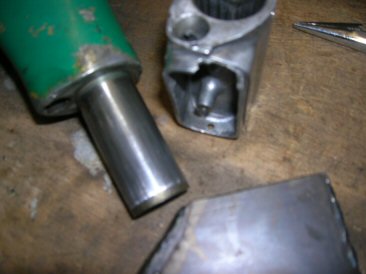

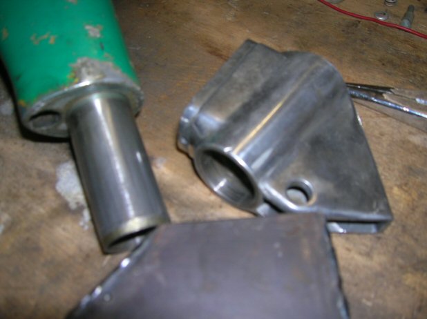

Ciao ragazzi... Vi metto qualche foto di un lavoretto che ho fatto.  Dopo questa penserete davvero che sono pazzo però mi sono dovuto levare un sassolino dalla scarpa... Vi ricordate il canotto in alluminio del manubrio al lato devioluci... Sfilato... Come??? Semplice (mica tanto a dire la verità )... Ho costruito l'estrattore... Ho tribulato non poco perchè seppur l'estrattore che ho fatto si comportava davvero bene, anche sotto tensione (e che tensione!!!)il canotto maledetto non usciva... Al che mi è venuto in mente di mettere il pezzo in tensione, scaldarlo leggermente a cannello ed è saltato... Tac e si è sfilato che era una meraviglia... Due sere perse a saldare e tagliare ferro, però la soddisfazione è davvero tantissima... Allego anche una foto del pezzettino del supporto del devioluci che è saltato (Paolo non mandarmi a quel paese, adesso che lo guardo bene mi rendo conto anche io che è riparabilissimo ). Ho parlato con un anzianotto del mio paese che fa moto pure lui e mi ha detto per una cosa simile di non proseguire con saldatura perchè la parte è molto piccola e sottile e potrebbe essere più il danno del guadagno, ma di fare della polvere d'alluminio con una lima molto fine da un pezzo di alluminio (Non della vespa eh!!! ), e poi ricostruire il pezzettino mancante con limatura di alluminio e loctite. Infine sagomare con dremel e lucidare. Che dite? Qualcuno ha già provato? Mi è stato solo consigliato di fare limatura molto fine se no in fase di lucidatura non si riesce a lucidare bene ma tende ad annerire. Fatemi sapere... Saluti!!!

Beh, io non posso che farti i complimenti per la tenacia e l'inventiva nonchè l'abilità nel saldare.....
Ottimo continua così
Non ti posso aiutare per la ricostruzione del pezzo ma credo che il più l'hai fatto x cui....
cià |

Ma si diciamo che adesso che è smontato è più che altro molto più semplice lavorarci su, lucidarlo e riparare il pezzetto che è saltato via, mentre da montato la lucidatura a pulitrice con la ruota in sisal era un pò complicata per le varie giunture e angoli stretti... Diciamo che non ne valeva la pena perdere 3 ore buone di tempo per fare un estrattore, ma comunque è una soddisfazione anche questa e un attrezzo che comunque resta e credo poche persone possiedono... Intanto il restauro va avanti eh!!! Credo entro sabato prossimo di aver finito tutta la minuteria e i vari pezzettini lucidati e comincerò con il motore e l'inventario di tutta la bulloneria da sostituire... E li ci sarà una pioggia di foto e spero davvero in tanti vostri consigli... Ciao a tutti e buon fine settimana...

Ma se scaldavi il tutto con una fiamma non ci mettevi meno? Io ho fatto così, e poi è praticamente venuto via da solo! Stessa cosa poi per rimetterlo! |

Eh no non proprio... Era piantato a dovere va. Ti assicuro che con la sola fiamma quello non lo levavi nemmeno a piangere in turco!!!  Probabilmente varia da manubrio a manubrio ma questo era davvero piantato tant'è che pur scaldandolo l'estrattore si è rivelato indispensabile... |

....hai rischiato grosso dai retta....
ma sei riuscito nel tuo proposito, questo è da ammirare, quel pezzo ha fatto desistere molti, la LOCTITE e la polveri di alluminio lì tengono poco perchè quando ci piazzi il coperchio del devio salta a mio dire, verifica che non si veda e semmai lascialo come è...
la riparazione semmai è a saldatura di alluminio e risagomare con DREMEL, ma serve uno che saldi l'alluminio che abbia attributi non comuni....
Ti becchi un BRAVO BENE BIS, per l'estrattore e il resto!
Tenace come la tua vecchia vespa, davanti alla salita più impervia, scala marcia e prosegui!
