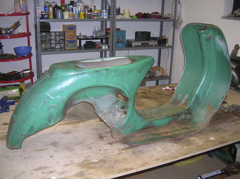

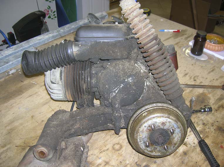

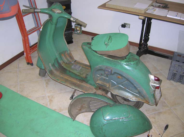

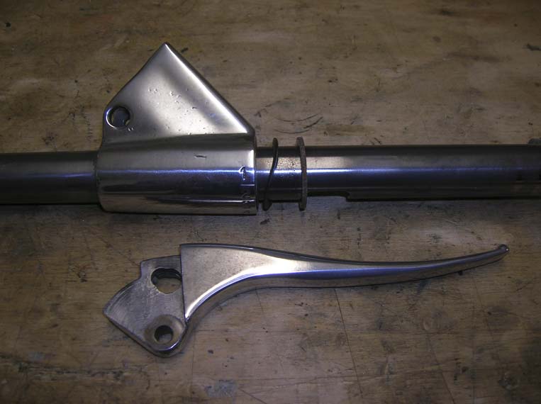

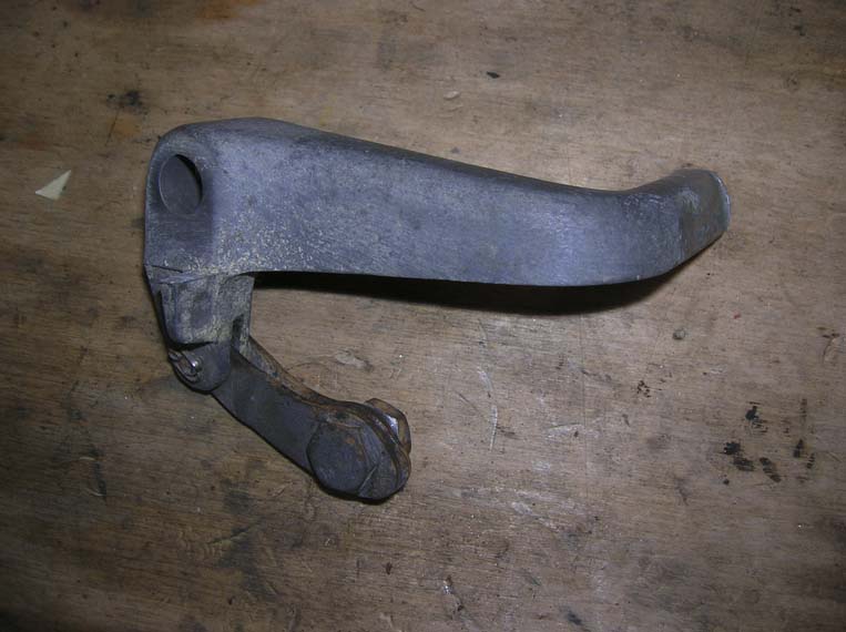

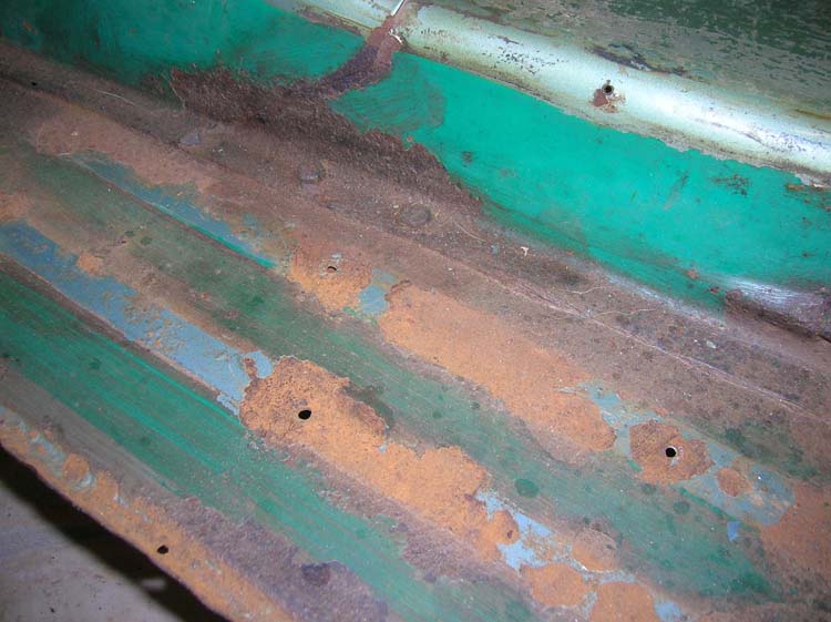

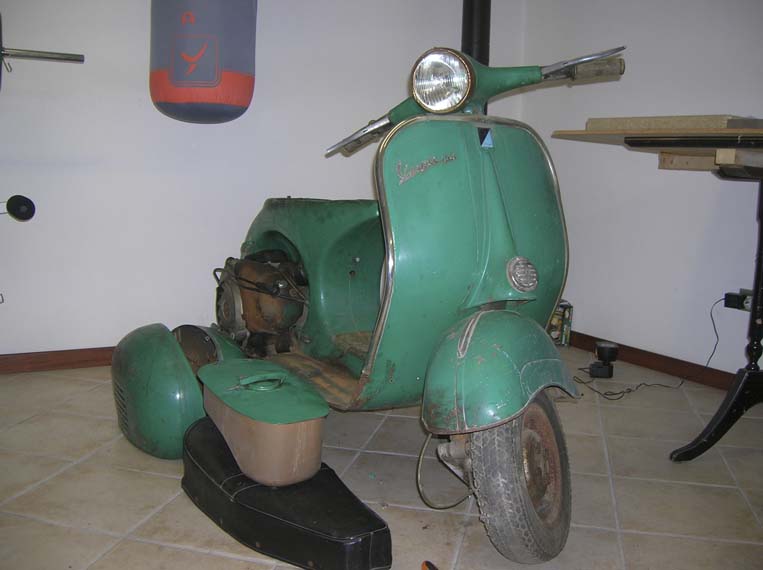

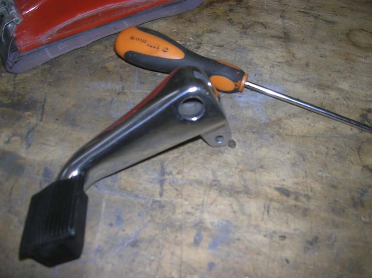

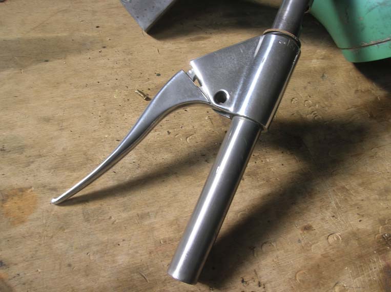

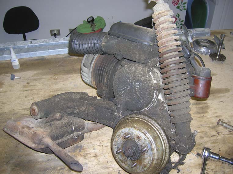

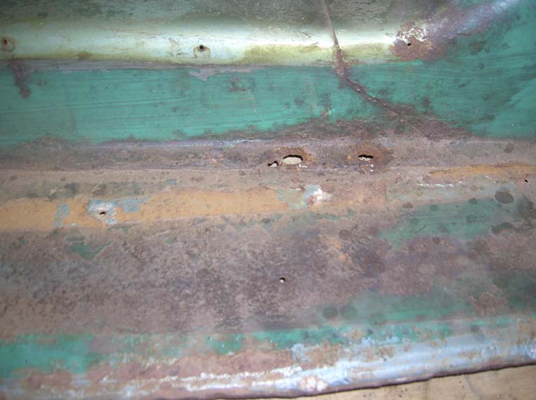

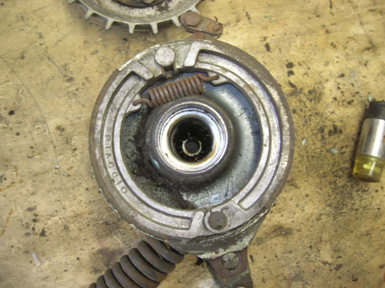

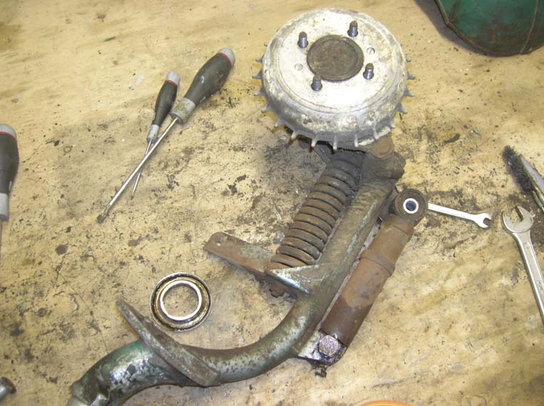

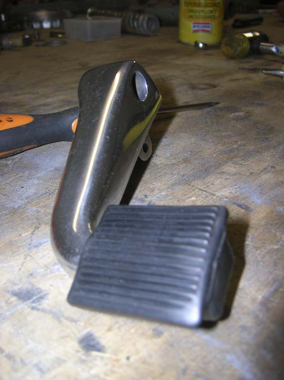

Inserito il - 10/11/2009 : 22:33:51
Sera ragazzi... Come promesso ce l'ho fatta. Vi allego un pò di foto dello smontaggio e di qualche lavoretto fatto... Il motore fa paura!!! E' cementato nel grasso!!!

Inserito il - 10/11/2009 : 22:36:00
AH dimenticavo... Le ganasce freno sono da sostituire secondo voi o vanno ancora bene?  |
nanni
181 Messaggi |
Inserito il - 11/11/2009 : 08:06:24
Vai Marcoooooooo!!!
Che spettacolo mi sembra di essere tornato indietro di mesi!!!
Ma tu hai molti più pezzi originali della mia x cui a mio avviso cerca di salvare il salvabile...... e quel raddrizzatore poi è oro!!!
Per le ganasce sarei molto in dubbio anche io xchè quella scritta piaggio fa venire la lacrimuccia però sulle cose tecniche direi che si possa chiudere un occhio considerando anche che non si vedono e che ne guadagna la sicurezza su strada!!
Per il motore direi che una bella lavata con idropulitrice nongliela levanessun
Buon lavoro!!!! |
