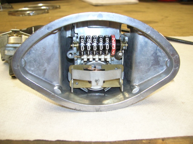

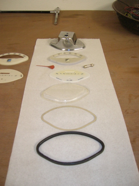

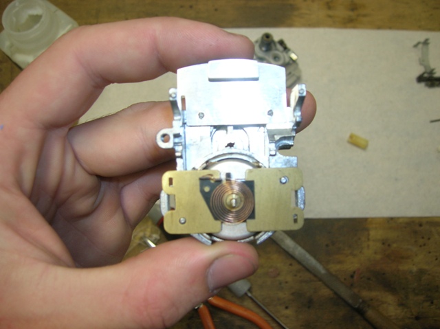

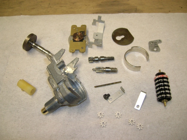

Ehilà... Spero di non annoiarvi con un restauro che ormai si può dire agli sgoccioli, dove Il grosso del lavoro è andato e ora ci si dedica agli ultimi dettagli e rifiniture...
Vi posto qualche foto dei lavori fatti oggi...

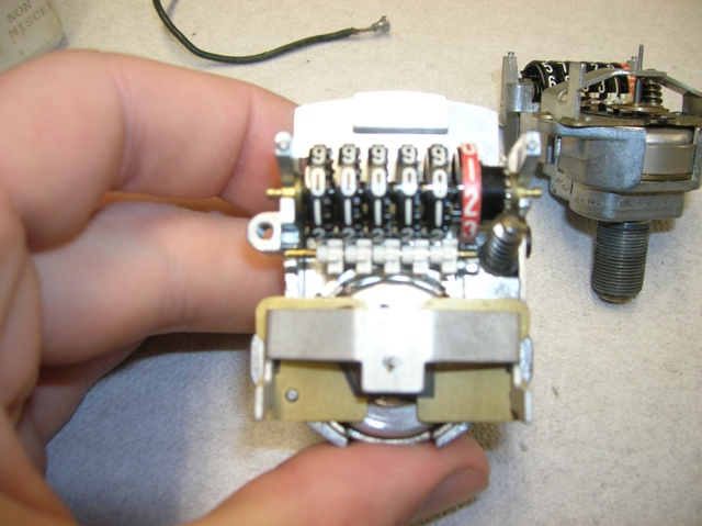

Contachilometri ridotto ai minimi termini, ripulito e controllato.
138,35 KB
113,49 KB

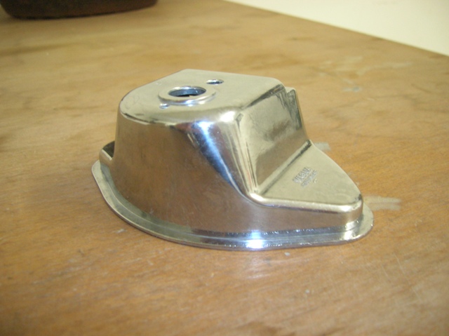

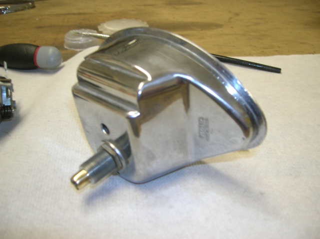

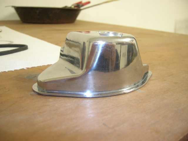

Lo scatolotto che era quello che maggiormante mi preoccupava perchè in alluminio o zama e quindi avevo difficoltà a rizincare l'ho trasformato in una piccola opera d'arte...
Infatti era conservato molto bene e lucida, impasta, strofina, lucida e lucida ancora, dopo quasi 3 ore di pazienza e pollice e indice della mano più neri di un copertone da camion è diventato così...
91,95 KB
120,75 KB
95,86 KB

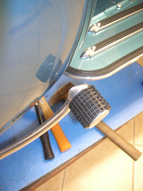

Intanto due foto... Qualcuno più sopra aveva forse parlato di gommino freno e pedalina non originali???
Eccoci qui... Va meglio eh?
136,24 KB
133,61 KB

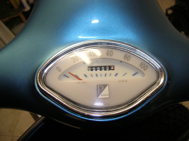

Infine ho montato provvisorio il contachilometri con portalampade ad innesto, in attesa di fare l'operazione chirurgica sul suo originale...
120,91 KB

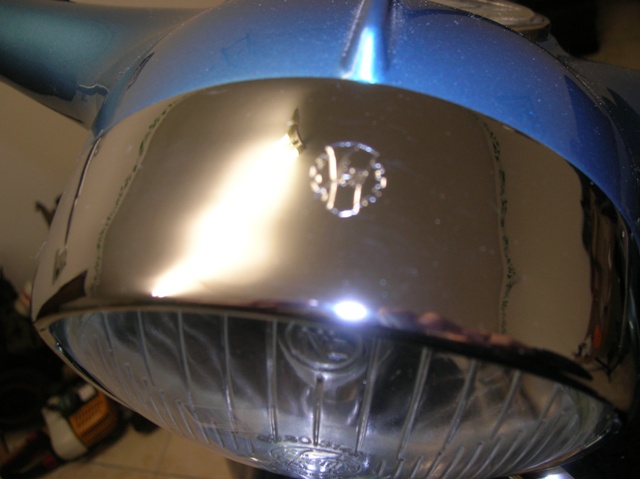

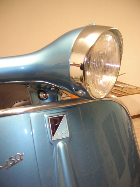

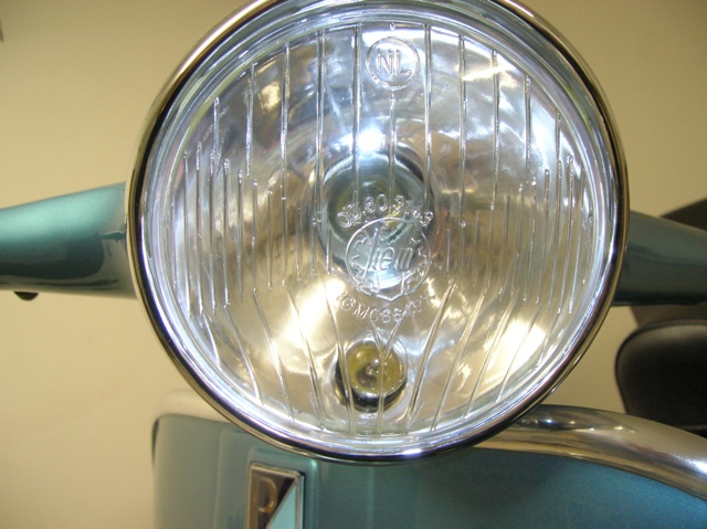

E il fanalozzo davanti... Siem... Vetro... Con le sue vitine e le ranelle a occhiello (sia viti che fanale però sono nuovi... Il suo originale mi è letteralmente esploso in mano... )
85,24 KB
123,92 KB
123,54 KB

marco.... che lavoretto su quello strumento!
Complimenti, credevo avessi ricromato il fodero, ma invece leggo fatto a mano! INCREDIBILE!
Mi inkino.
Marco.87
tricle
Prov.: Novara
Città: Borgomanero
1522 Messaggi
Inserito il - 14/11/2010 : 12:58:56  Mostra Profilo Invia a Marco.87 un Messaggio Privato
Mi inkino.
Eh si non potevo ricromarlo... Non so che diavolo è, se alluminio o zamaccia... Fatto sta che non è il solito lamierino in ferro ma la scatoletta è spessa un buon millimetro e mezzo e al magnete (prova del 9 per mandare la roba a ritrattare) non si attacca... Credo sia alluminio perchè si è lucidato abbastanza bene... La zama con le pulitrici a ruota mi da sempre qualche problema perchè girano troppo forte e mi diventa scura...

Una era la luce del fanale anteriore... Quella piccola bassa. I collegamenti erano perfetti ma non dava luce. Smontavo la parabola, provavo il tutto e la luce la faceva. Il problema li era che il portalampade (replica!!!!) A fanale inserito sul manubrio toccava per un pelo sul corpo manubrio andando a massa e non lasciando accendere la luce. Risolto smontando il portalampade e piegando leggermente in più la linguetta che reggeva la lampadina in modo da non farla più andare a massa al telaio.
