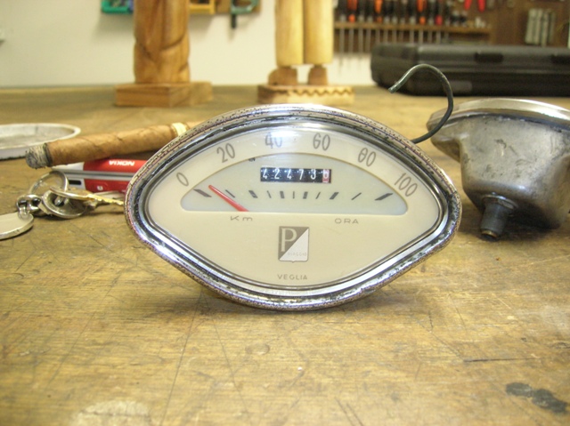

Signore e signori qui stiamo sforando nell'assurdità... Stasera mi metto a fare i contachilometri e... Questo è il primo... Quello consigliatomi da Poeta... Bello...

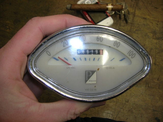

Ma a me piaceva questo, quindi mi metto a farlo... Più invecchiato, giallo, più non so come dire... Più giusto secondo i miei gusti...

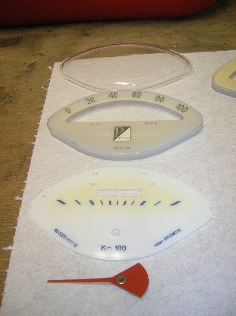

Quindi parto... Lo apro delicatamente, vetro salvato, così come la guarnizione...

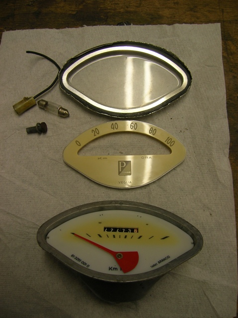

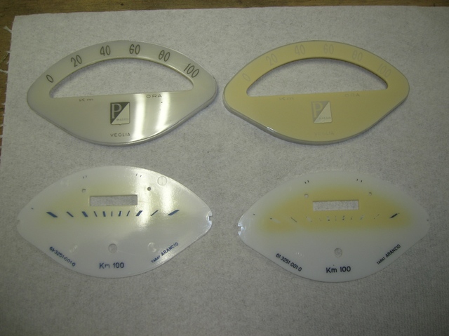

E mi succede una cosa assurda... Aperto era perfetto. Prendo uno straccetto appena umido di acqua per levare le ditate che c'erano su e come per magia i numeri spariscono... La vernice dei numeri era come polvere. Probabilmente per via del sole... Non è che ho usato benzina o diluente (la minchiata infatti l'alvevo già fatta con la benzina sui quadranti del primo originale che però erano già completamente compromessi per via del vetrino rotto)..Voglia o no non mi resta che aprire l'altro e proseguire con il lavoro con gli altri quadranti...
 117,67 KB
 119,1 KB
