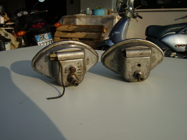

Aiuto urgentissimissimissimo... Quale prendo? A parte che il mio originale era diverso nello scatolotto... Siamo sicuri siano per vbb1t? Datemi questa conferma per cortesia onde evitare che butto altri 60 euro al vento... Io sarei portato per quello con cavetto posteriore... Quello da 42000 km circa per intenderci... A voi foto...
Guru della vespa a voi la parola che se no questo vende!!!!

uno vale l'altro.... il primo mi ispira, offri 100 e prendili tutti e due... io farei così.

Il primo qual'è??? Perchè quello da 42000 è completo anche di parte elettrica posteriore per lucina e a parte la cornice è messo meglio... Quello da 46000 ha la cornice che si può fare conservata ma rullino più rovinato...Poi il primo ha la tacchettatura blu, il secondo grigia... Boh...
