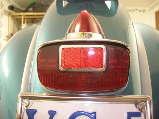

x Ale. Il faro posteriore siccome il mio era rovinata la parte in metallo (proprio bucata come un pezzo di legno tarlato) l'ho comprato nuovo, ridotto ai minimi termini e salvata solo la parte in metallo. Infine l'ho ricostruito tutto con i pezzettini del faro originale. Vetro, rifrangente, portalampade, viti ecc (rifare i vari filetti è stato un inferno). Infatti su quello nuovo erano diverse pure le lampadine, quindi ho scelto di salvare solo la parte in metallo di replica... All'inizio ero deciso a montare tutto il faro replica ma poi non mi piaceva... Lo so... Sono pazzo...  |

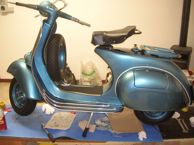

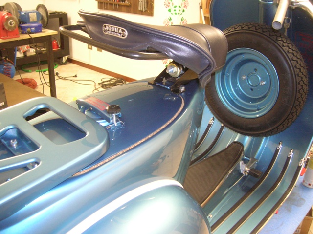

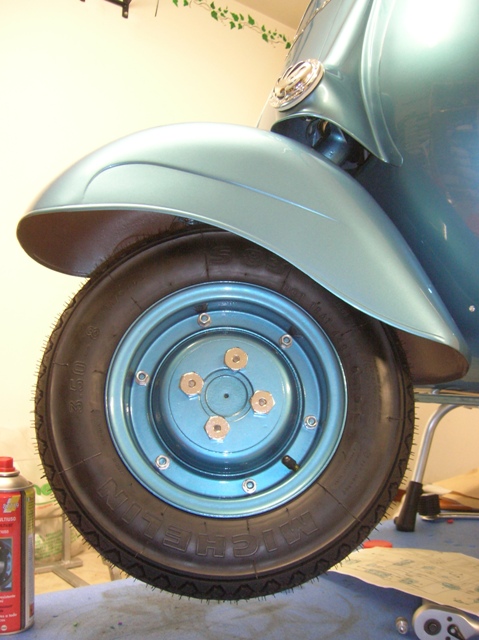

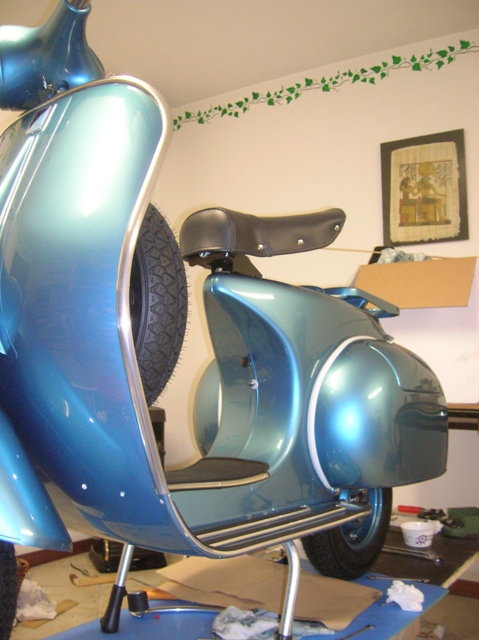

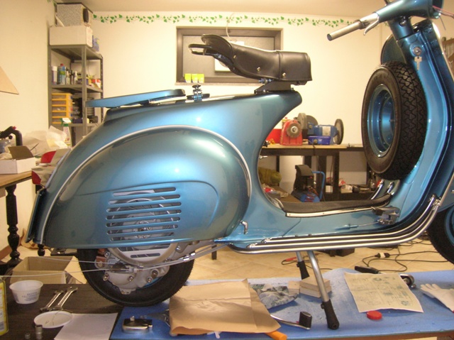

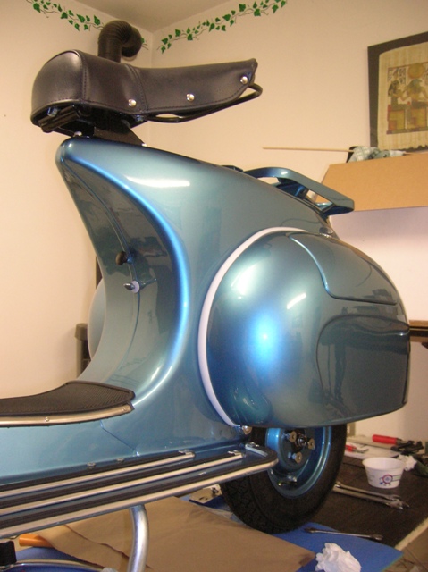

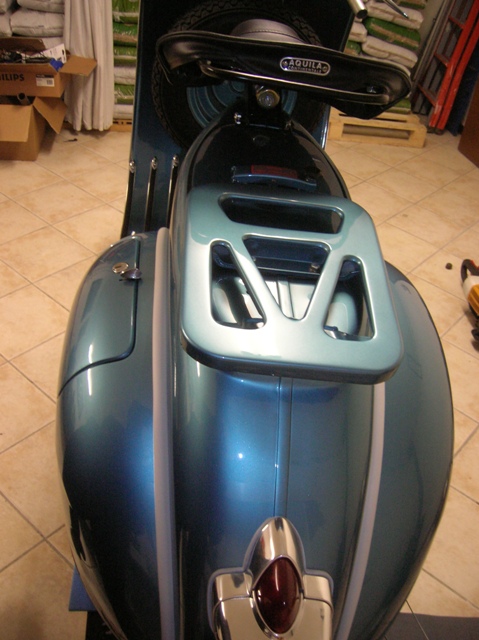

Inserito il - 21/10/2010 : 23:32:52
Intanto posto qualche fotina degli ultimi lavori sperando in un consiglio per il contakm... Credo se tutto va per il verso giusto domenica prossima di provarla...

Se vedete qualcosa di storto correggete senza pietà che tanto ho già io due cosette appuntate da correggere a fine lavori. Sono stupidate ma sono dettagli importanti tipo il bullone pedivella originele invece che lo squallido da 13 a esagono, viti targa e dua altre cosine.
Spero vi piaccia... |
