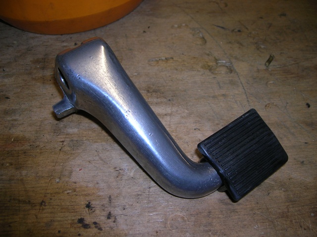

Non capisco scusate... Il gommino pedale in realtà non è nuovo ma non essendo rovinato l'ho lavato e recuperato. Non è retato bensì rigato dritto. Io ho dato per scontato che fosse originale, ma magari non lo è ed è già stato sostituito nel tempo (ecco magari perchè era così ben tenuto)... Appena ho un attimo faccio una foto nel dettaglio e vediamo se è il suo o se devo cambiarlo...

Inserito il - 01/10/2010 : 17:29:17  Mostra Profilo Invia a Marco.87 un Messaggio Privato
Anzi ho sfogliato tra le ormai centinaia di foto fatte e ne ho trovata una. Qui il pedalino era ancora da smontare, carteggiare via le righe e lucidare (percui non fate caso a quanto fa schifo ), ma a noi è il gommino che interessa... E' giusto o va cambiato?

Inserito il - 01/10/2010 : 18:33:46  Mostra Profilo Invia a alevespa50 un Messaggio Privato
è sbagliato

Inserito il - 02/10/2010 : 23:33:23  Mostra Profilo  Visita l'Homepage di poeta  Clicca per vedere l'indirizzo MSN di poeta Invia a poeta un Messaggio Privato
sì SERVE IL MALEDETTO GOMMINO PIAGGIO RIGATO....
Solo catalogo vintage, tutte fino al 1968 modelli pre-GTr abbinagli le scarpette in gomma originali sempre Cat Vintage, el ascritta mix 2%...solo in Piaggio queste cose.

Inserito il - 03/10/2010 : 11:02:03  Mostra Profilo Invia a Marco.87 un Messaggio Privato
E questo, per pura curiosità da autodidatta, da dove arriva???
