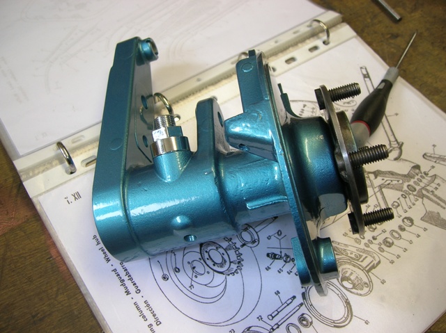

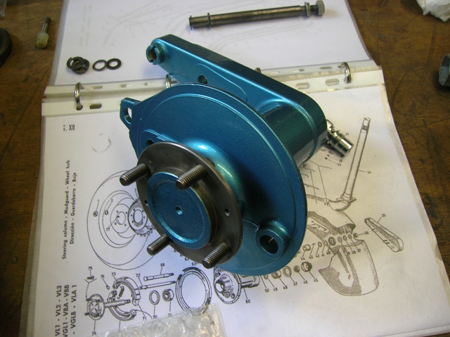

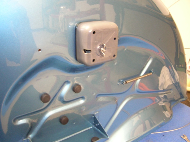

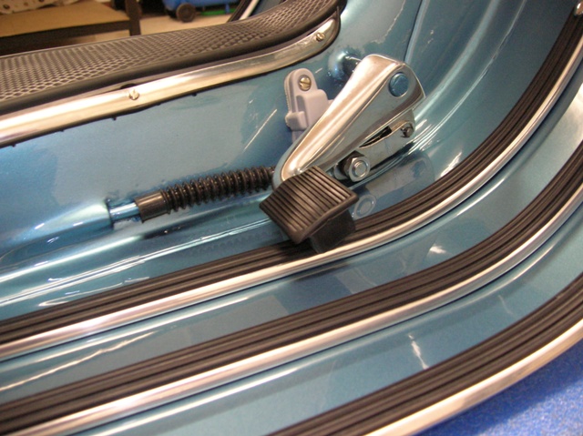

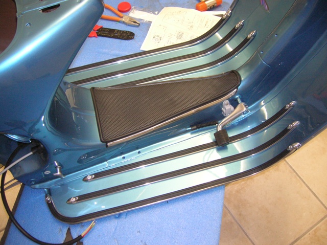

Mah... Mi sa che sto restauro non è molto interessante visto che in pochissimi hanno qualcosa da dire, sia nel bene che nel male...  Ma vabbè dai... Sono gusti... Vorrà dire che la prossima la cercherò più vecchia allora sperando di suscitare un pò più di interesse...   Scherzo ovviamente... Avrei anche una domanda sperando in un aiuto... Ho infilato le guaine e per pura sfiga non ho più quelle vecchie. Il mio problema non è tagliarle, bensi riguarda il freno post. Nel passaruota ci sono i tre tubicini sulla giunta pedana che passano nel tunnel e vanno alle marce quello ovale, uno va alla frizione e l'altro serve il freno posteriore e va al pedale. Frizione e marce passano nel tubicino di guida, mentre il freno no. E' troppo grossa la guaina. Solo che l'esploso è molto poco chiaro perchè si vede proprio poco, ma sembra che la guaina freno posteriore si fermi sull'imbocco del canalino con un capocorda e non prosegua fino all'uscita vicino al pedale freno, bensi si ferma proprio sull'imbocco e prosegue solo il filo. Mi date conferma o smentita? Spero di essermi spiegato.. Grazie mille...

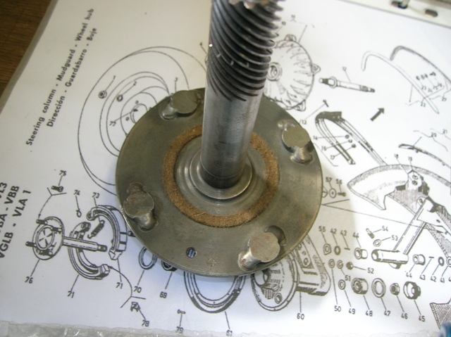

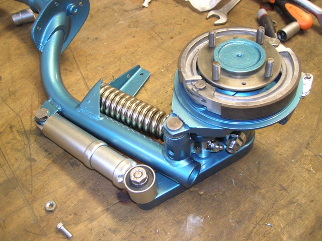

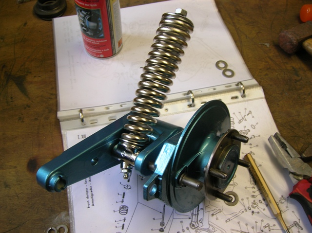

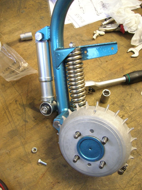

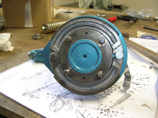

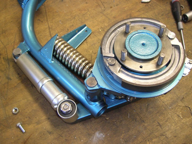

Metto due foto dei lavori di oggi...
Fatto passare guaine e impianto elettrico... Montato raddrizzatore originale (ancora col suo fusibile sano) e farfalla originale...
 120,59 KB

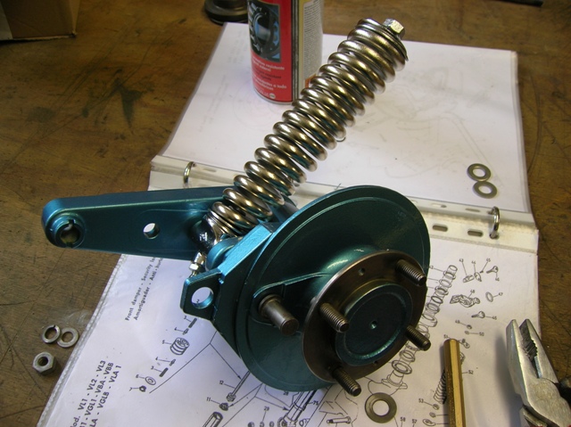

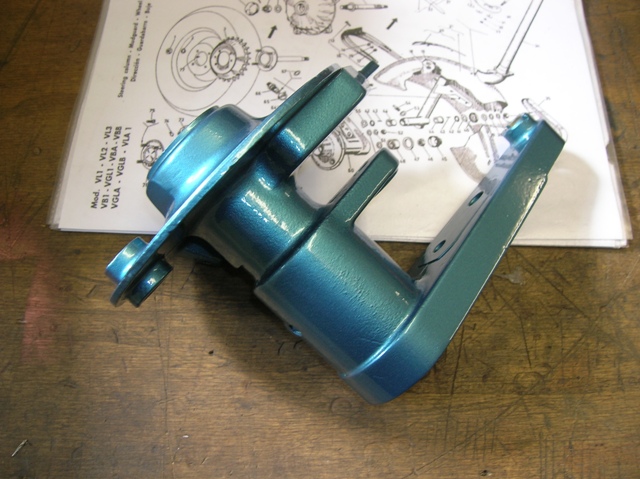

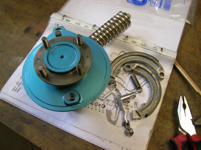

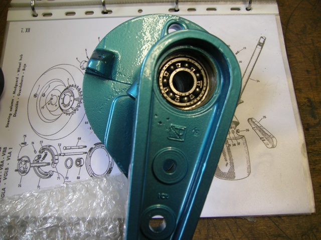

Infine la forca... Maledetta. L'ho smontata pure una volta però nonostante questo non ho rovinato nemmeno un pelo di vernice. Ho montato il mozzo sulla forca senza infilare prima la molla... Asino..
 140,53 KB
 128,6 KB
 134,15 KB
 134,75 KB
 129,01 KB
 138,96 KB
 142,76 KB
 146,86 KB
 140,16 KB
 140,18 KB
 146,86 KB
 138,6 KB |

Grazie mille...  Domandone... Sai aiutarmi sulla domanda relativa alla guaina freno posteriore?  |
Città: XXX
9999 Messaggi |
Inserito il - 21/09/2010 : 20:32:55
| ho avuto lo stesso problema con la guaina... alla fine non ho risolto... ho fatto arrivare la guaina fino all'imbocco del canaletto e ho fatto passare solamente il cavo... non da' problemi... |

Scusate se insisto ma se mi va il post in seconda pagina addio risposte... Quel cavo + guaina freno posteriore?!?! Proprio nessuno sa aiutarmi? |
Inserito il - 29/09/2010 : 13:32:06
La guaina sulle VBB e sulle VNb fi ferma all'imbocco del foro del telaio, il filo quindi scorre libero nel ponte centrale e non inguainato come ad esempio è sulla PX per capirci... la guaina poi non è quella di sezione larga tipo quella del cavo rinvio contakm di tutte le vespa, ma bensì fina da 0,5 (in realtà originale 0,6mm) come quella dei cavi marce e frizione... ergo il cavo freno post non è quello in vendita per tutti gli altri modelli (DALLA GL IN POI 1962) di grosso diAMETRO, ma un comune cavo frizione privo di testina a sezione regolare, aggiungo che la guaina ha i soli capicorda a bicchierino ed il morsetto sul pedale freno è in originale di dimensioni ridotte rispetto a quello tipo GL Gt Sprint VNB5-6 con cavo grande, mi auguro che tu abia ancora il morsetto originale zincato e non uno nuovo ricomprato, che sarebbe quindi inevitabilmente di tipo grande!
La guaina deve essere grigia enon nera... scontato ma và detto.
Spero sia la risposta che cercavi. |
Città: XXX
9999 Messaggi |
Inserito il - 29/09/2010 : 13:35:53
| ok, allora ho fatto giusto anche io... meno male! |

Inserito il - 29/09/2010 : 20:19:43
Semplicemente eccellente... Devo già passare dal ricambista a prendere un altra guaina e cambierò anche questa. Infatti la mia è a sezione grande con cavetto grande ad occhiello finale.
