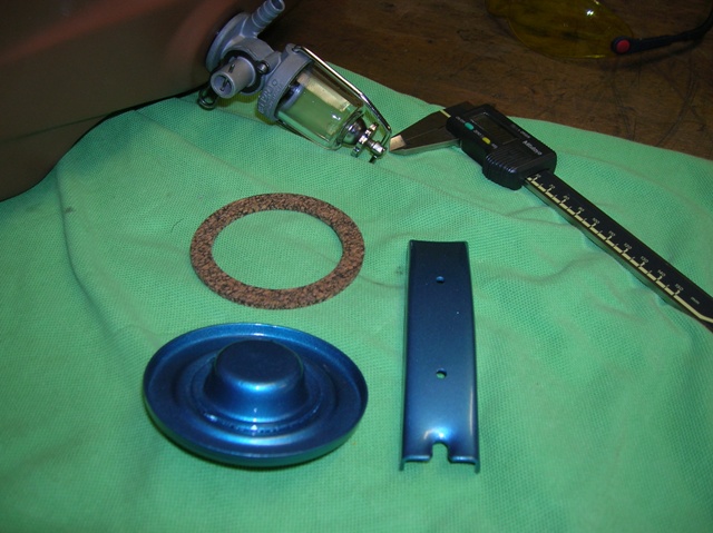

Allora le misure della chiave sono le seguenti... La bussola è una bussola da 32 e va tagliata per salvare giusto l'esagono come in foto. La mia è tagliata alta 2 cm, millimetro più o meno... Bisogna realizzare una finestrella su un lato dell'esagono per permettere il passaggio sul rubinetto. Dalla busola ci alziamo con il primo troncone verticale, alto 13,5 cm. Si taglia poi lo stelo della chiave a snodo lasciando l'ultimo pezzettino modello cerniera, per poter piegarlo seguendo lo stesso angolo del tubicino in ottone del serbatoio. Il pezzettino inclinato dev'essere lungo 2,5 cm, ma anche qui millimetro più o meno non fa la differenza. E si salda così la prima curva... Da li si fa lo stesso lavoro con la seconda curva e si risalda la rimanenza dello stelo della chiave facendo attenzione che quest'ultimo sia più o meno in asse con il centro immaginario della bussola. In questo modo la chiave girerà dritta dando un ottima comodità. Viceversa se non fosse così la chiave girerà scentrata e sarà sicuramente un pochino più scomoda da usare anche se comunque funzionante...
Spero si capisca tutto... In effetti è un lavoro più facile a farsi che a dirsi...
Per le saldature consiglio per il particolare materiale delle chiavi, elettrodi in inox 304/316... Con quelli in ferro infatti le giunte non tengono sulle chiavi.

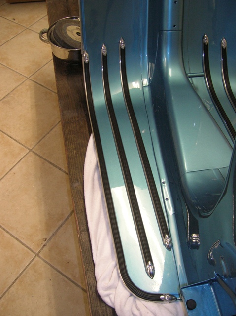

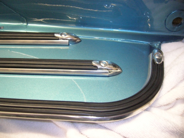

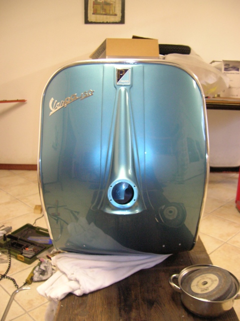

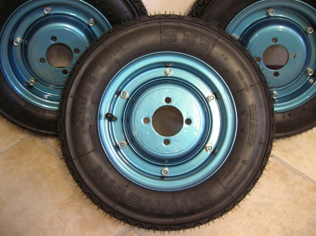

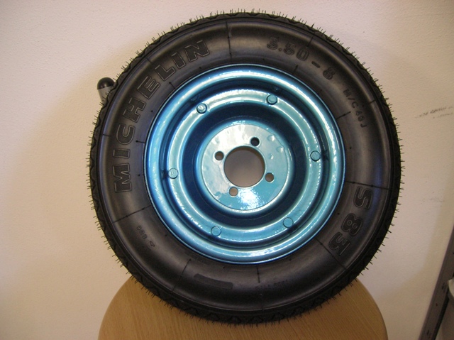

Eccomi qui va... Fortuna che per scrivere al pc non servono i pollici perchè credo di averne ancora per l'ultima lista pedana e poi li ho finiti...

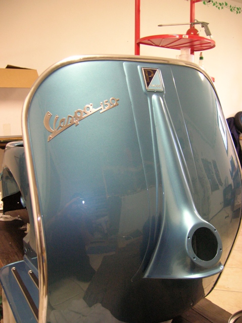

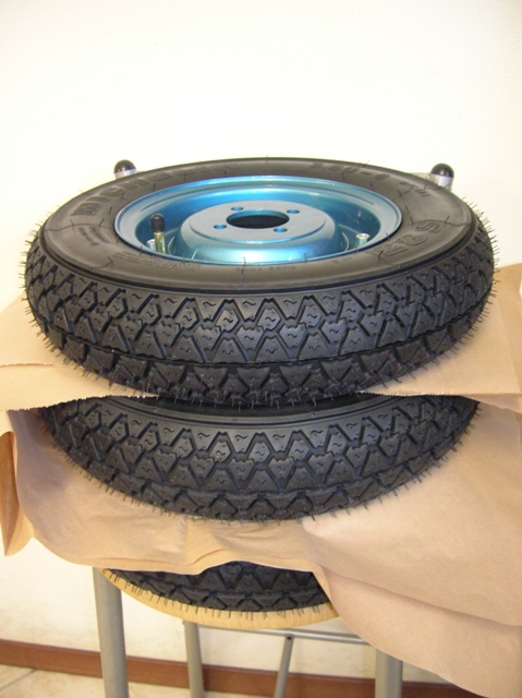

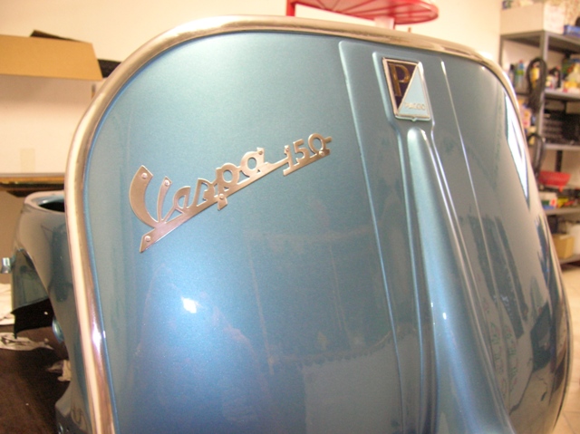

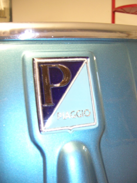

Due foto in aggiornamento... Montato bordoscudo in alluminio rullato a profilo largo, serbatoio, liste pedana con ribattini zingrinati (me ne manca ancora una) e le 3 gomme... Il bordoscudo una madonna dietro l'altra... Lasciamo stare... La prima volta che uso quella rullatrice malefica e nelle curve è venuto un pochino rovinato... Scalettato insomma... Ora ho già fatto una prova e appena finisco l'altra lista pedana vado avanti con la prova che ho fatto perchè ho visto che viene molto bene... Tampone da carrozzeria con carta al 400 e lo ripasso tutto in modo da togliere tutti i segnetti della rullatrice che mi fanno davvero schifo... E poi olio di gomito e lo rilucido tutto...
A voi foto...
Ah ps... Non potevo non dare retta a Poeta, percui prima di toccare la scocca ho subito messo "nome e cognome"... Vespa 150... Piaggio...

Inserito il - 19/09/2010 : 20:00:15  Mostra Profilo Invia a Marco.87 un Messaggio Privato
A voi foto...
Ah ps... Non potevo non dare retta a Poeta, percui prima di toccare la scocca ho subito messo "nome e cognome"... 150... ...

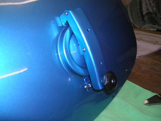

Ecco il serbatoio... Quello che si vede dentro non è ruggine ma sono macchie dovute al prodotto che ho usato per pulire il serbatoio coi buratti su un apposita macchinetta in prestito che fa girare il serbatoio pieno di buratti, bulloni e un prodotto rimuoviruggine fosfatante.
