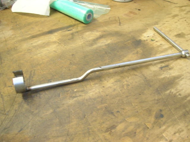

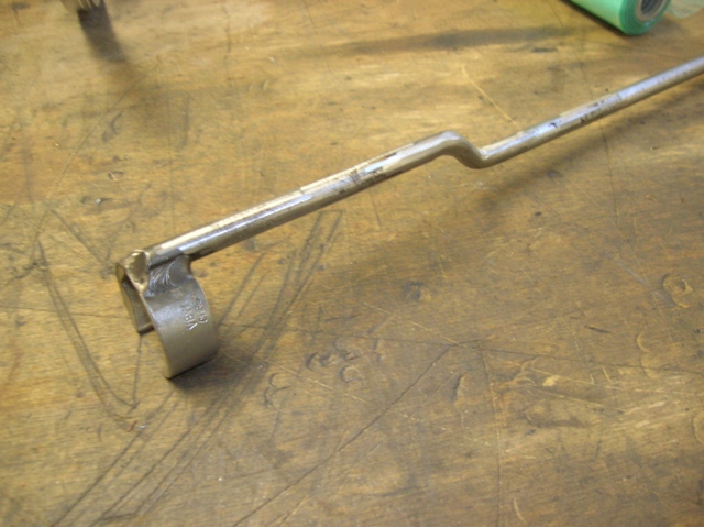

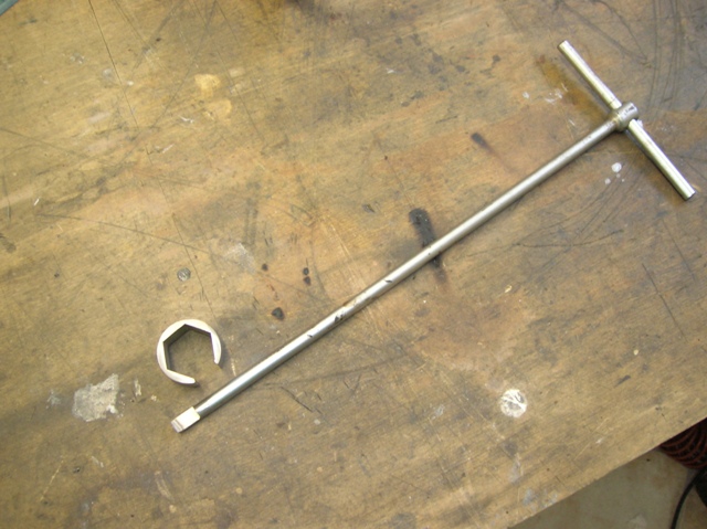

Oggi giornata apparentemente improduttiva... Stamattina dormito come un ghiro e oggi ho costruito la chiave per il serbatoio... Infatti quando l'ho presa la vespa il rubinetto era già smontato. Con una bussola da 32 tagliata e pianata e con una chiave a snodo ormai inutilizzabile per via dell'esagono estremamente rovinato e dei giochi sui giunti ho realizzato un attrezzo che spero mi accompagnerà per parecchi lavori... Non ancora provato, ma dovrebbe tenere senza problemi... Dove fa la Esse è stato tagliato, piegato e risaldato a passate, infine molato. Ecco qualche foto. E' un pò diverso da quello trovato nella faq, ma l'ho fatto secondo le mie esigenze e così a occhio e croce mi sembra molto più comodo e robusto...
Ecco la base di partenza... La T di una normalissima chiave a snodo, a cui è stato tagliato lo snodo e la bussola terminale e una bussola da 32 opportunamente tagliata sia per levare il quadrello di innesto del cricco, sia su una parete per permettere di inserisri sul rubinetto.(la bussola era pressochè nuova ma un doppione).
136,83 KB
Ed ecco qui il lavoro finito, dopo aver saldato, tagliato e molato.
Saldata è saldata molto bene, quindi visto che non deve fare uno sforzo notevole credo che tenga senza alcun problema.
131,92 KB
142,42 KB

azz marco devo dire che sei un genio

Inserito il - 11/09/2010 : 20:32:44  Mostra Profilo Invia a Marco.87 un Messaggio Privato
Grazie mille... Ho pensato di metterla anche se con il restauro è un pò fuori tema, ma magari oltre alla faq serve da spunto per qualcuno che ne ha bisogno...

grande Marco bella idea di costruirsi la chiave da solo per il rubinetto
P.S.
Modifica l'ultimo messaggio mettendo le misure taglio della bussola e dell'asta a T così come faq sarà completa
