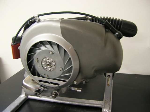

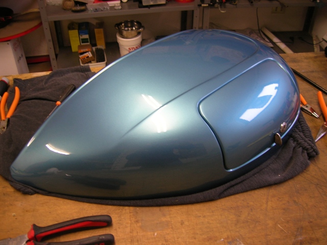

Inserito il - 06/09/2010 : 17:52:37
Piano piano... Ho montato anche serrature pancia e portellino... Appena ho un attimo metto foto... Per il motore manca ancora qualcosina... Aspetto le guarnizioni nuove del carburo perchè quelle originali non tengono più... Intanto ho montato cuffia e copriventola... Il gancetto che fissa il cavo candela alla chiocciola è provvisorio... Infatti è fatto da zero... Ma non essendo originale credo lo toglierò...

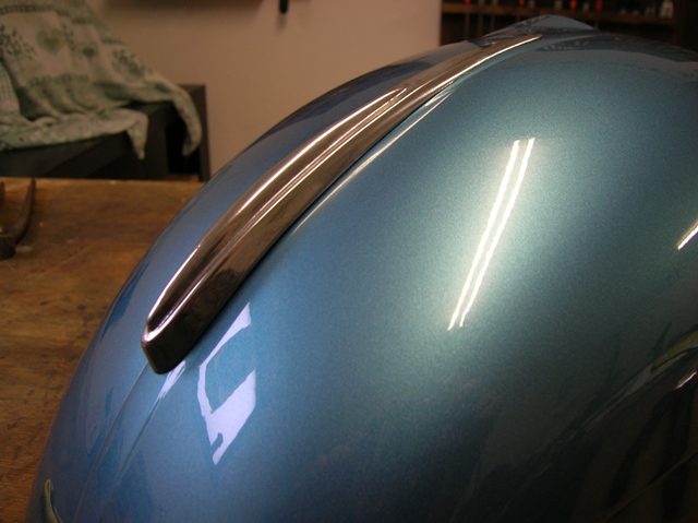

Inserito il - 06/09/2010 : 19:51:02
Eccomi... Con la pancia piena si ragiona già meglio...
 127,04 KB

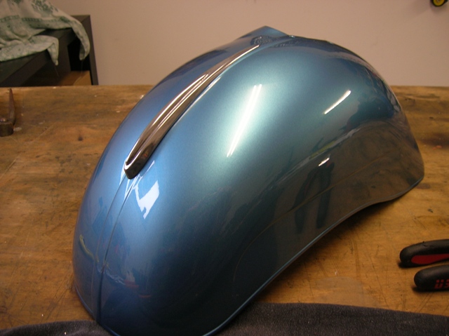

Cresta parafango montata... La mia non è la versione con i bulloncini, ma bensì con le prestole sotto...
 118,57 KB
 121,48 KB

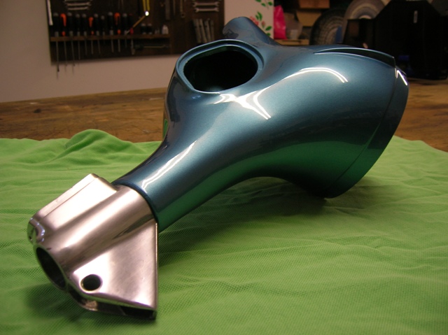

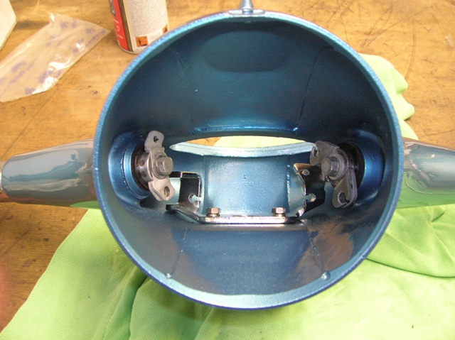

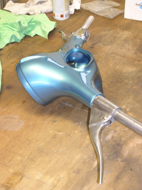

Inserito il - 07/09/2010 : 20:36:29
Mentre tutto tace io lavoro... Pronti con qualche foto...

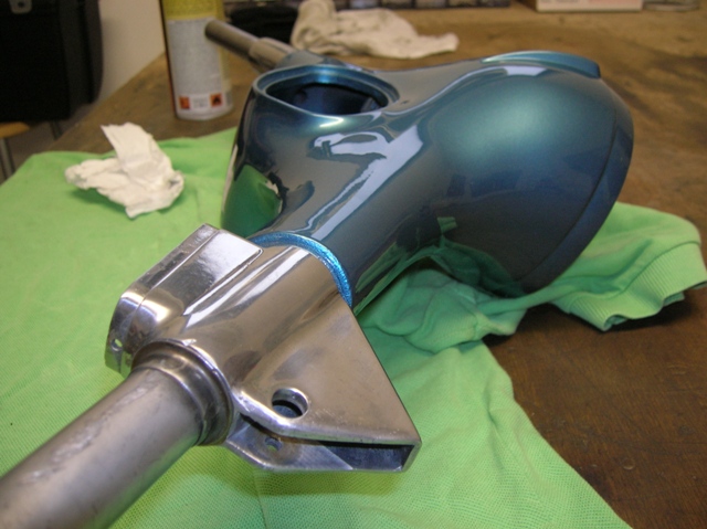

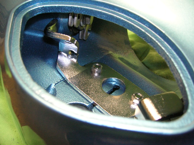

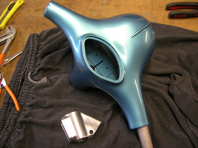

Primi problemi... Rimettere il blocchetto alluminio al manubrio... Ebbene costruito l'estrattore per tirarlo fuori ho dovuto costruire anche qualcosa per rimetterlo dentro visti gli sporchi 6 centesimi di tolleranza... Barra filettata m12, ranelle ed il gioco è fatto... E soddisfazione non male...
 130,7 KB
 112,47 KB
 132,8 KB

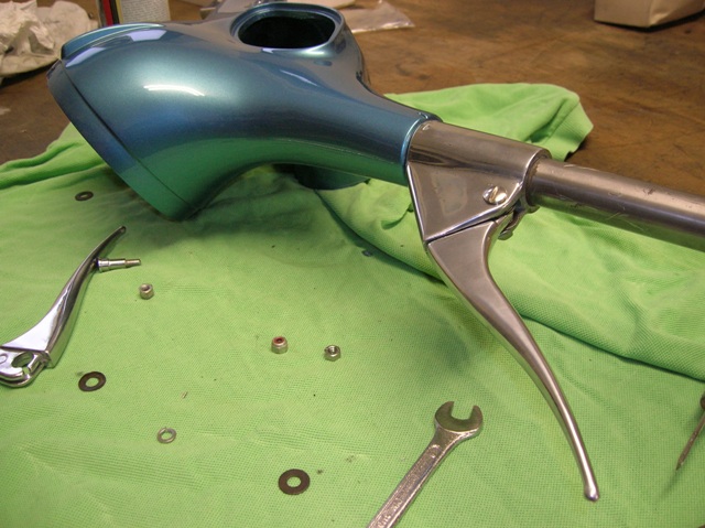

Infine un pò di cosine montate... Purtroppo i due perni di fissaggio delle leve freno e frizione sono sbagliati... Provvisoriamente li ho fissati con due dadini inox di sotto, ma originali c'erano le ghierine... Una sono riuscito ad averla... Ma due è chiedere troppo... Quando mi saltano fuori entrambe le sabbio, zinco e sostituisco...
 132,94 KB
 138,72 KB
 116 KB
 144,12 KB |
