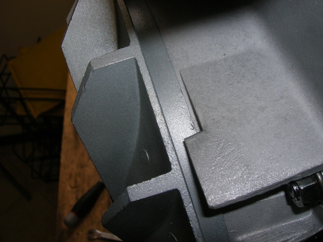

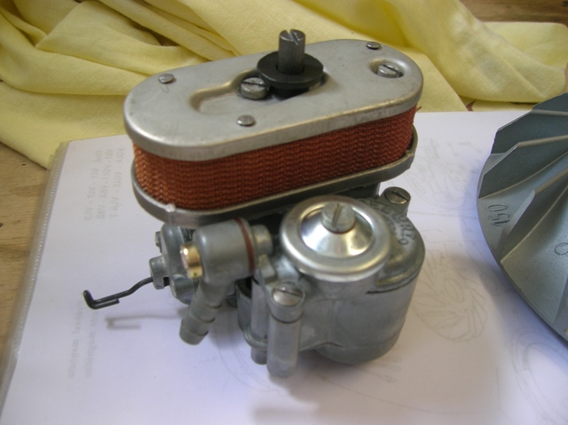

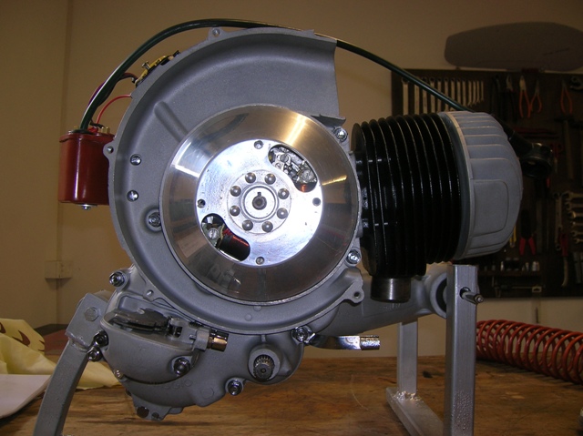

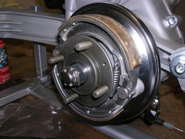

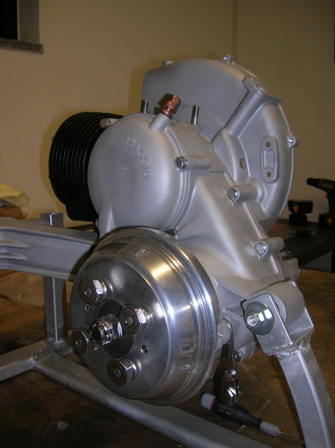

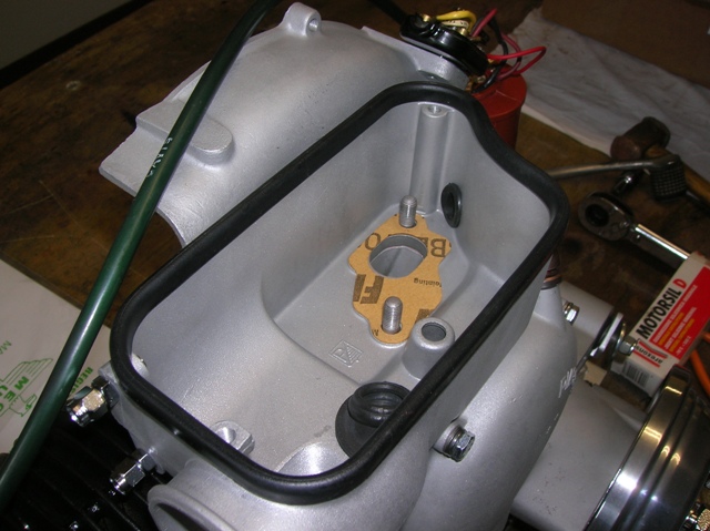

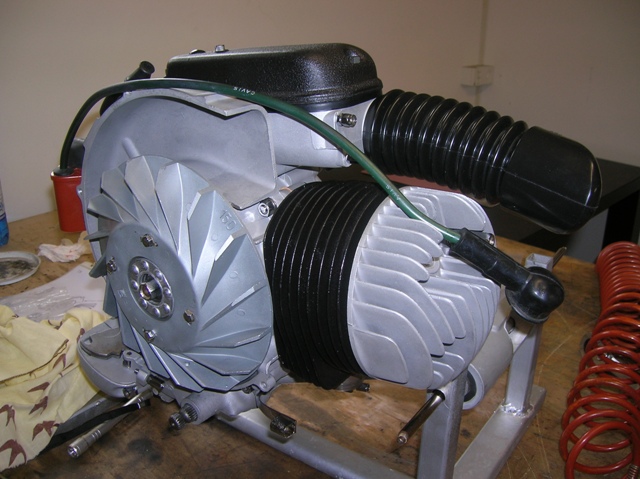

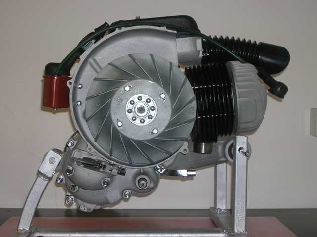

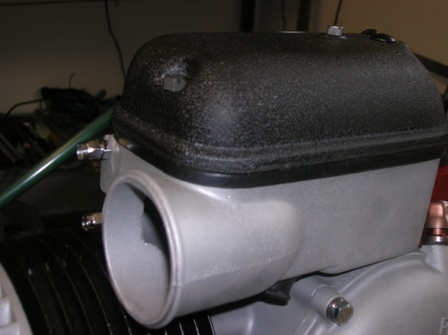

Dai... So che Paolo e Tony mi insulteranno perchè mi troveranno una marea di cose che non saranno originali (dai che scherzo!!! ) ma vi anticipo comunque qualche foto del mio lavoro...
Prima della lapidazione preciso che i carter NON sono sabbiati... Ossia non sono sabbiati a sabbia ma sottoposti ad un trattamento simile di pulizia criogenica che come si vede li lascia più lucidi, non porosi e a mio parere molto belli... La testa invece è sabbiata e la differenza si nota molto. Purtroppo erano molto macchiati, rovinati e sporchi e l'unica via era quella (provato la soluzione olio di gomito ma esaurito il primo bidone e visto il risultato ho scelto questa strada )... Spero vi piaccia... Sicuramente non è il top dell'originalità come dirà Paolo o il buon Tony (tralaltro doveroso ringraziamento per le dritte sulla frizione del px!!! ), ma a mio parere sta risultatdo molto bello e ben seguito...
Abbiate pazienza per le foto del montaggio... Ne avrò fatte un centinaio ma per caricarle devo ridurle con photoshop e necessita di parecchio tempo... Intanto metto quelle allo stato pressochè attuale...

yuri76
Città: Villa Vicentina
3703 Messaggi
Inserito il - 16/04/2010 : 20:59:50  Mostra Profilo Invia a yuri76 un Messaggio Privato
Effetto stranissimo... non saprei...
Un lavoro molto pulito ed ordinato, complimenti.
Mi piacerebbe averli in mano quei carter per vedere l'effetto reale di questo trattamento!
Marco.87
tricle
Prov.: Novara
Città: Borgomanero
1522 Messaggi
Inserito il - 16/04/2010 : 21:04:37  Mostra Profilo Invia a Marco.87 un Messaggio Privato
Eh lo so è particolare... Se noti la sabbiatura normale (quella sulla testa) resta opaca e molto sporchevole (basta una maneggiarla con le mani leggermente unte e ti restano le ditate), mentre così le parti zincate o lucidate si riflettono quasi sui carter e non restano ditate... A me piace tantissimo...

Hai cambiato anche moltissimi pezzi, almeno mi pare... sbaglio?
Statore completo compreso mi sembra!!!
Avrai un motore nuovo nuovo!
Marco.87
tricle
Prov.: Novara
Città: Borgomanero
1522 Messaggi
Inserito il - 16/04/2010 : 21:23:37  Mostra Profilo Invia a Marco.87 un Messaggio Privato

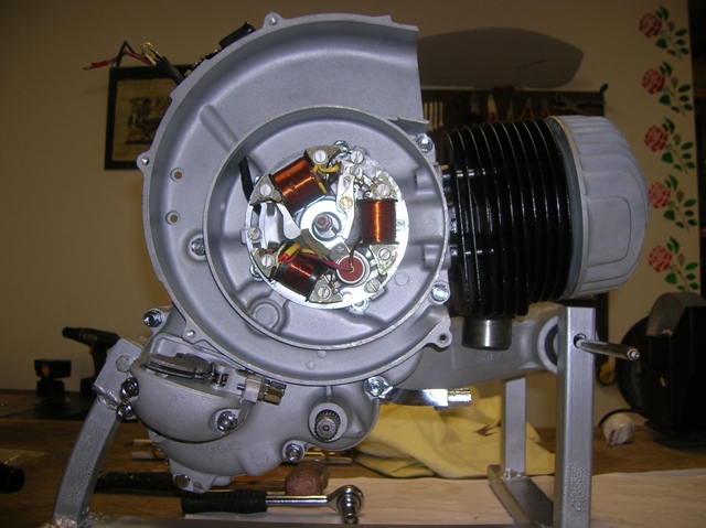

Ehehehe... Ti diro... Nelle foto che vedi sai quali sono gli unici pezzi non originali?
A vista copiglia mozzo ruota e i tre bulloncini del coperchio frizione con relative ranelle e grover... Il resto è tutto originale e recuperato... poi beh ovviamente i paraoli, cuscinetti, guarnizioni e oring tutto nuovo... E il pistone... Ma sono pezzi che comunque nel rifare il motore cambi e non sono visibili. Lo statore è il suo originale... Infatti ho un pò paura che pur avendolo revisionato tutto in modo maniacale mi dia problemi di corrente perchè quando l'ho portata a casa non ho controllato se faceva o no corrente... Brutto errore... Speriamo di non tribulare...

Per la corrente dovrai provare. E' un 4 fili o 5 fili?
Io ho un cacchio di 5 fili e non sono contento di quanta potenza eroga...

Dovrebbe a memoria essere un 5 fili... Dopo guardo... Il problema è che trovi decine di schemi impianti e ognuno ha i suoi colori... E io è risaputo che donne ed impianti elettrici sono due cose con le quali proprio non ci so fare!!! Ahahahah

Me li sò tutti a memoria ormai, se ti serve una mano chiedi pure.
Io ho dovuto fare un ibrido: statore a 5 fili collegato ad un impianto predisposto per un 4 fili.
Questo secondo me ha pregiudicato una perdita di potenza nell'impianto luci, ma risolvibile penso, devo solo scervellarmi ancora un pò...

Si si, ho controllato è un 5 fili... Solo che anche io ho cominciato con un ibrido perchè lo schema mio da in uscita dallo statore un bianco, un giallo, un giallo-nero, un rosso ed un nero. Ma il giallo-nero manca all'appello... Al suo posto ho un nero... Poi mi da un grigio che da morsettiera va a ponte al rosso della bobina, ma io avevo un rosso che andava a ponte al rosso della bobina... Poco male visto che ieri sera ho collegato bobina, e predisposto provvisoria la morsettiera a monte della bobina... Montato il volano e provvisoria la pedivella... E devo dire che azionando l'accensione, vedere quella scintilla blu tra candela e testa mi ha strappato un sospiro di sollievo... Meno male... Per la morsettiera l'ho collegata come era originale prima di smontarla... Da li partirò con l'impianto elettrico... Che credo sarà ibrido anche il mio perchè acquistato da vesp4time e a colori è fedele si e no per 3/4...

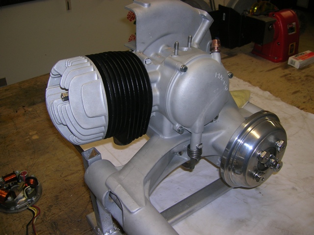

ottimo! vedo che ti sei scimmiato bene anche te con la zincatura

Eh si Fulvio... Ci ho dato dentro alla grande con la zincatura...

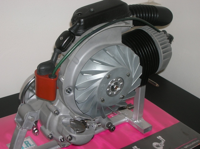

Posto altre foto e stavolta ho anche una domanda... In una foto è visibile un particolare carter-volano. Ho infilato la chiavella sull'albero motore, infilato il volano e serrato il dado con la dinamometrica, solo che non riesco a capire se sia o meno a pacco... Tirato è tirato bene... Avete anche voi sulle vostre vbb lo spazio tra ventola girante e carter di circa 2 mm?
Metto la foto in oggetto per prima cosi che capite al volo...

Inserito il - 17/04/2010 : 20:31:41  Mostra Profilo Invia a yuri76 un Messaggio Privato
Ottimo lavoro
Se puoi sostituisci il cavo candela con uno di colore nero e almeno dipingi a scatola BT dello stesso colore dell'involucro bobina AT.
Magari ti fai fare un pò di colore a compione.
Altrimenti ne trovi di scatole nel colore giusto. Sono un bel pò più costosette, a ne vale le pena...
