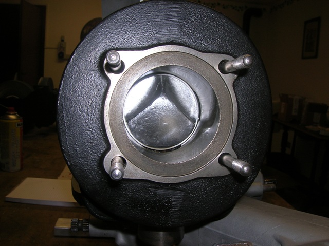

Ciao a tutti... Rieccomi a rompere le scatole... Avevo postato due righe nel restauro motore di tony per la frizione perchè sto chiudendo il motore e non riuscivo a trovarla giusta... Ebbene ho trovato direttamente in piaggio i dischi della PX... Grazie mille Tony... Perfetti... Ho solo limato col dremel delle alettine che sporgevano di un mm sull'ultimo disco, ma per il resto sono identici... Ora piccolo dubbio... Magari la domanda è idiota ma continuo a pensarci... E' giusto il verso del pistone??? Perchè i riferimenti dei pistoni (dove chiudono le fasce per intenderci) li ho sempre montati verso le aspirazioni, su ogni motore e non ho mai avuto problemi... Ieri un tizio ha visto il motore e mi ha detto che per lui il pistone è al contrario?!?! Ma che scherziamo?!?!? Premetto che non mi ricordo come l'ho smontato perchè non c'ho dato caso dal momento che su ogni pistone ci sono i riferimenti o la freccia o la S e visti proprio i riferimenti e la forma del cielo l'ho montato tranquillamente così... Mentre sto signore diceva che i pistoni vanno montati in modo che a motore orizzontale il numero stampato sul cielo dev'essere leggibile dritto (mentre come visibile in foto è al rovescio)... A me suona di gran minchiata... Mi date conferma che come l'ho montato è giusto o mamma piaggio per distinguersi fa sempre le cose diverse da tutti gli altri?

Sì, và bene così. Il cielo del pistone convoglia la miscela in entrata verso l'alto e aiuta i gas di scarico ad uscire.
Confermo, il verso è giusto.
Di tizi che parlano senza aver provato le cose ne è pieno il mondo.

Ah perfortuna... C'ero rimasto malissimo...
