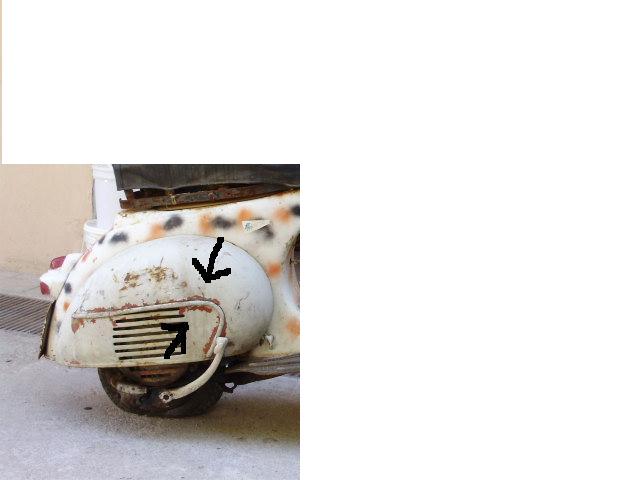

Piuttosto, ma sulle scocche laterali e sul parafango vannno montate quei fregi cromati? Ho visto che sulla scocca dx (l0unica in mio possesso) c'erano...

I fregi sulle pance ci vanno entrambi!

La vnb1 non ha fregi sulle pance!
Inserito il - 11/09/2009 : 10:27:51  Mostra Profilo  Visita l'Homepage di poeta  Clicca per vedere l'indirizzo MSN di poeta Invia a poeta un Messaggio Privato
Niente fregi sulla VNB1....solo crestina tipo FAROBASSO sul parafango....

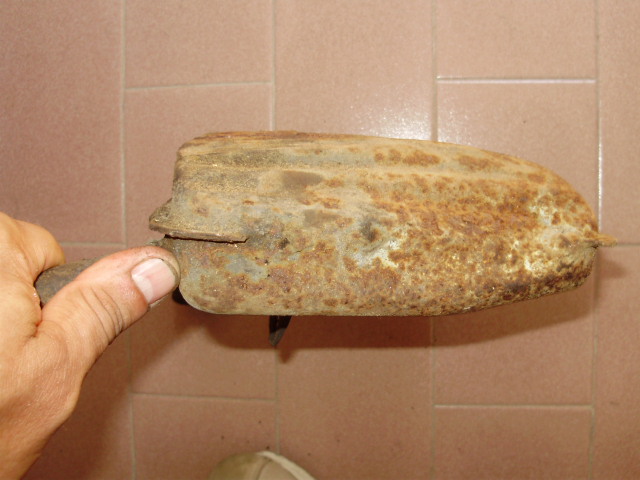

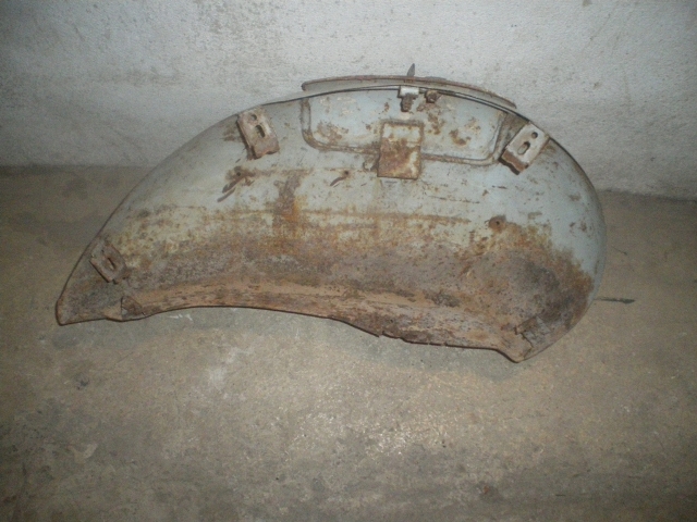

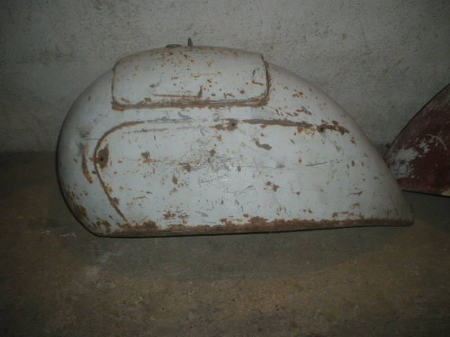

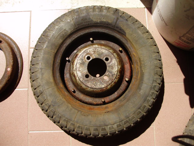

Marmitta originale...lo strumento conta Km sul CATALOGO VINTAGE è in vendita nuovo e perfetto (solo lui ricorda), il fanale post meraviglioso si recupera, (dimmi che hai vetrino SIEM!), la fiancata motore di VNB6 basta turare i fori e togliere il fregio la Sx si troverà (ricambio raruccio ma non impossibile solo nell'usato), copertoni.... smontali e puliscili, fai due set cerchi uno per circolare con gomme e camere aria nuove, uno con quei vecchi copertoni, per le foto, sono più rari di quel che immagini...pirelli o Ceat?
E' messa male, ma hai certo targa in ferro...il motore c'è ed ho visto davvero di peggio in vita mia!

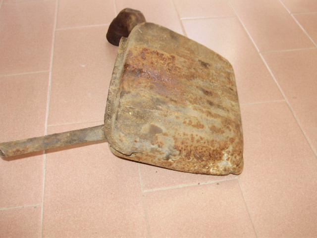

1. Le gomme sono Pirelli..ma una è tagliata, la posteriore!
2. Per la scocca sx, quella col cassettino, l'ho già comprata su "subito.it"..ma è di una vnb6, ha i buchi per i fregi, che tapperò. L'ho pagata bene..credo, (35€)..ha qualche buchino in basso ma va bene...tanto andrà sabbiata e sistemata...

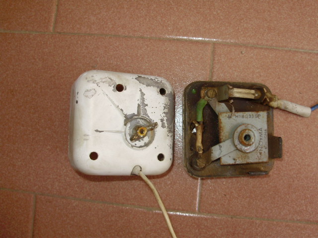

3. La batteria ci va...da 6V giusto? debbo solo vedere la profondità perchè su p4scoli ne ho trovate di due tipi, profondità 30 e 49..
....Il raddrizzatore ce l'ho..
4. La marmitta è stata svuotata, almeno penso, altrimenti nn mi spiego quella saldatura dal lato...E'il caso di cambiarla??

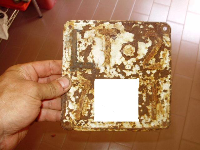

5. La targa ce l'ho, è della mia provincia ed è in ferro, stupenda...è tutta arrugginita però tornerà nuova. Ma è il caso di sabbiarla o basta una carteggiata? Cosa si fa in questi casi??

Bello il coperchio del regolatore! Io lo cerco visto che ho il regolatore originale ma manca il coperchi :(
La targa sverniciala e poi verniciala tu, con bianco e blu scuro.

Riferito alla targa, per "sverniciala" intendi farla sabbiare?
Il coperchio del regolatore va verniciato bianco o del colore della carrozzaria?
