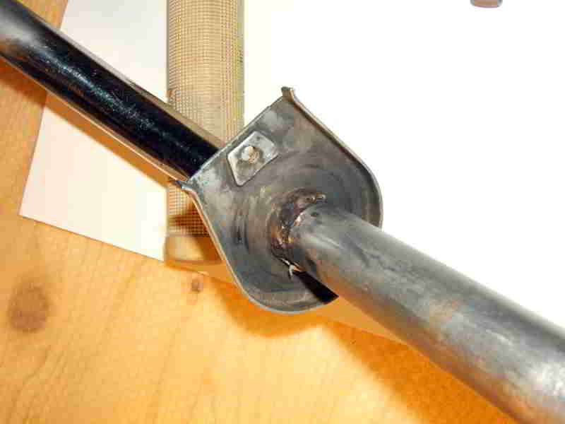

Ciao granchioporro,
ho letto solo adesso il tuo post perchè da troppo tempo non riesco a dedicarmi al forum e neppure alla mia VL3 come vorrei (sono praticamente fermo) ma proprio per questo ho ancora il manubrio smontato e spero che queste foto ti possano essere utili, alcune sono prese durante lo smontaggio ma ci sono due piccoli dettagli che non avevo tempo di cercare tra i pezzi catalogati.
Il disegno a penna non c'entra nulla con la foto serviva solo il foglio da sfondo
Un saluto a tutti

Grazie gtv,
sei stato veramente gentile.
Con queste tue foto incomincio a capire alcune cose;
la prima che forse il manubrio che ho non è della VL3T, infatti ha
il supporto per il devioluci diverso,
la seconda è che non capisco esattamente cosa mi manca, penso tutto
per la manetta del selettore del cambio.
Se mi puoi dettagliare meglio, con delle foto, solo questa manetta(delle 3 marce) con quello che ci va' all' interno.
Comunque grazie ancora.
Adesso faccio 2 foto del mio manubrio e le posto.
Un saluto e grazie

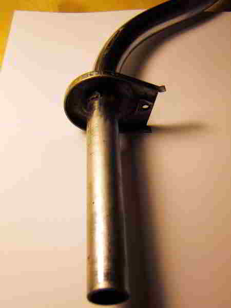

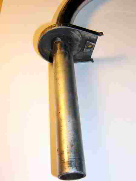

Per gtv1984,
ecco le foto del mio manubrio per il quale ho dei dubbi.

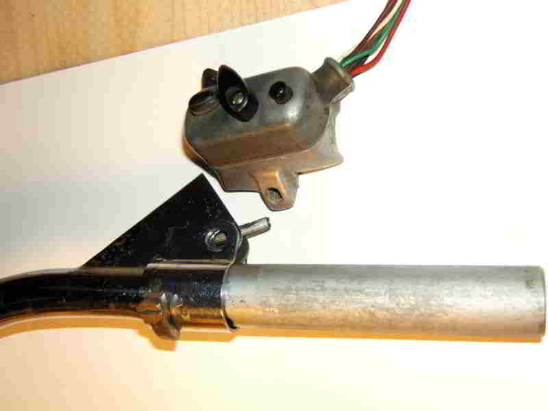

Inserito il - 21/09/2009 : 09:14:56  Mostra Profilo Invia a gtv1984 un Messaggio Privato
Rieccomi con le foto dei dettagli che mi hai chiesto, sempre prese dall'album che ho fatto durante lo smontaggio.
Dal particolare del devioluci direi che il tuo sia un manubrio di VL1T ma per questo ci sono persone molto più esperte ed autorevoli di me, il componente interno del selettore cambio non dovrebbe essere differente ma anche quì potrebbero cambiare dettagli e misure, anche per questo ti rimando ad ulteriori conferme, ciao.

Inserito il - 21/09/2009 : 13:39:29  Mostra Profilo Invia a granchioporro un Messaggio Privato
Grazie mille gtv1984,
mi hai tolto tutti i dubbi.
A che punto sei con il tuo restauro?
A buon rendere.
