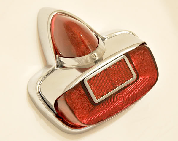

Per quel che riguarda il fanale posteriore ho un altro dubbio...va in metallo cromato o in metallo color carrozzeria??

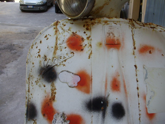

La scritta "vespa" va di colore blu notte, con fori?
Lo scudetto piaggio va incollato...?

fanale posteriore in tinta, scritta penso coi ribattini e lo scudetto va incollato...

digonz..ma si vende solo cromato (plastica e maetallo), almeno sui principali siti di ricambi.....
che fare?

il fanale che aveva su la vespa è rotto (nel senso che è già stato incollato)e comunque se cerchi in rete un fanale posteriore per Vnb trovi solo questo in foto, poi che sia di plastica o metallo...
Il dubbio resta!
50,03 KB
Inserito il - 09/09/2009 : 16:51:21  Mostra Profilo Invia a n/a (ex wyatt) un Messaggio Privato
si lo vendono solo così, lo devi verniciare....
ma non è assolutamente il caso di cambiarlo, il tuo è perfetto

perchè scusami? la plastica è integra e la parte in metallo c'è... si, la parte in metallo sarà da riverniciare senza dubbio però non vedo perchè dover cambiare tutto il fanale....

una considerazione..il fanale posteriore che c'era montato intanto era di plastica (sarà stato sostituito nel tempo) e poi era incollato in più parti, il vetrino dello stop si è spaccato togliendolo (colpa mia)..
Facciamo conto che nn c'è....
Debbo comprarne uno, (metallo cromato o lastica cromata??) e verniciarlo quindi...
E se lo comprassi di metallo cromato (bello!) e lo lasciassi così com'è farei una stupidata??
...è che mi piace proprio cromato..uffa!
