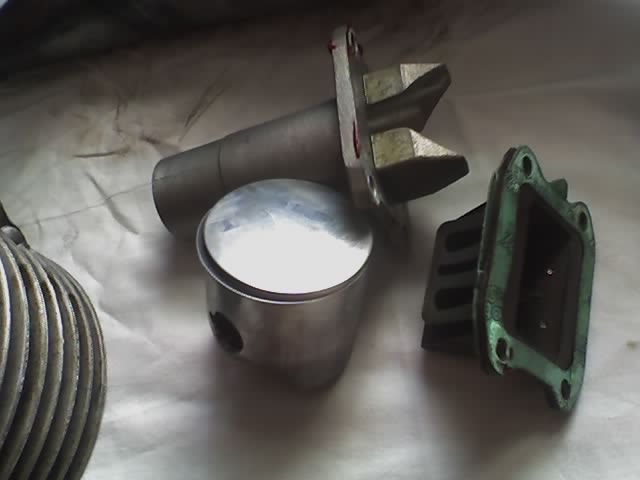

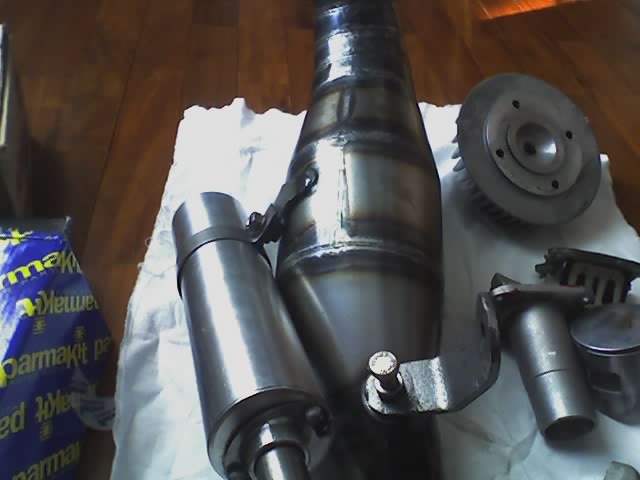

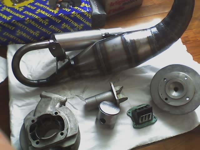

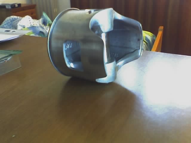

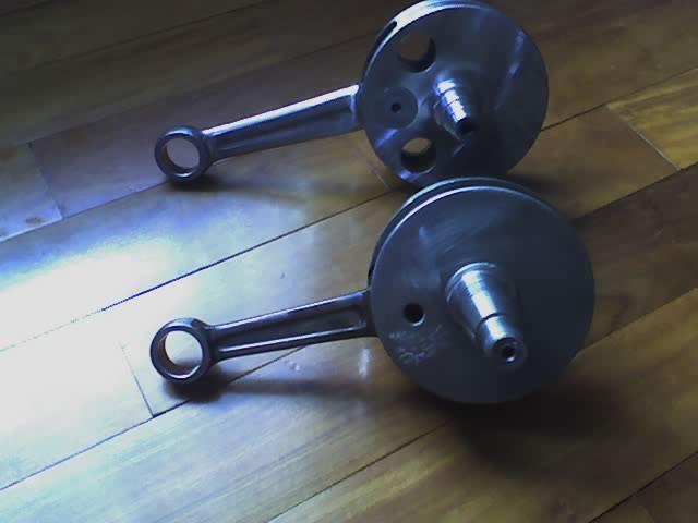

un saluto a tutti, in questi giorni sto preparando il mio ultimo motore per l'ultima gara del campionato parmense, e ho deciso di rendervi partecipi ai miei lavori, cosi che potete anche liberamente commentare i lavori e dare suggerimenti.

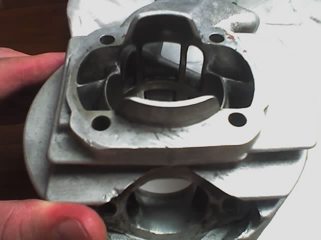

la base di partenza è un m1 elle modello 08' lavorato e rivisto in tutto.
iniziamo dal cilindro;
la fasatura è stata modificata, di travaso siamo 135 mentre di scarico siamo a 199 gradi
la candela è centrale, come quella dell'erre.
pistone rivisto con 7 cent di tolleranza al punto medio.
aspirazione rivista, travasi allargati e raccordati al cilindro.
ma facciamo parlare le foto:
albero saldato tameni spalle piene

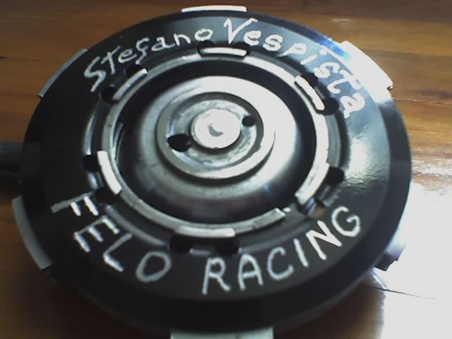

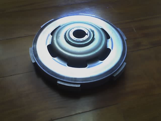

mentre la frizione me la sono fatta io come mi piaceva meglio,visto che nelle accellerazioni la frizione è fondamentale

Ciao,
La tua frizione mi incuriosisce molto!!!sarei tentato di chiederti più dettagli e informazioni...ma sò che con questa roba tu ci corri,e magari ci hai lavorato e investito molto....se ti và di svelarci qualche trucchettone sarei contento...però se non vuoi sbilanciarti troppo ti caspiscoil mondo delle gare e fatto anche di segreti...
mi accontento anche di una descrizione o di sapere le tue impressioni e considerazioni...on/off tipo la falc?morbida?dura?come stacca?

vespozza ha scritto:
Ciao,
oh ciao vespozza, guarda, la frizione è una cosa molto particolare e con certi motori va interpretata.
posso dirti che si può usare bene anche solo una molla, magari da 5 mm
i dischi sono 5, senza disco drt per intenderci.
l'ho fatta perchè nessuna frizione drt falc ecc mi piaceva, non mi sono mai trovato bene al punto da rimanere soddisfatto, quindi ho modificato una originale mettendoci dei dischi molto particolari
Ciao,
Quindi è una frizione abbastanza economica??mi pare di capire che utilizzi componenti originali rivisti,ho capito bene?
Un paio di curiosità...quanti lanci ci fai mediamente??con che olio??
Scusa le troppe domande,ma sono curioso di natura
Ciao,
ehh, l'olio ci vuole il sae 30 minerale,
lanci? una decina prima di sentire lo slittamento

e per i componenti??sono un insieme di pezzi originali?oppure è nata da zero su tue richieste??
Un esempio il cestello mi sembra un piaggio originale...o sbaglio???

fare una frizione che tenga anche 30 CV non è da tutti,ma si sà,
che gia negli anni 80 si facevano di queste cose....
non è una novità!
io lo ripeto da un paio d'anni oramai su come fare una frizione seria spendendo poco piu di 40 euro ....
non ci sono trucchi o segreti,basta usare la testa e "far lavorare tutto dritto".

Eh lo sò bruno...ricordo mi dicesti un pò di tempo fà che è solo questione di far lavorare tutto dritto...
Io pensavo ad una roba del genere...
4 dischi SURFLEX modificata nei dischi condotti con mozzetto piaggio disco bombato surflex 1 disco in acciaio da 1,5mm 1 disco in sughero della 3 dischi, molla da 5mm.poi pensavo di far tornire i piani del disco bombato e del portamolla...e magari una sabbiata ai dischi d'acciaio...
Consigli??e da provare...
nono, se tornisci peggiori e basta...

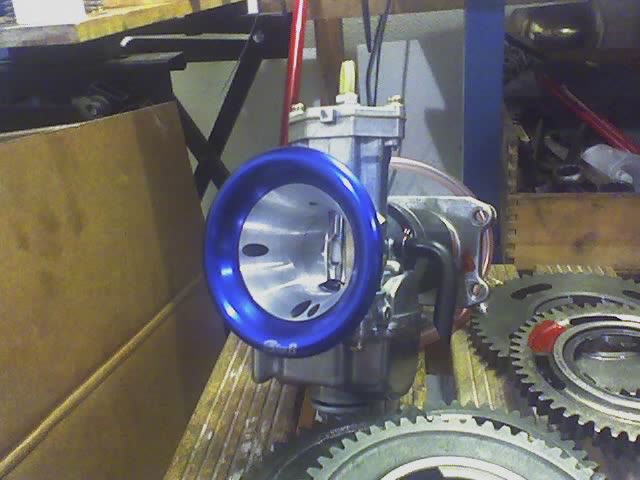

oggi è arrivato il karburatoreee

Inserito il - 09/09/2009 : 14:51:21  Mostra Profilo Invia a djgonz un Messaggio Privato
azz che carburone!!!

Inserito il - 09/09/2009 : 15:16:35  Mostra Profilo  Clicca per vedere l'indirizzo MSN di paolo94 Invia a paolo94 un Messaggio Privato
è un 14/12 giusto? Apparte gli scherzi, che carb è? Ma se si toglia il filtro, non si consuma di più in quanto bisogna aumentare il getto? Con questo mostro ci fai appena un'accelerata

Inserito il - 09/09/2009 : 15:23:12  Mostra Profilo Invia a djgonz un Messaggio Privato
secondo me è un 34 o 36... mikuni?
