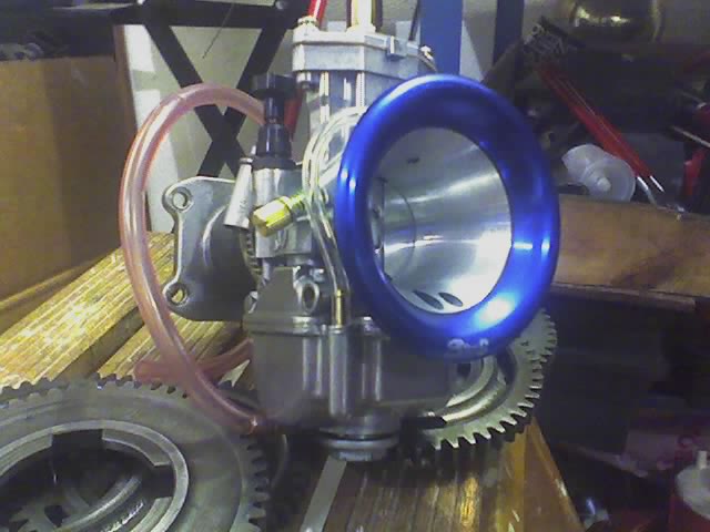

| Mi pare un 30 o forse 32 della Koso...ho indovinato?? |

ma con un motore cosė e un carburo cosė...che fai ti attacchi un tubo diretto ad un'autocisterna???? |

Immagino che questo motore farā 150m per volta quindi i consumi anche se elevati sono l'ultimo dei problemi .... |

150m umh.....10 litri?? |

| Nel senso che verrā impiegato in gare di accelerazione...quindi su una distanza di 150m |

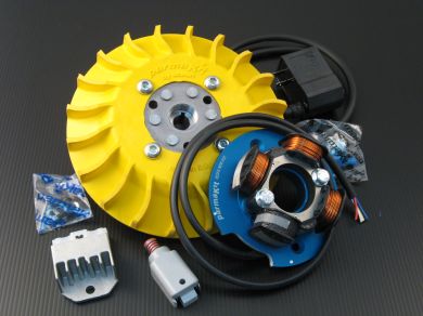

ragazzi č un koso 34 modello con powerjet!
vi metto altre foto
 43,69 KB
accensione
 31,87 KB |

e che cosėč il powerjet????????senbra qualcosa di cattivo |

vabč dai almeno il diametro l'ho azzeccato   |

| ah e poi l'asčirazione scusa...perchč c'č quel 'coso'(cosa č?) che divide asimmetricamente la 'voragine'? |

il powerjet č un sorta di aiuto del getto massimo!
infatti č come se fosse un polverizzaotre messo al contrario,e che lavora a tutta apertura del gas! serve per uniformare la nube di miscela nel venturi,e permette di lavorare con dei getti massimi piu piccoli anche di 10 numeri!
si dice perō che sia piu difficile carburare un carburatore con tale funzione!
